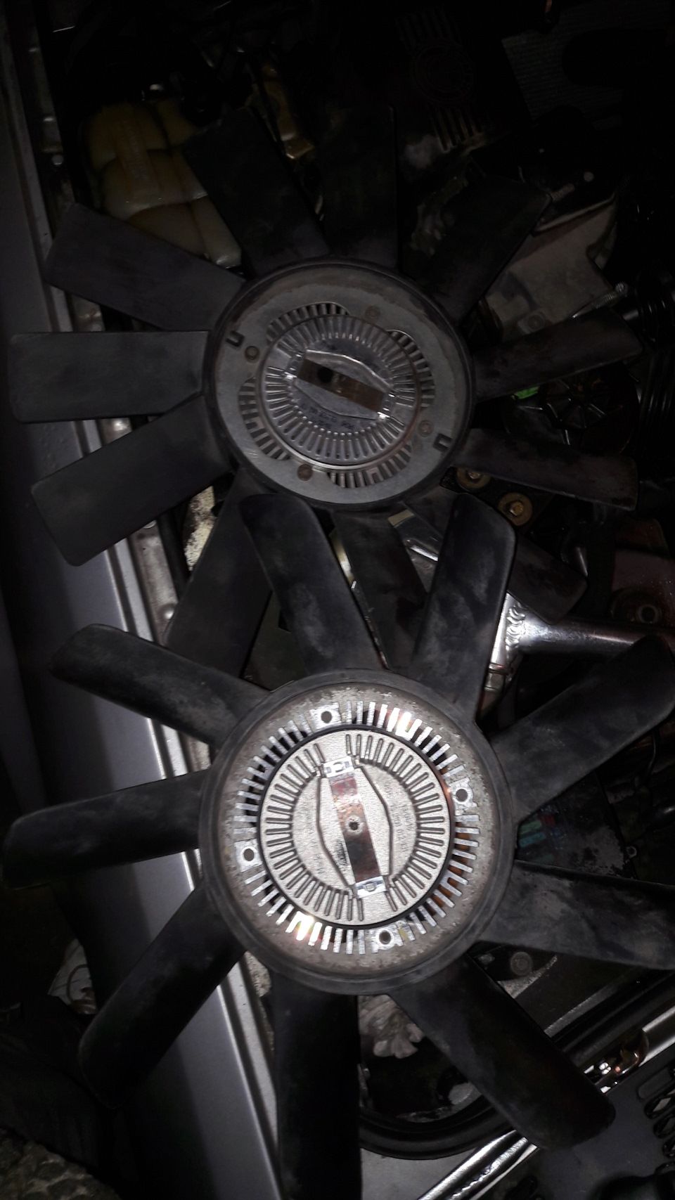

Собрал я значит все обратно, поставил кардан. эластичку, все закрутил, одел термоэкран, закрутил его. Повесил переднюю часть выхлопа. Ну думаю надо прогреть прокачать систему, сделал. Поездил по гаражу все ок. Ну, думаю, надо поставить вискомуфту и можно вешать заднюю часть выхлопа. И тут что вы думаете?
Радиатор тропик толще обычного и этих 5мм не хватает чтобы прикрутить вискомуфту!!!! Мля, как так. Как же у меня на дайтоне все стояло-то. Визуально на дайтоне двигатель был больше смещен назад. Что надо забивать кардан на шлицах назад что ли?

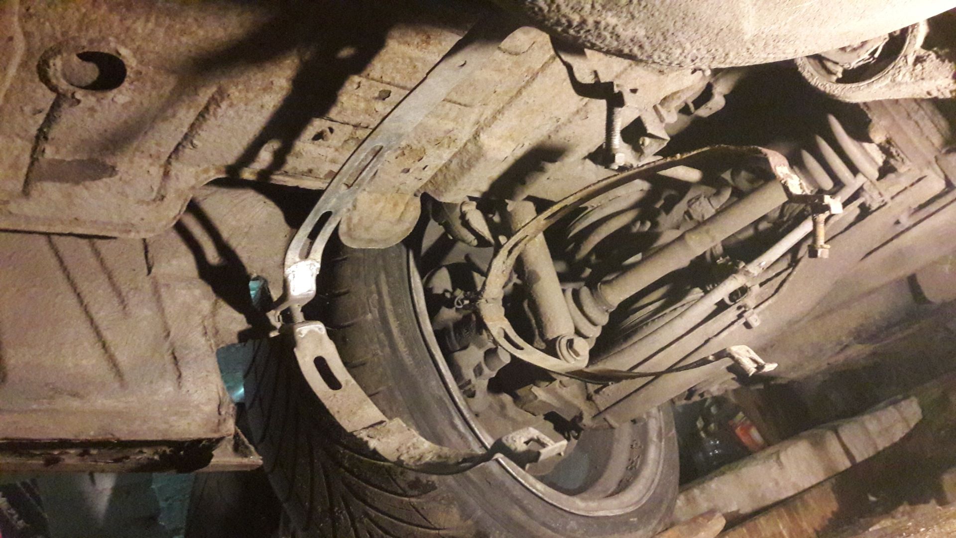

Обратил внимание на подвеску. Расскажите как?! Как можно было поставить сайлентблоки рычагов не той стороной? )))) Наблюдаю раскоряку, так же надо поменять одну рулевую тягу.
Еще надо взять у миши ухо стаба, а то у меня одно оторвано ) В остальном подвеска вроде еще норм.

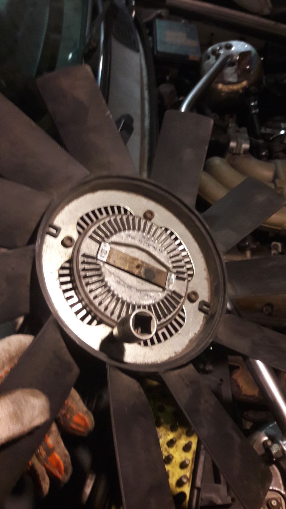

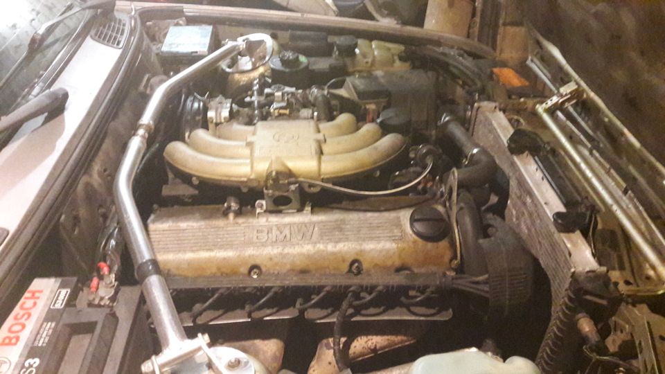

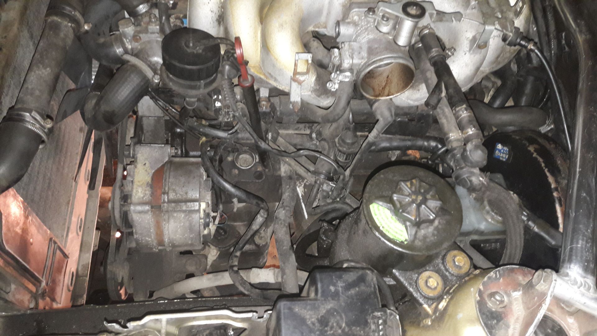

Итак, вчера съездил в гараж , и провел некоторые манипуляции по установки вискомуфты.
Вот так вот у меня стоит радиатор
А вот так мотор стоит.
Я замерил положение двигателя, расстояние от крышки ГБЦ до моторного щита и до телевизора, сравнил с кабром, они идентичные.

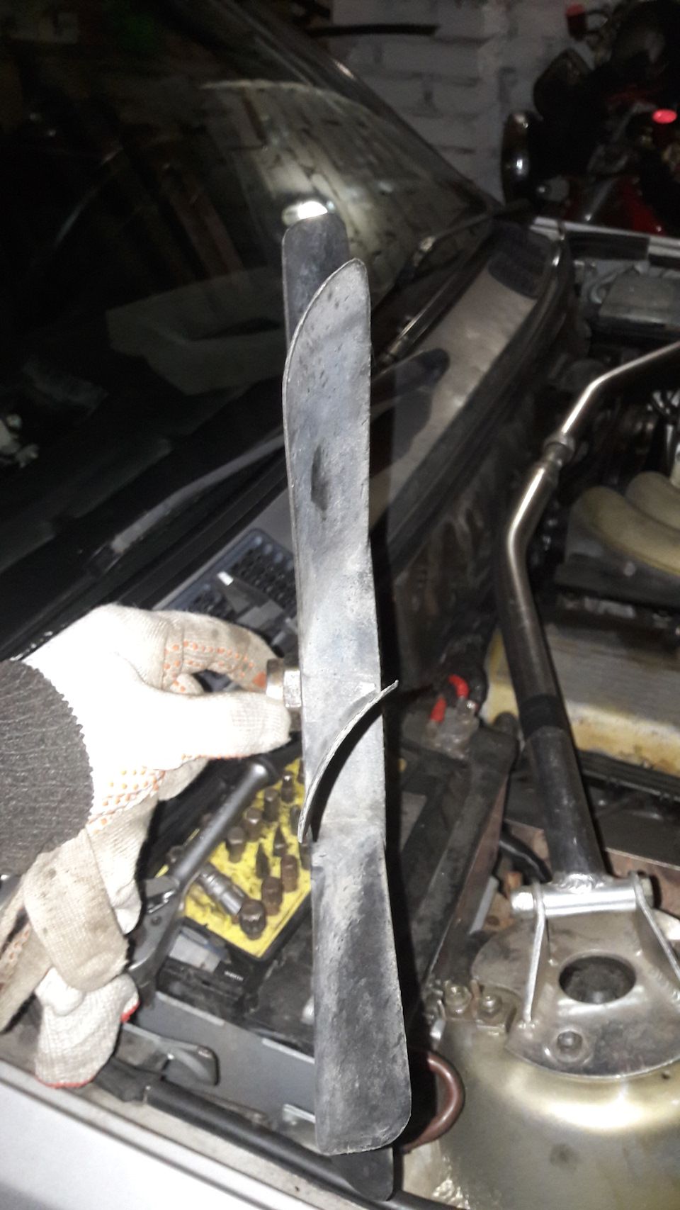

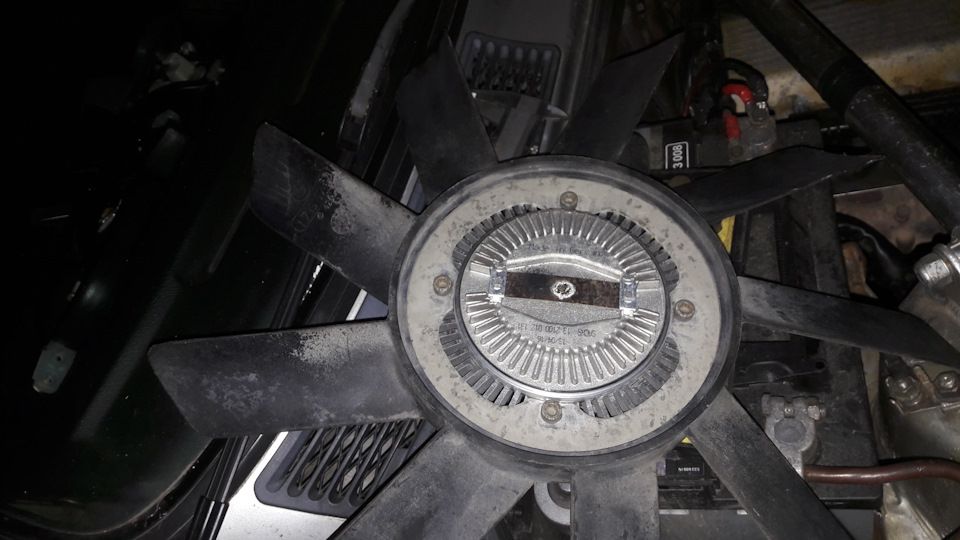

Решил попробовать совет миши перекрутить крыльчатку за муфту
Срываются болты, беру другую
Решил попробовать поставить без муфты, все встает.
Вот для сравнения муфта перед крыльчаткой и сток ))
Собрал муфту с крыльчаткой, она ушла сильно назад, появилось подозрение, что крыльчатка будет задевть перчатку и шланги.
Поставил, как и думал цепляет за шланги и перчатку, такая штука видимо на м50 онли прокатывает

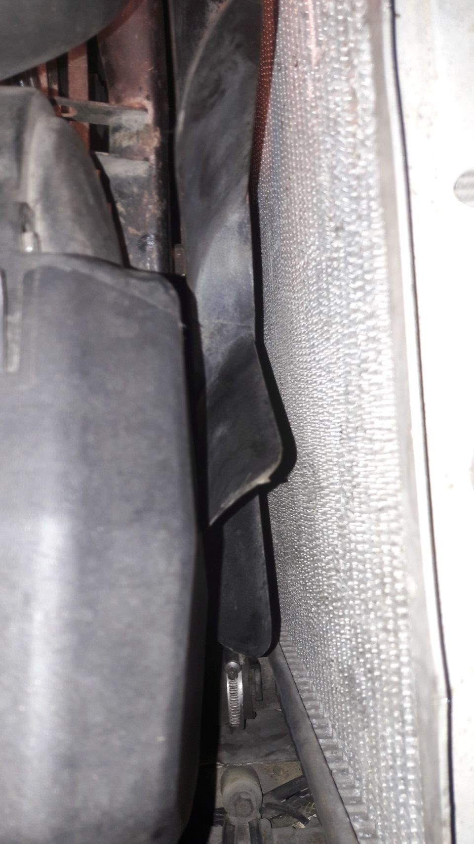

Решаю снять радиатор и попробовать так

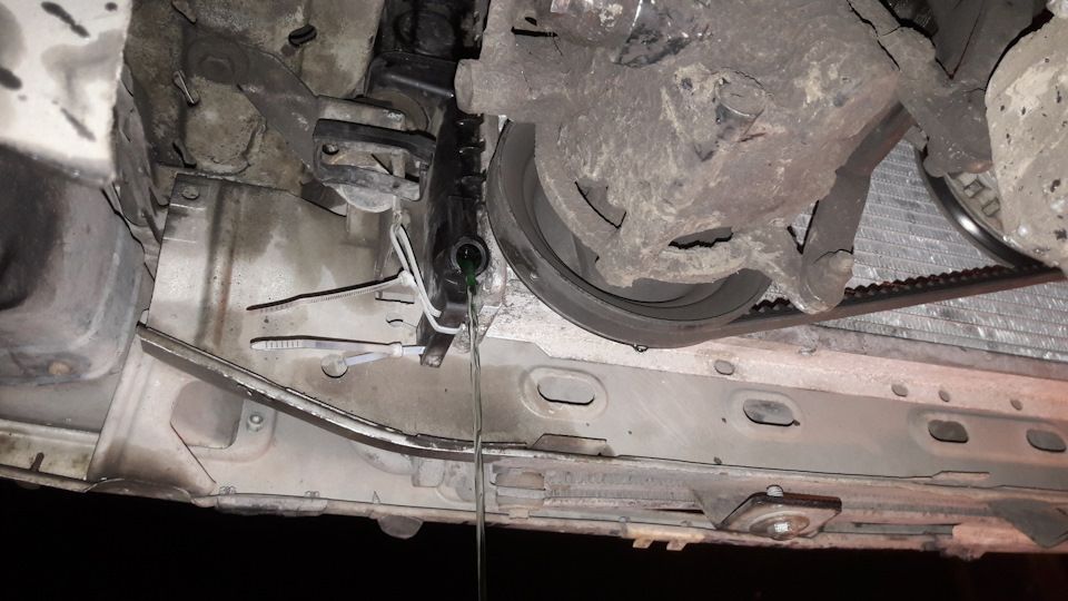

Сливаю антифриз

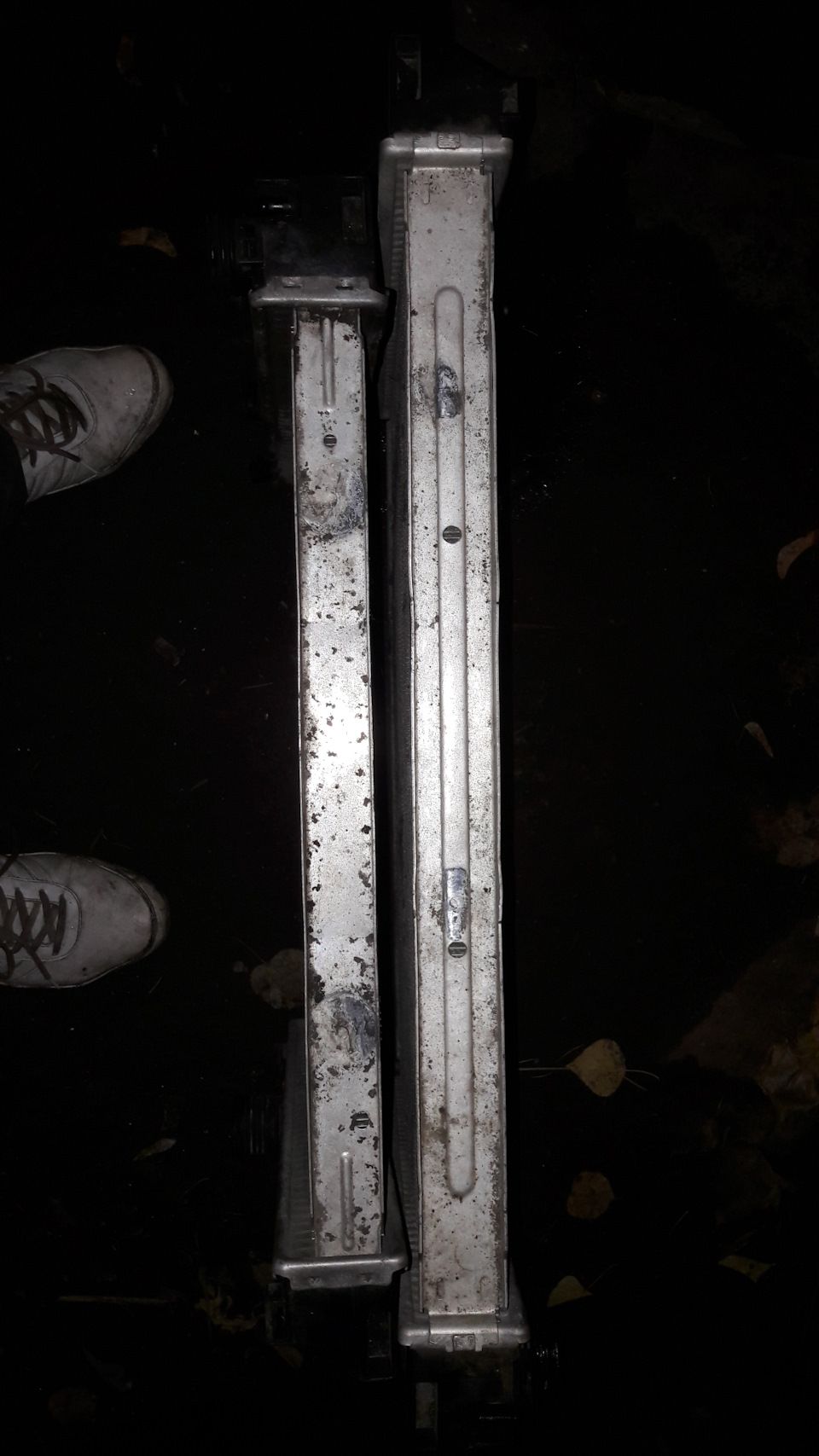

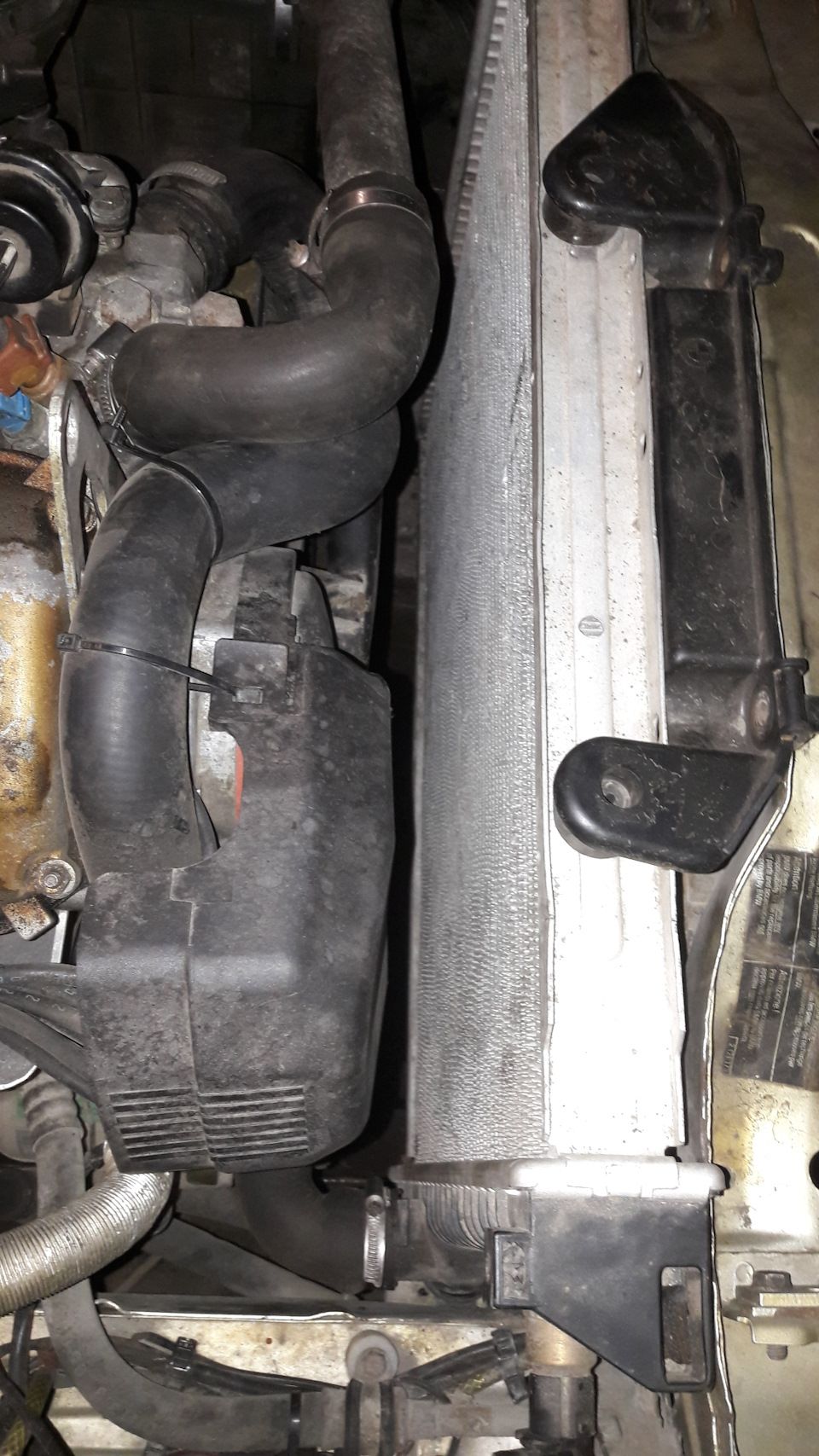

Вот кстати сравнение радиаторов, сток 340мм, тропик 410мм шириной

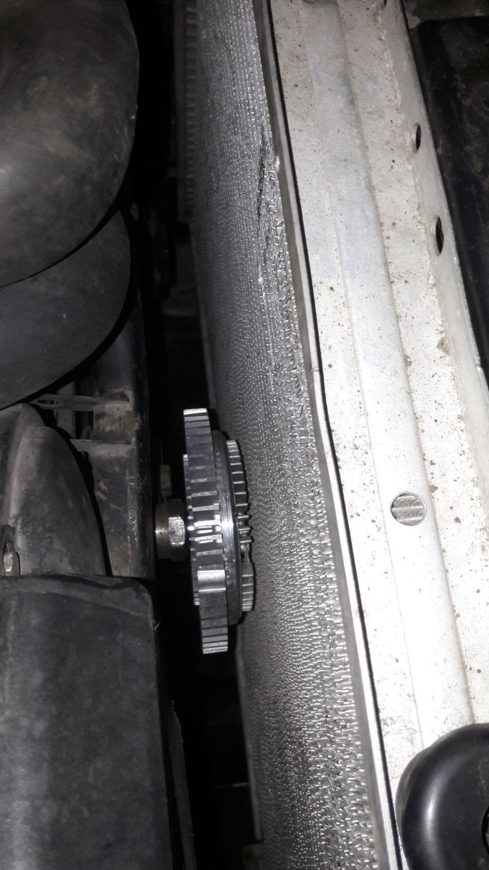

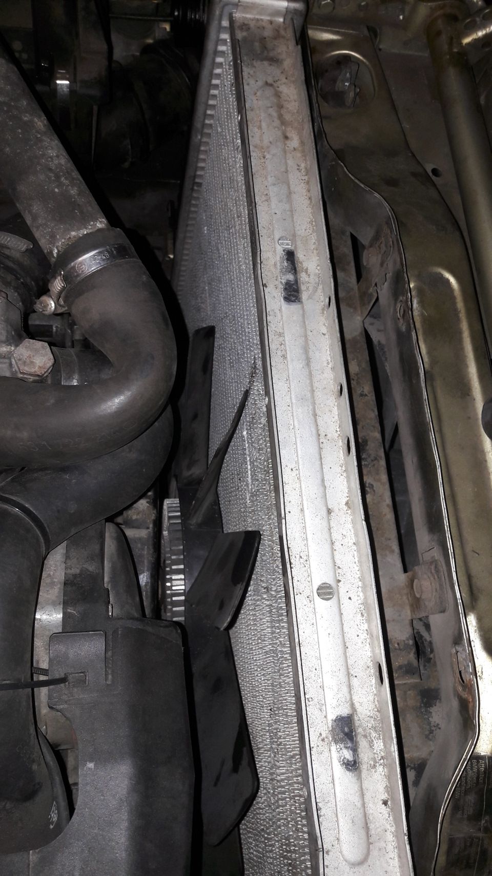

Ставлю крыльчатку, потом ставлю радиатор, иииии левая часть крыльчатки цепляет за радик, только левая, справа зазор нормальный.
Радиатор стоит ровно, значит проблема в двигателе, начинаю смотреть справа все норм, а слева, подушка оторвана. Видимо когда Миша впихивал невпихуемый кардан, и радостно поднимал мотор за поддон, подушка не выдержала и рванула, лапа ушла примерно на 10-15мм вперед, от сюда и перекос.
Подушки у меня есть новые, так что продолжение следует, Сегодня разбиру все сдвину кардан чуть назад, и поменяю подушки ((( слева как раз неудобно тк там куча гуровых трубок у меня же еще подкачка есть. Так что там просто жесть....

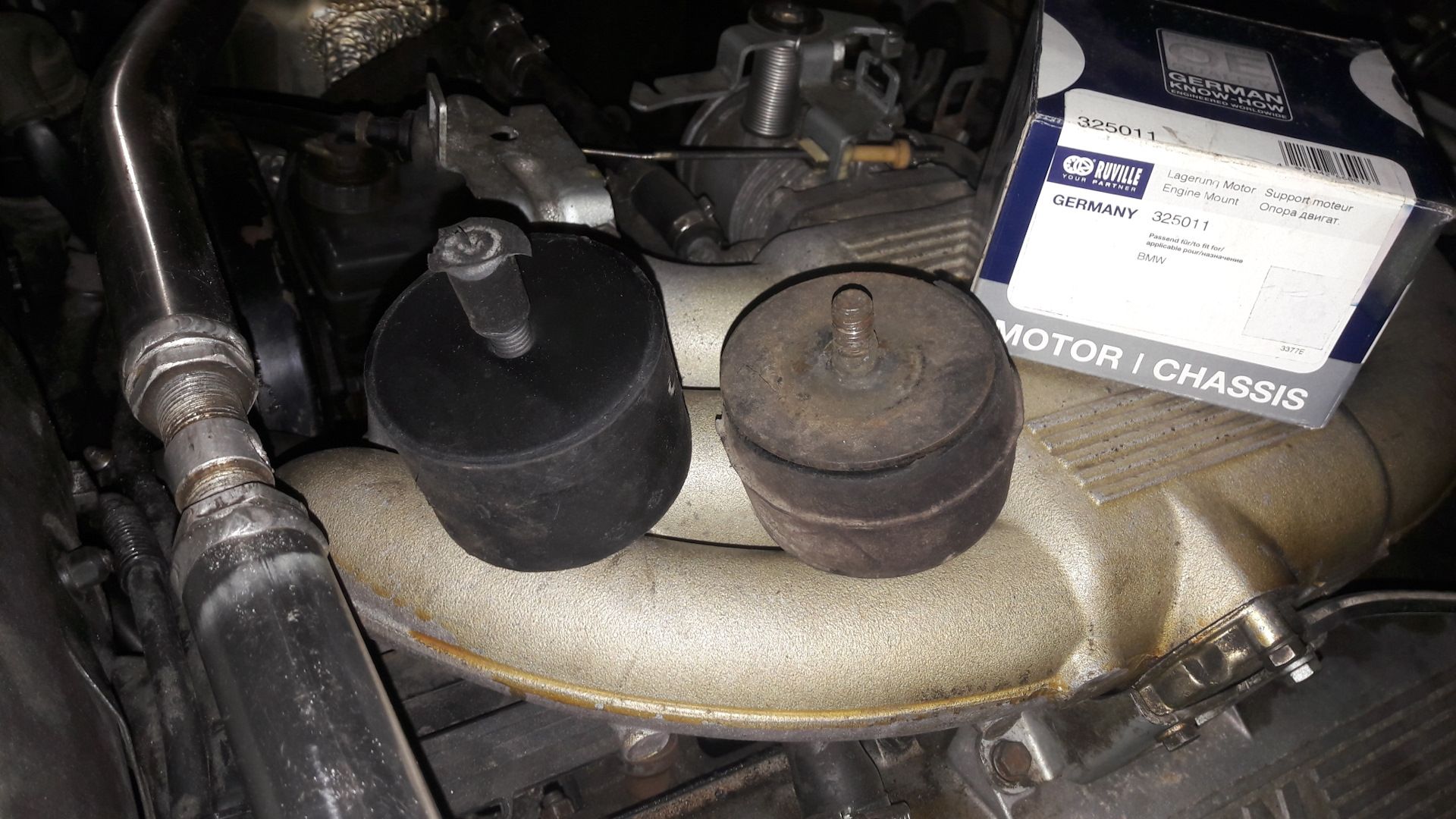

Итак, вчера вечером поехал доделывать сарай.
Начал с подушек.
Подушки, старая рваная, и новая
Снял слева, она была рваная. Поставил новую. Двигатель сразу выравнился. Решил поменять сразу другую.

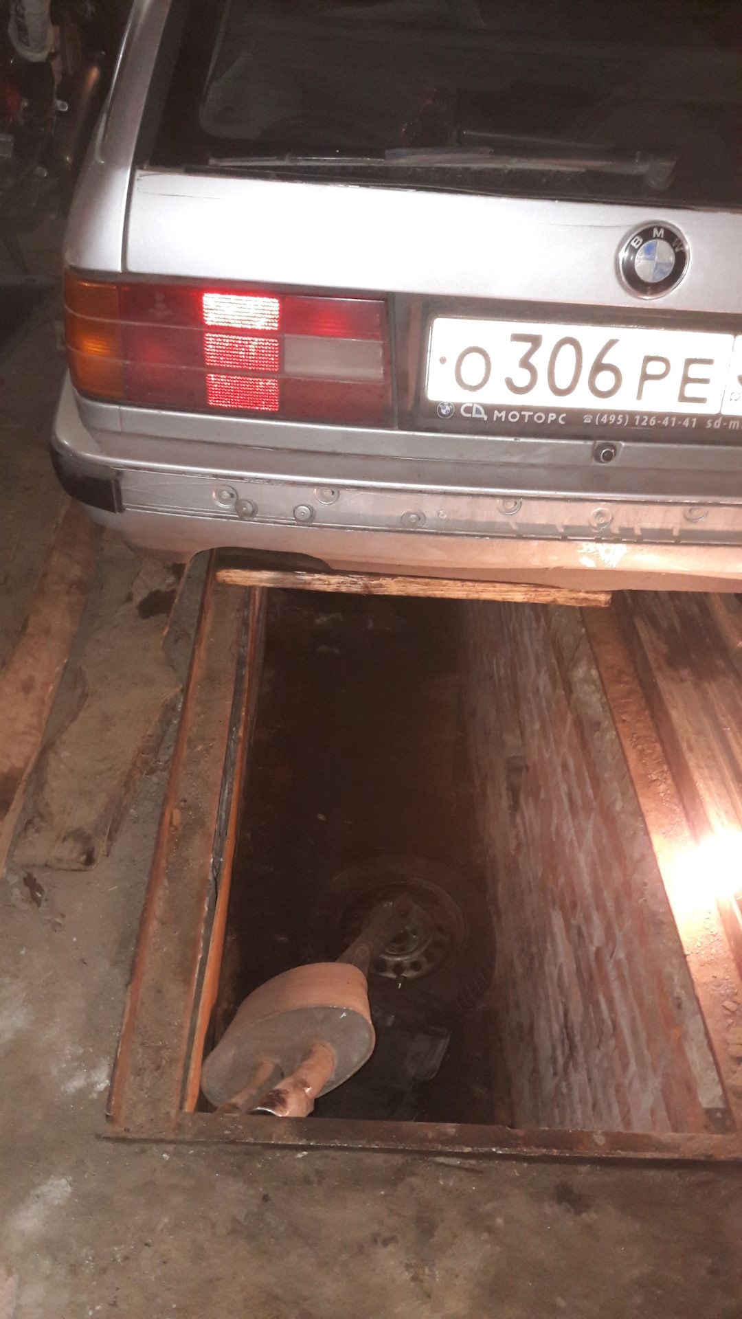

Занялся выхлопной системой, для начала повесил задние хомуты, для крепления бочки.
Ставим хомуты.
Потом поддомкратил бочку вставил в хомуты и наживил гайки. после закрепил среднюю часть и затянул хомуты. Все.
Бочка на месте.

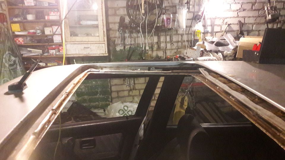

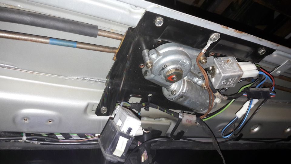

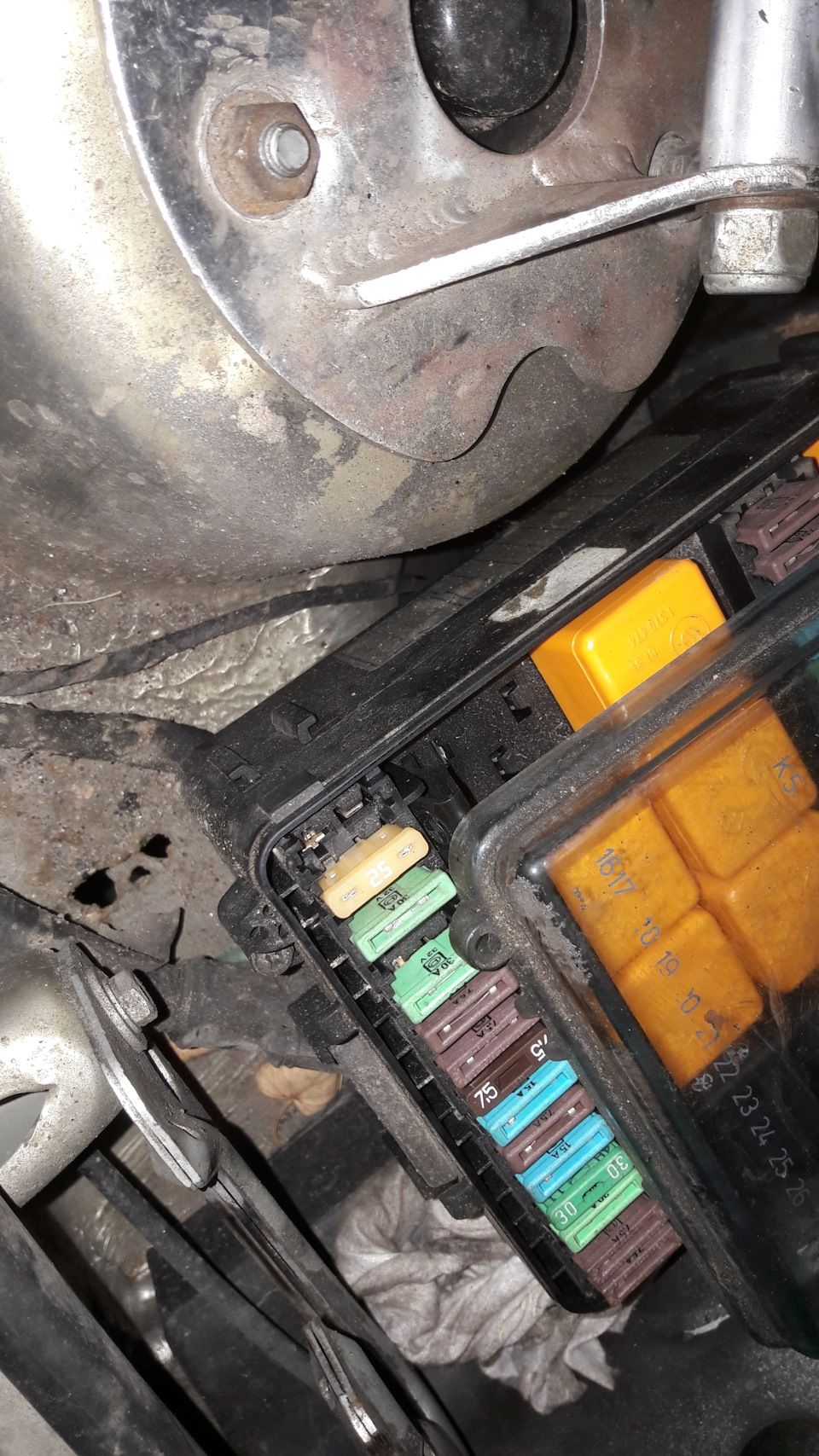

« Ответ #149 : 23 Октября 2017, 14:20:03 »

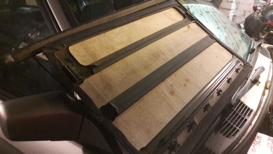

Собственно все поставил и подключил. из хитрости синхронизировать оба тросика. поставил реле и 16 предохранитель. прикрутил массу а провод прокинул в белый разьем под рулем и все заработало.
Сразу закинул цетральную вставку черного потолка.
