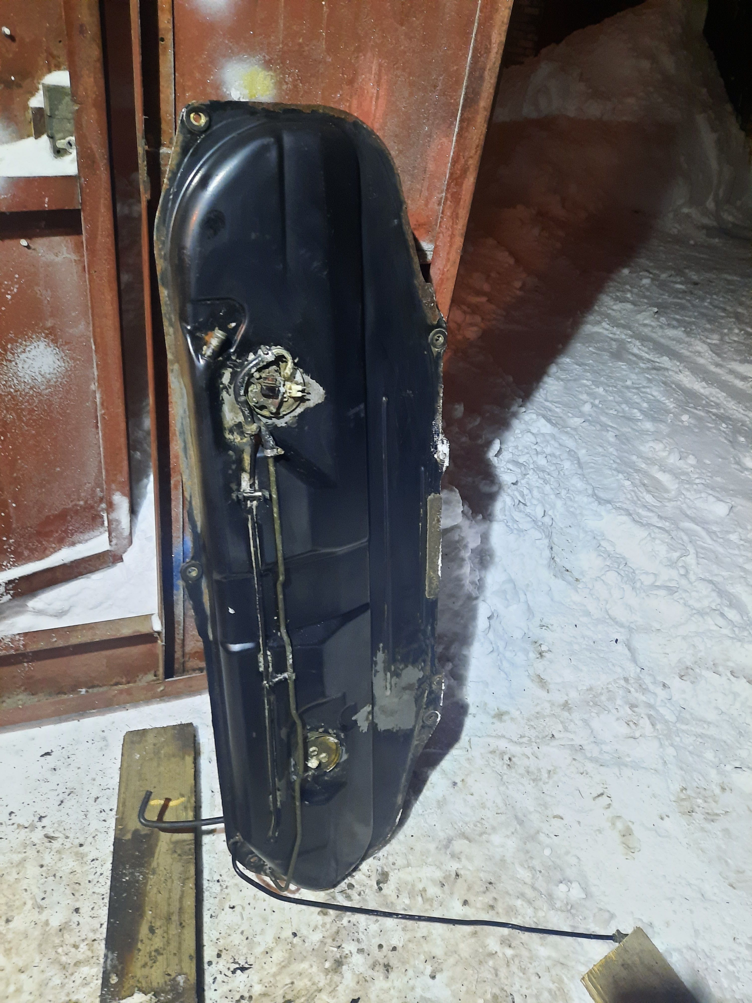

Сегодня ездил, хотел поставить бак, в итоге решил ставить тот что и был на ней изначально. Но его местами надо подзачистить и покрасить. Пока что махнул дубовые трубки

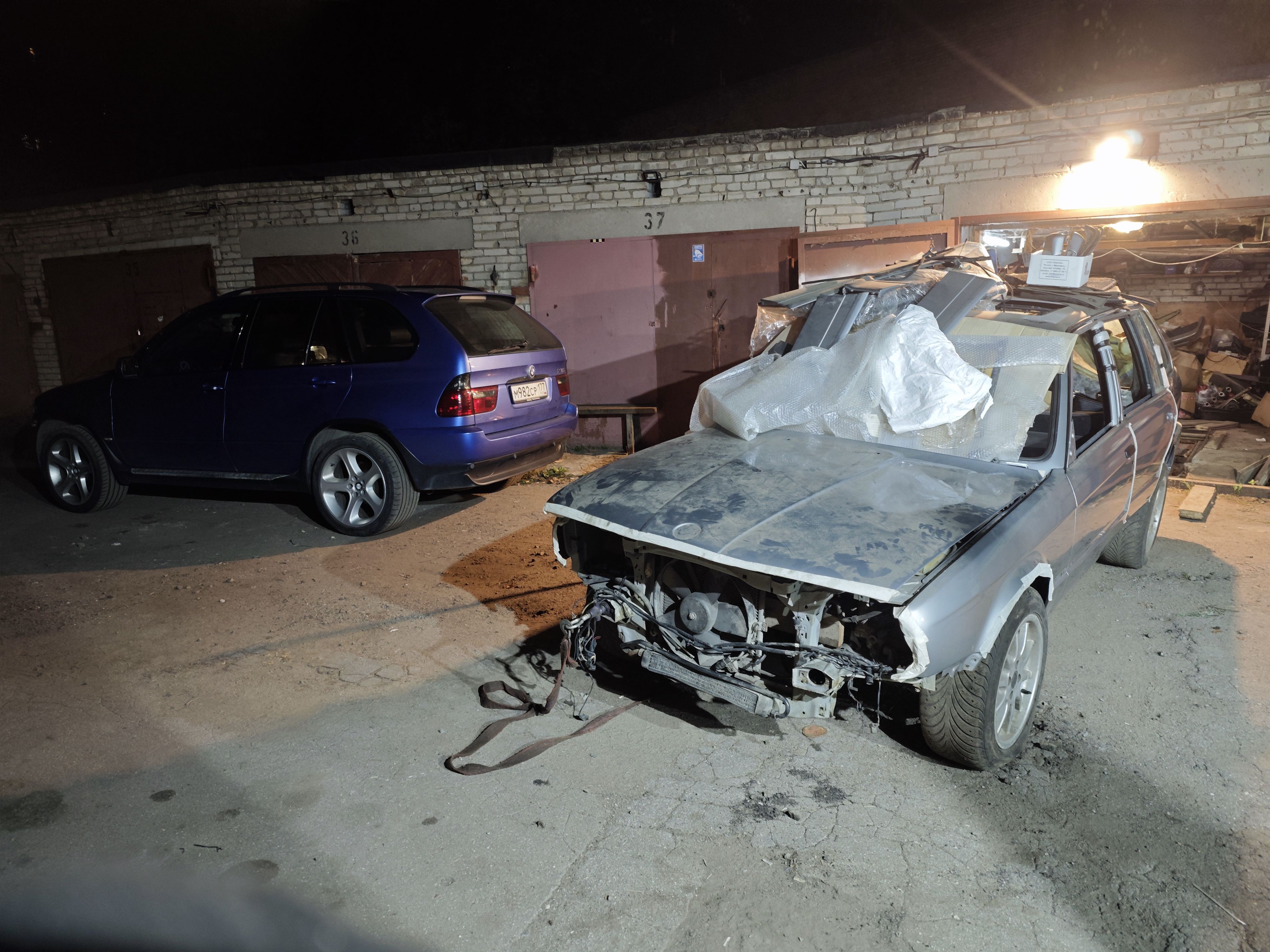

Сегодня опять ездил в гараж. Особо ничего не сделал. Разложил запчасти которые буду ставить по местам.

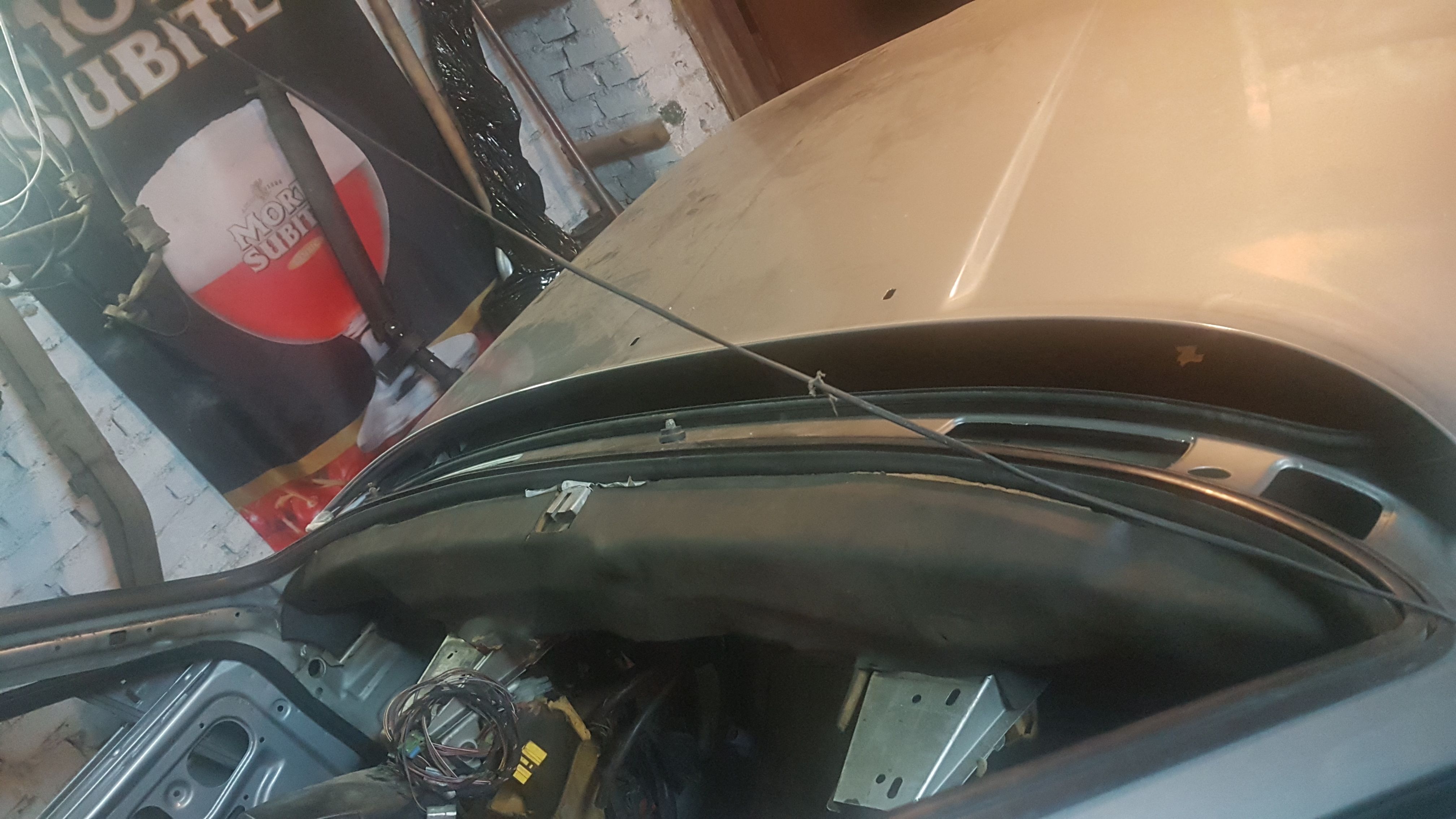

И снова по мелочи.
Юбка, 5я дверь, мотор

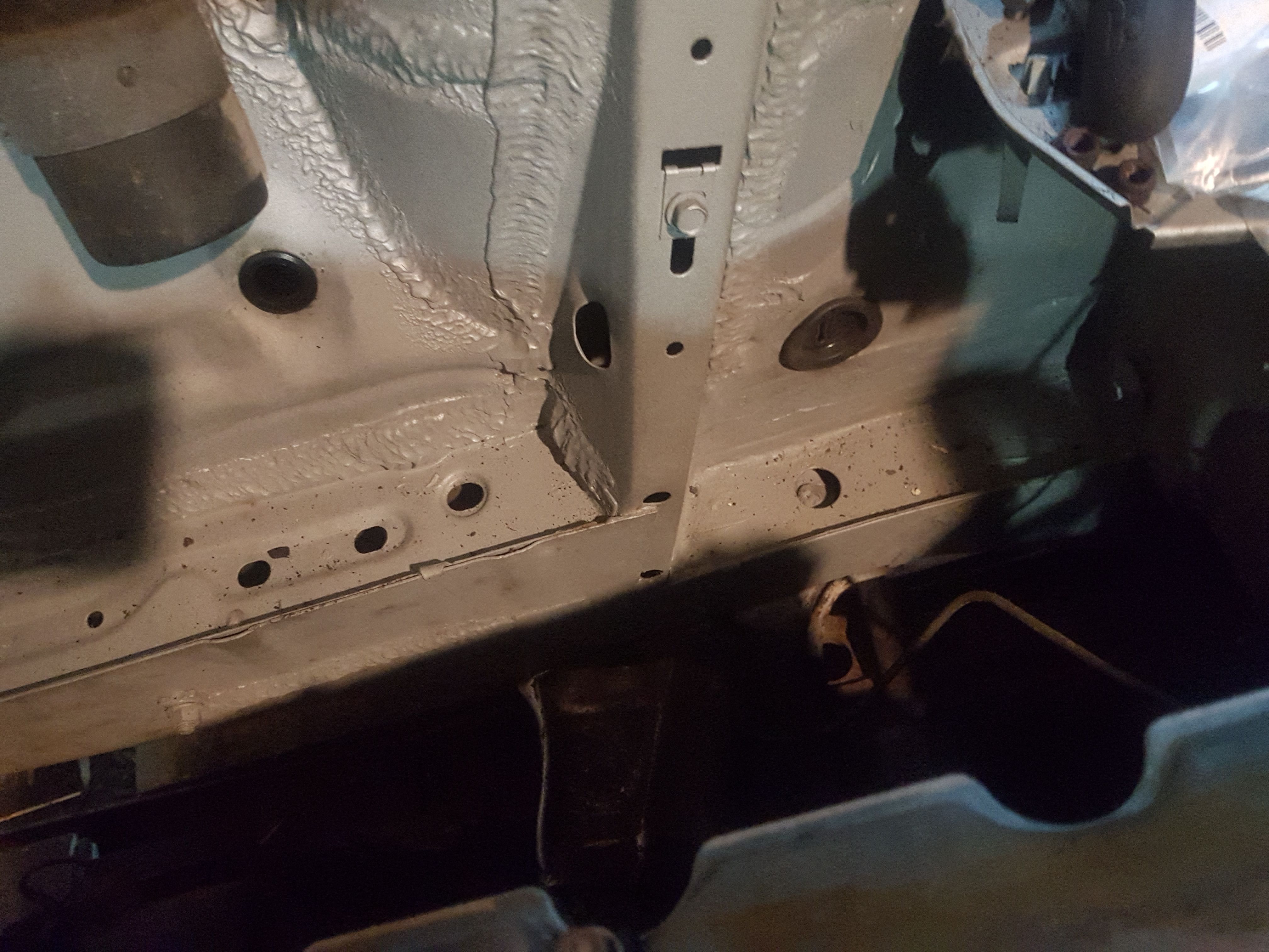

Продолжаем.
Сегодня что-то даже в гараж захотелось

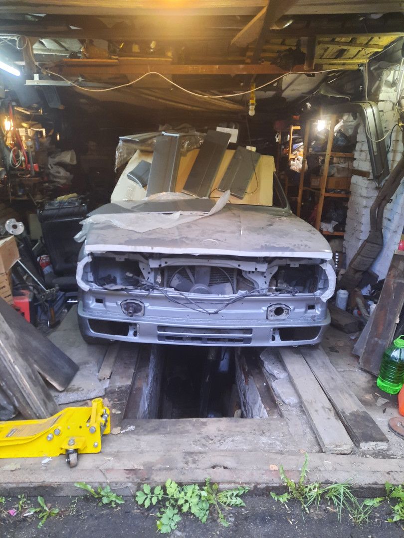

« Ответ #437 : 08 Мая 2024, 11:06:37 »
Погода говно. Можно и пособирать.
Ставим бак.
« Последнее редактирование: 27 Августа 2024, 11:32:06 от TARiK

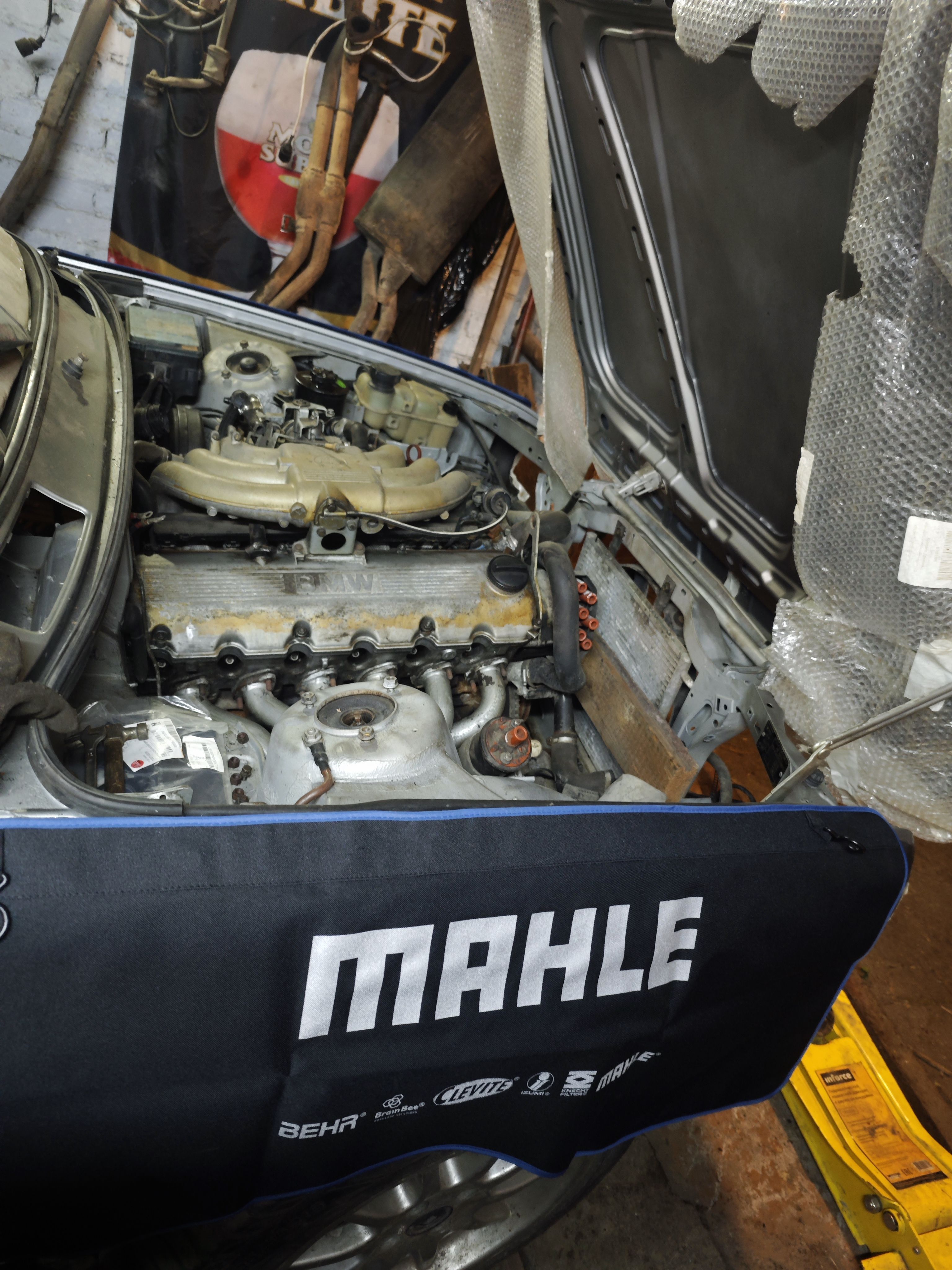

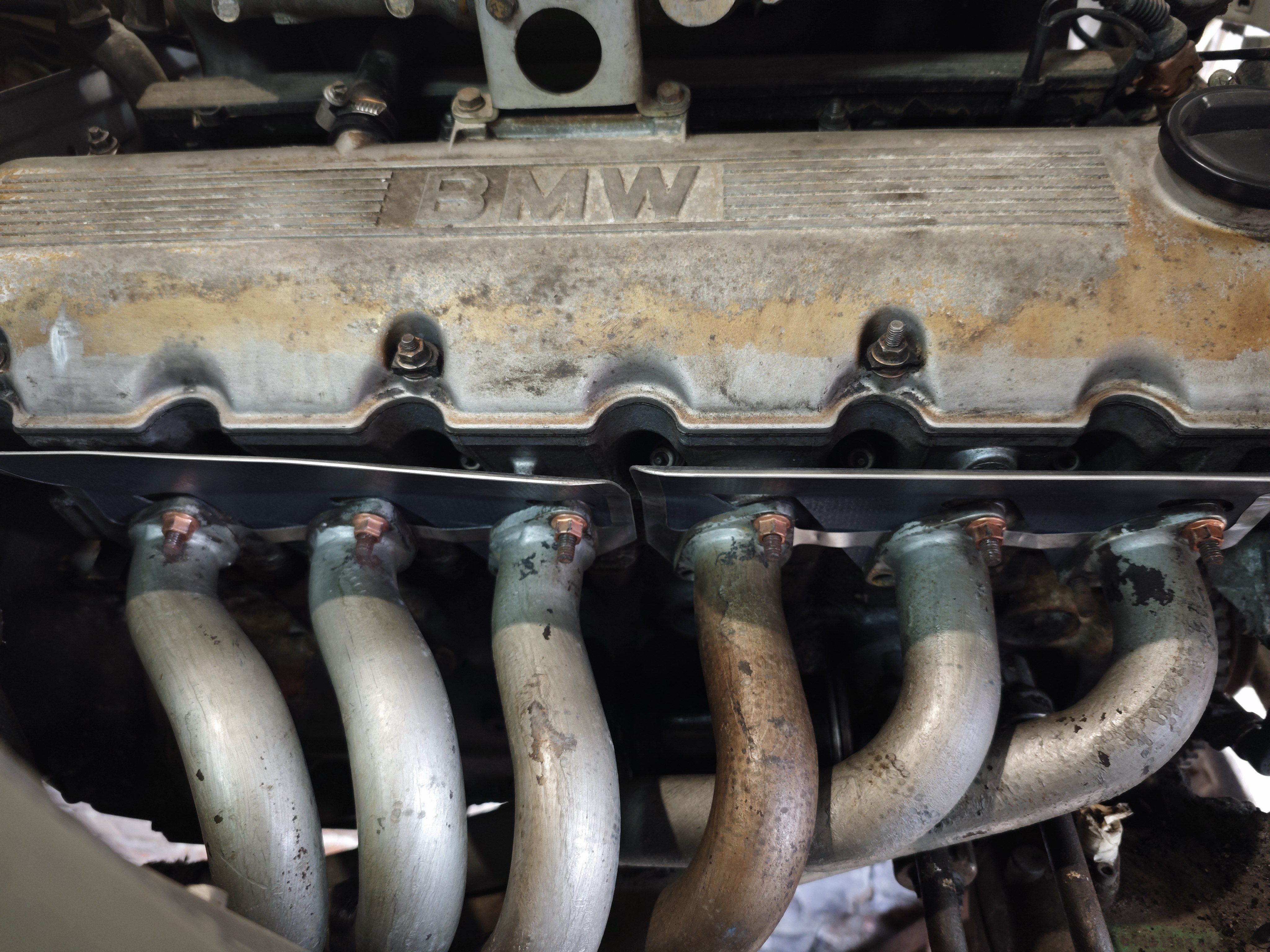

« Ответ #439 : 24 Августа 2024, 00:30:48 »
Итак наконец то собрал выхлоп для сарая.
Банка суперспринт. Центральная часть сток.
Коллектор выпускной вроде как Hartge.

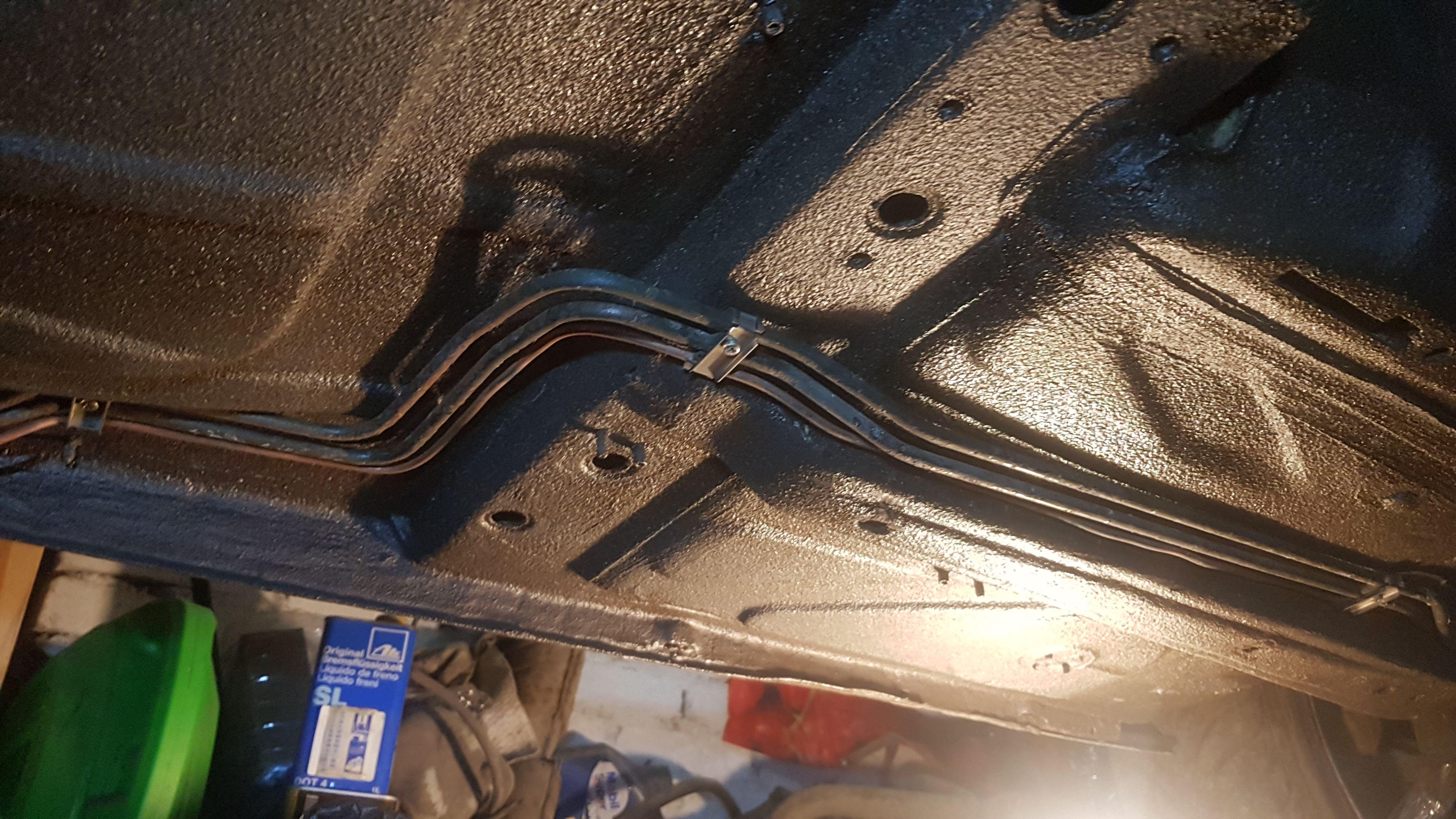

Где-то раньше есть фото чем задували.

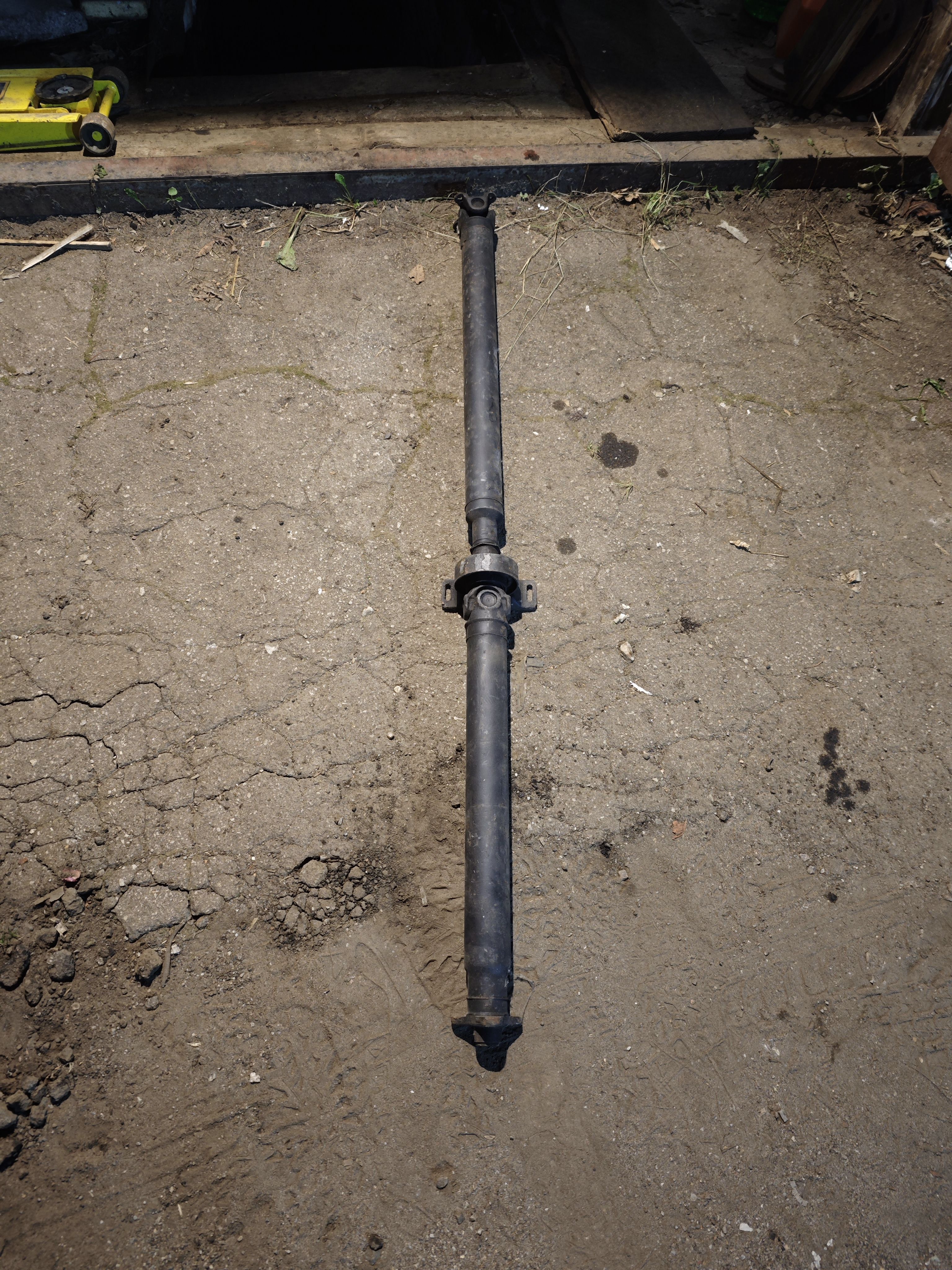

Текс, поскольку я все поломал на форуме, то придется писать заного )
Ставлю кардан
С карданом был попандос что не было винта одного, но он решился.

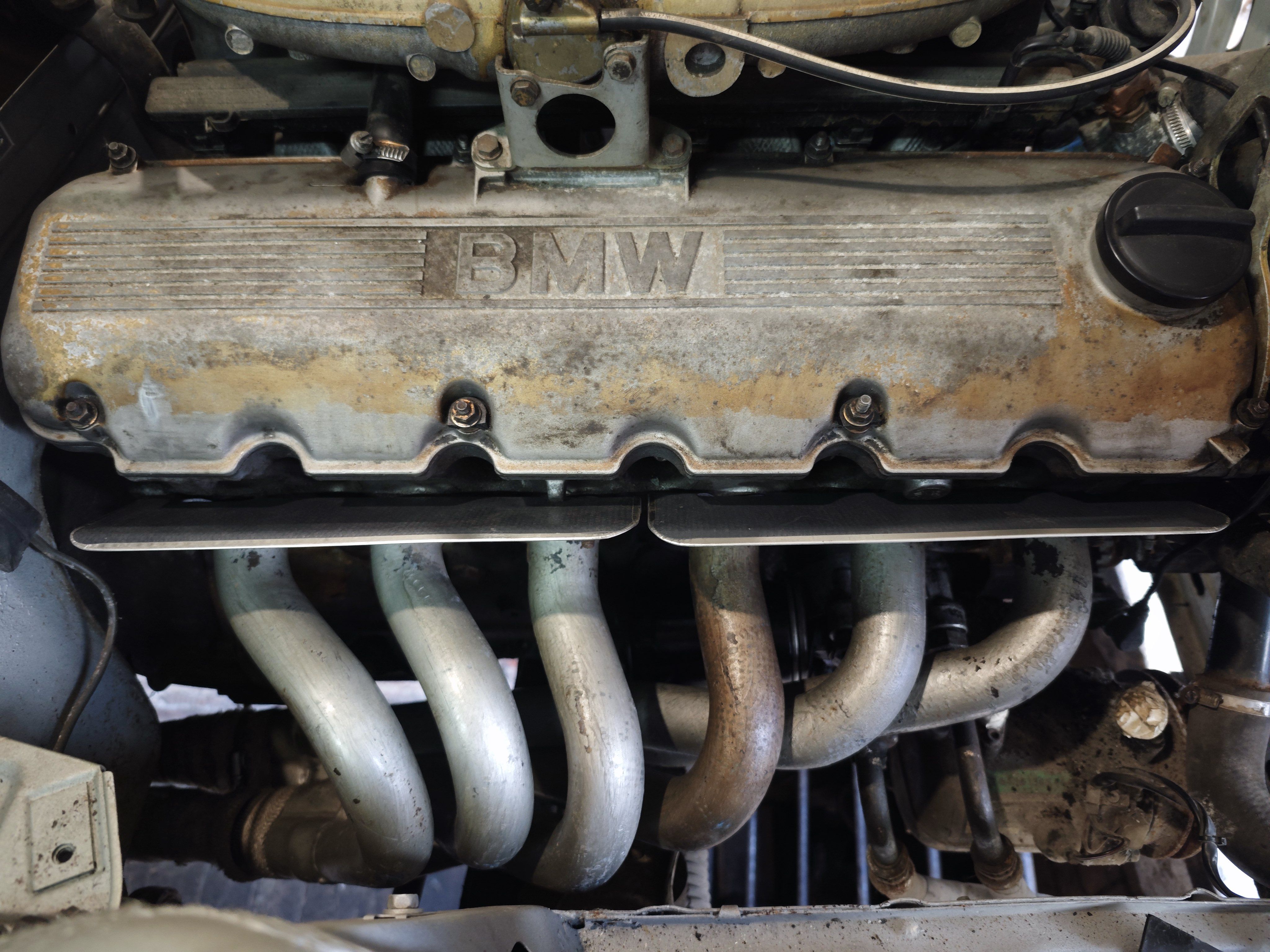

Поставил выпускной коллектор
А вот тут была засада со шпильками.
На самом деле я еще много всего сделал, но там как бы на полноценный пост не набралось.

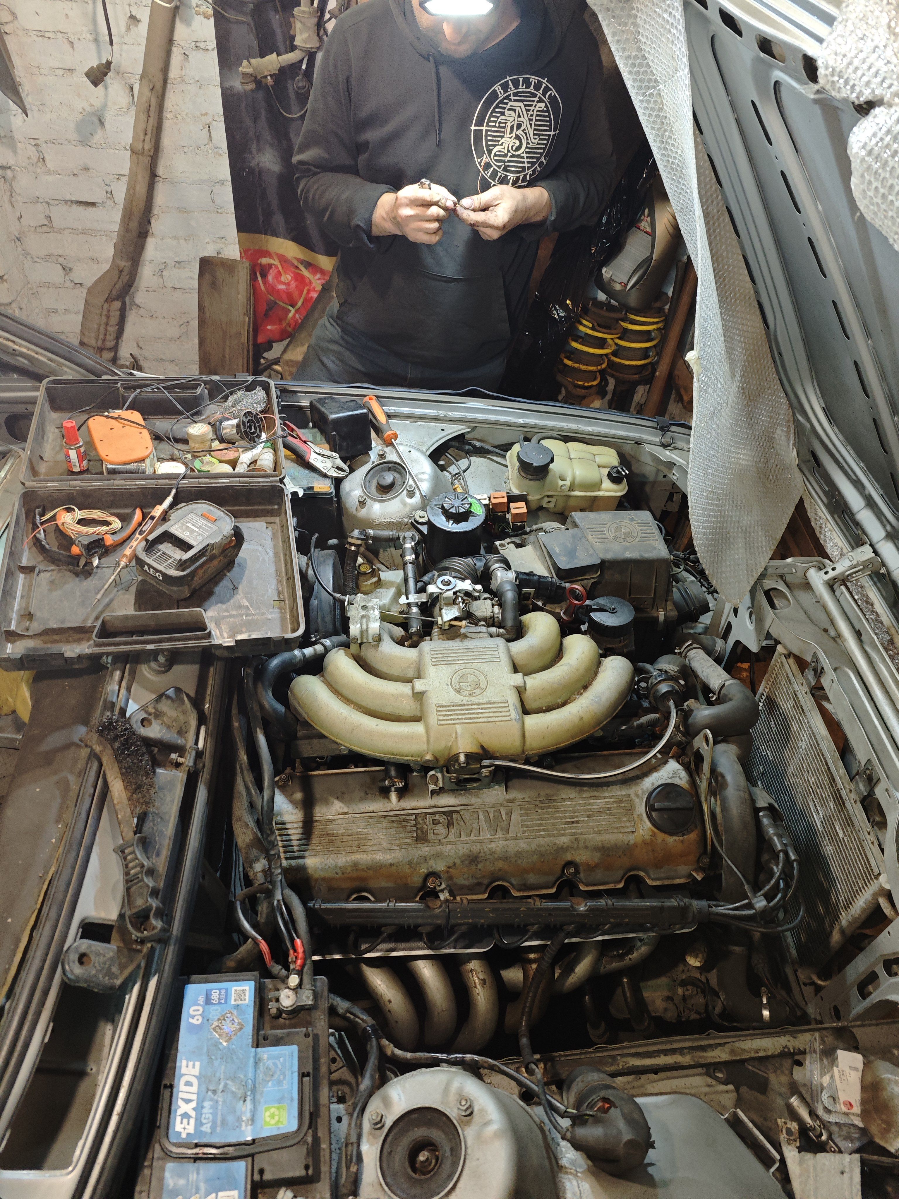

  • Сообщений: 39252
« Ответ #448 : 11 Октября 2024, 02:05:17 »
Закончили с проводкой.
Тк этот процесс в итоге затянулся на долго
Накинул стартер, подключил генератор
И....
Первый запуск
Конечно пришлось поипатьсо, тк где то массу не прикрутили, ну и реле почти все мертвые оказались.
« Последнее редактирование: 11 Октября 2024, 13:08:49 от TARiK

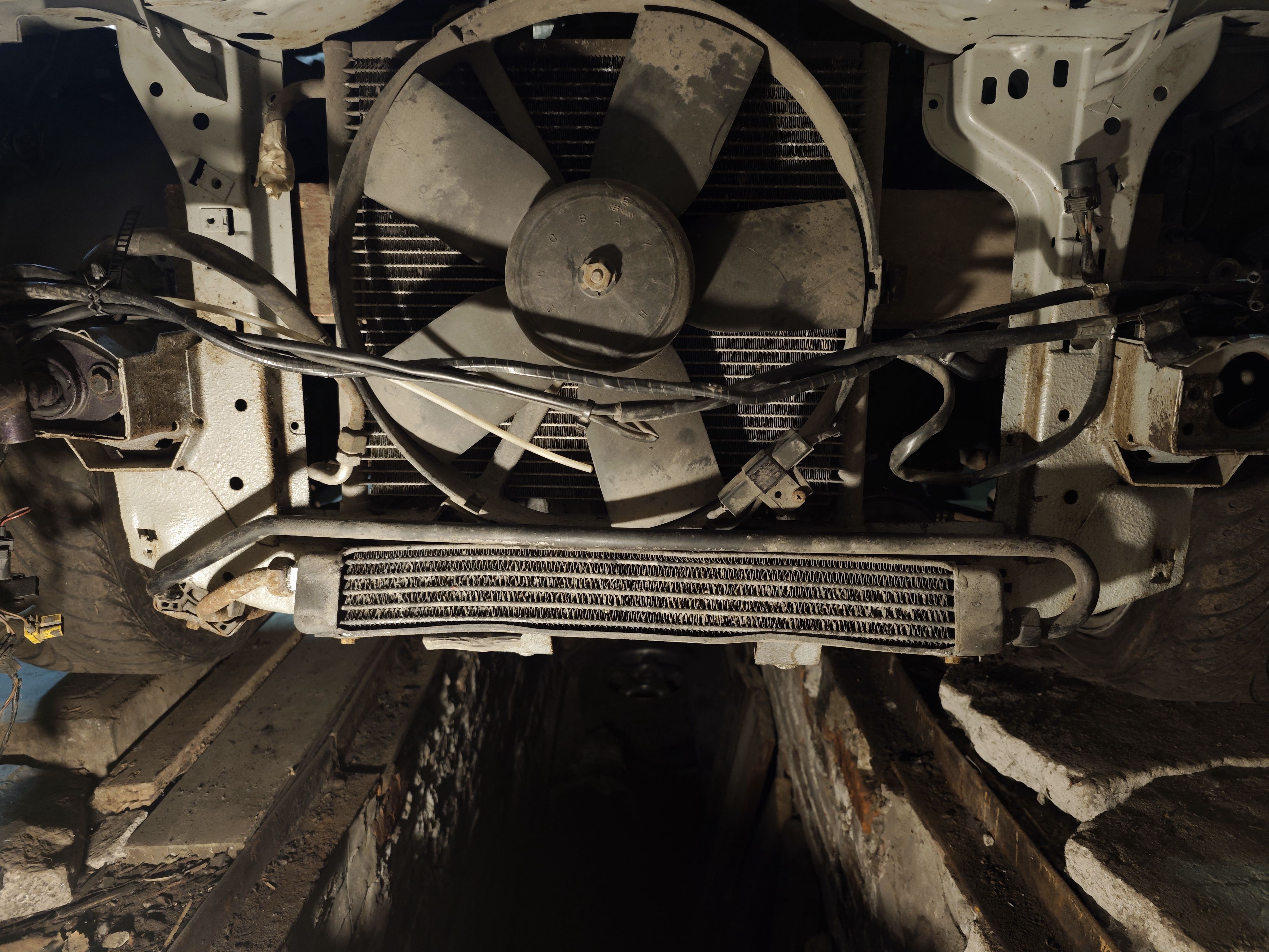

« Ответ #449 : 13 Октября 2024, 21:56:55 »

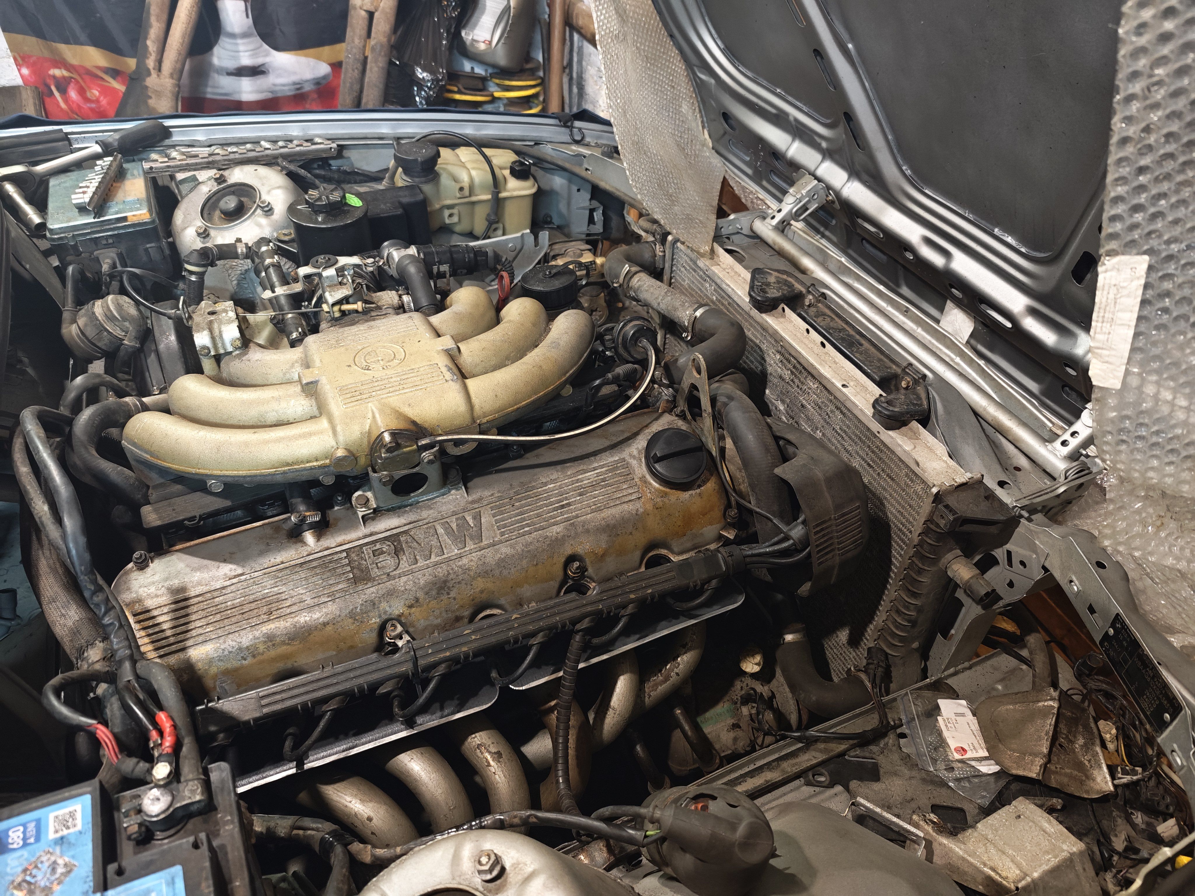

Без меня Миша переделал блоки реле. Убрав белое реле, вместо него можно ставить зеленое от е46, и перепиновал реле на бензонасос. Там тоже теперь подходит любое 5ти контактное реле.
Я же поубирал всякие сопли под капотом, сделал как надо вакуумные шланги на двигателе, и подрубил систему охлаждения.
Тут более подробно.
