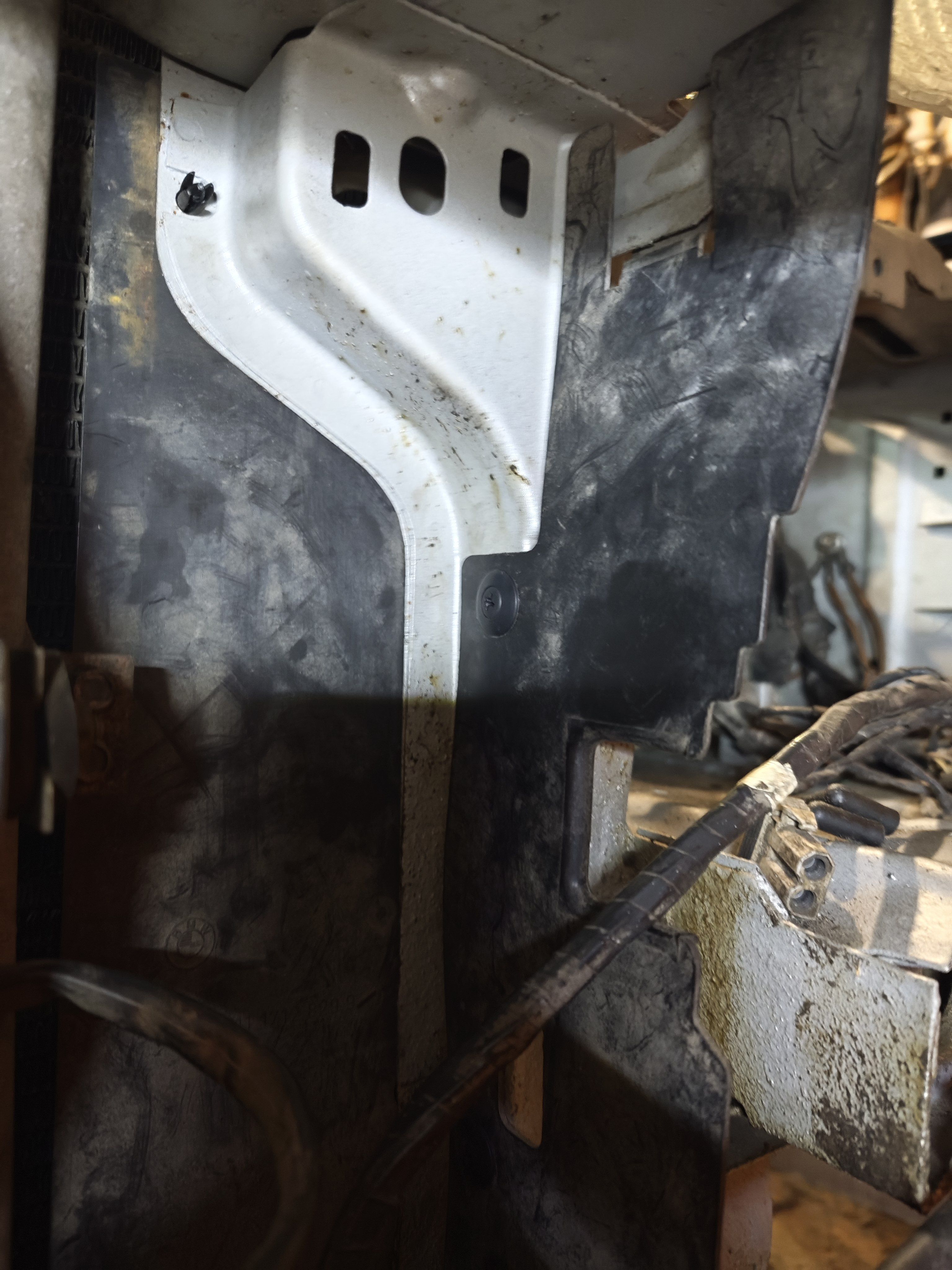

Ну и начал крепить кондейные кожухи. Не нашел нужные клипсы.

Немного помучился, но таки с энной попытки закрепил передние кожухи радиатора под кондей.
