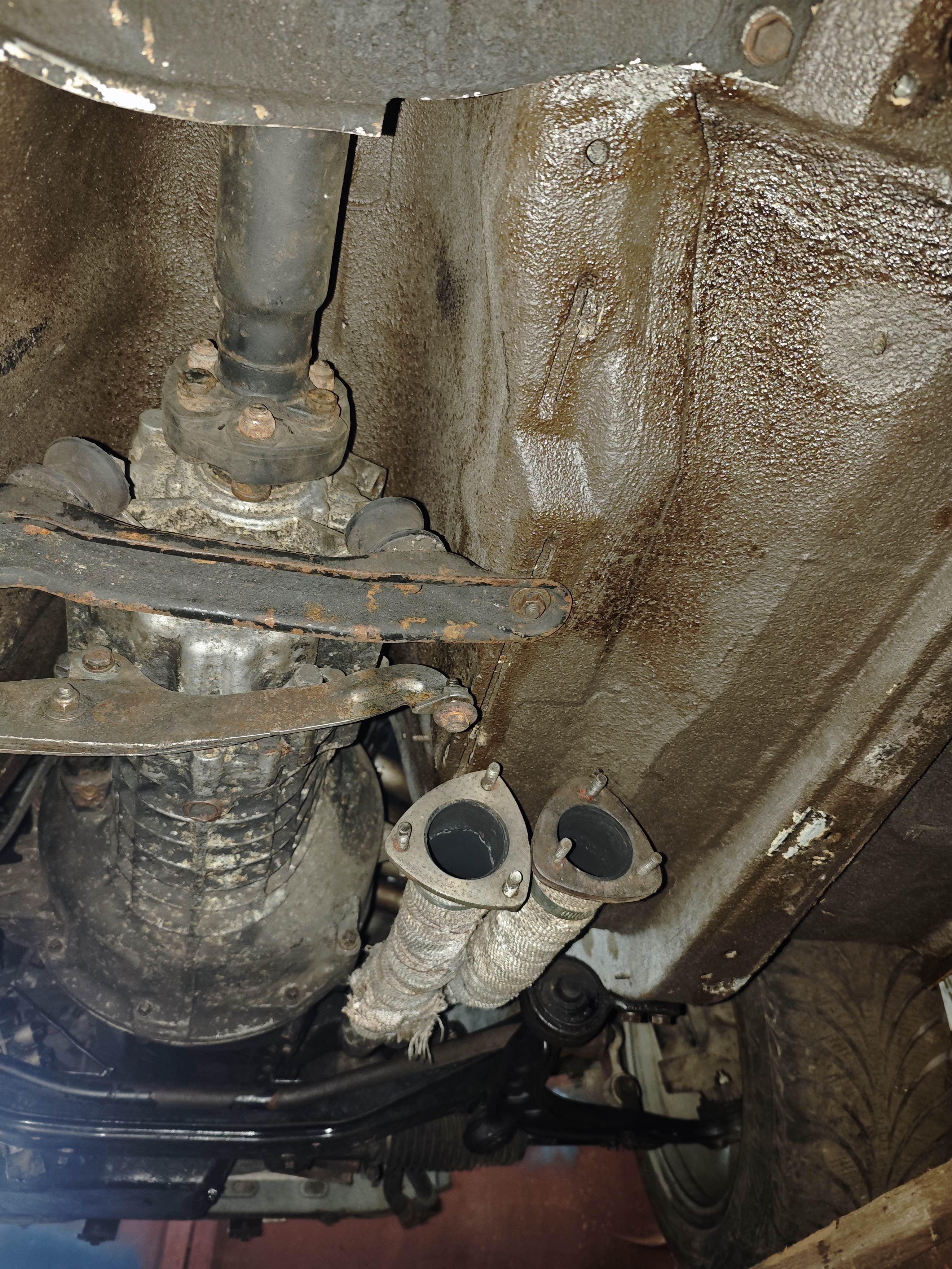

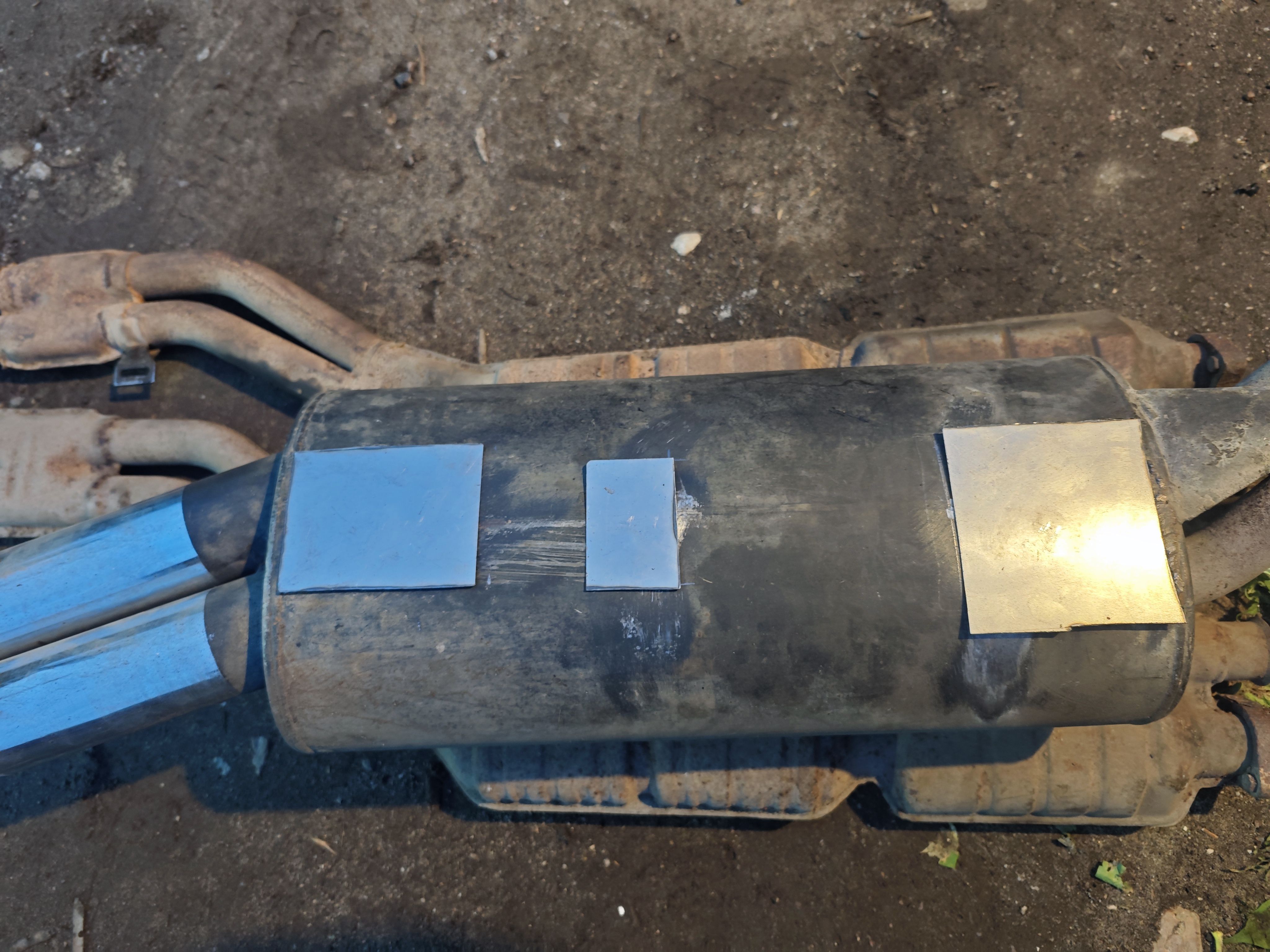

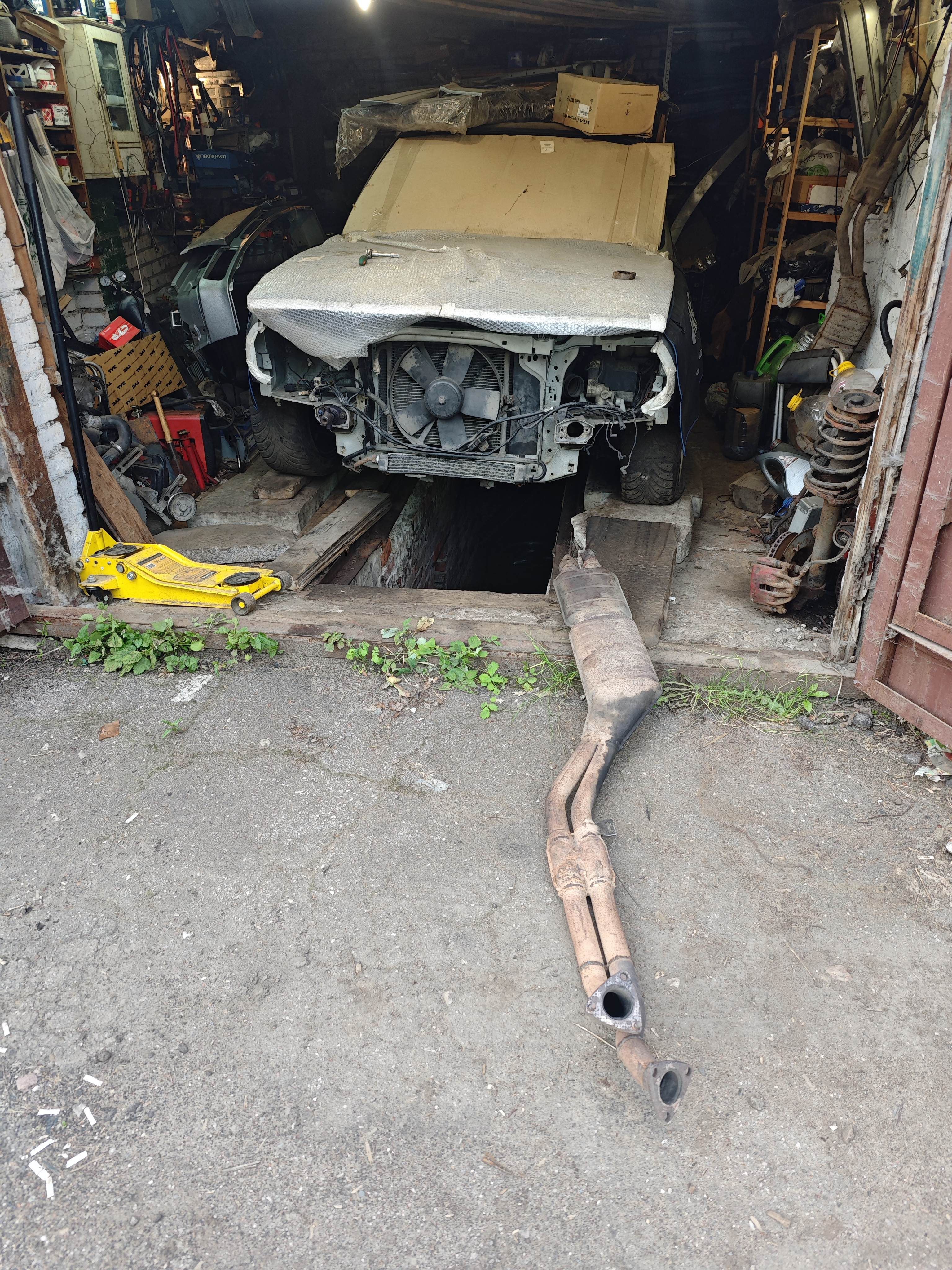

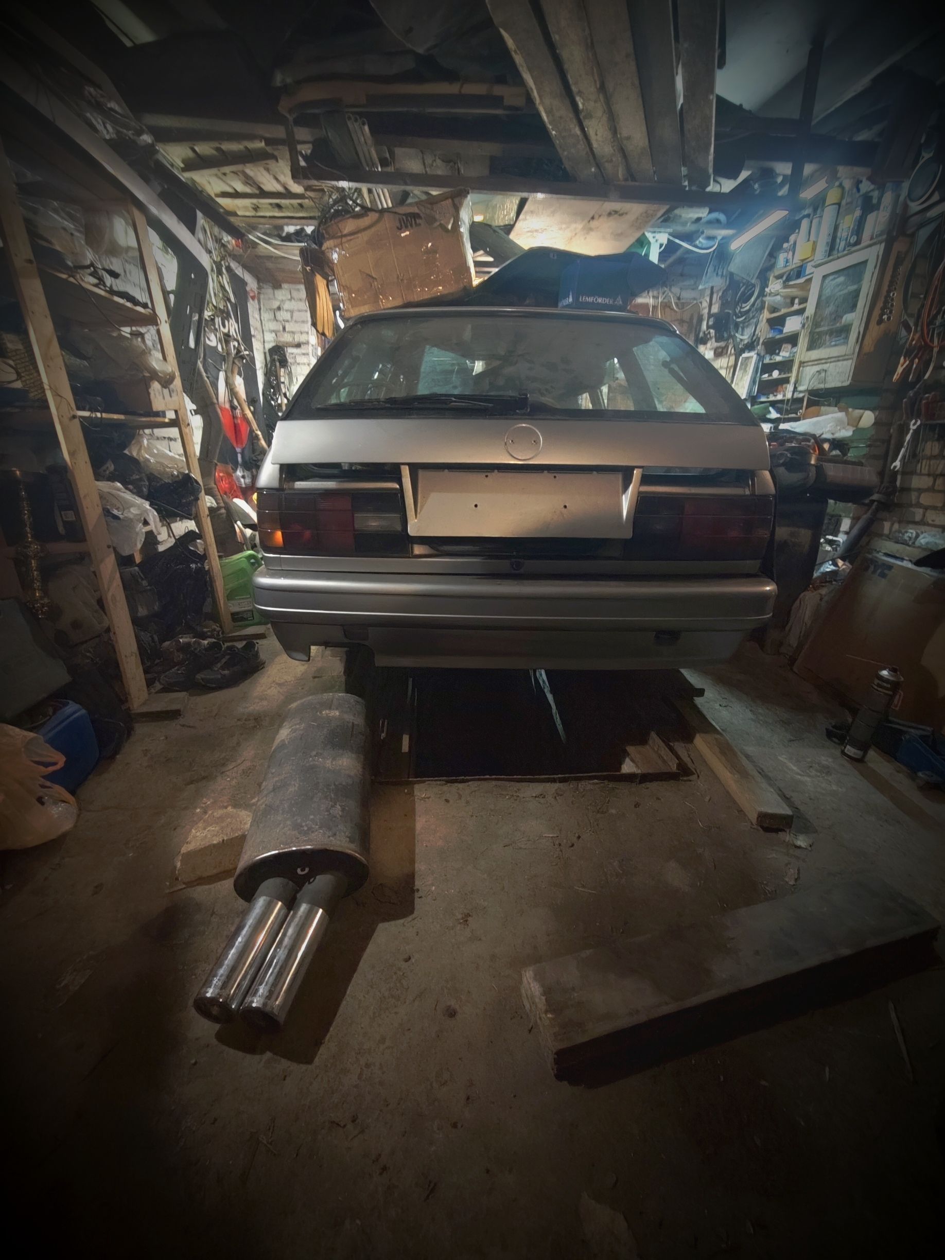

По выхлопу надо сначала все повесить на свои места, а потом подгонять среднюю часть. Тк напомню: у меня равнодлинные выпускные коллектора.

Казалось бы, что могло пойти не так? А проблема видна крупным планом на предыдущем фото!
Забегая вперед, скажу пойти самым простым путем не плучиолось!
Мучения со средней частью выхлопа.

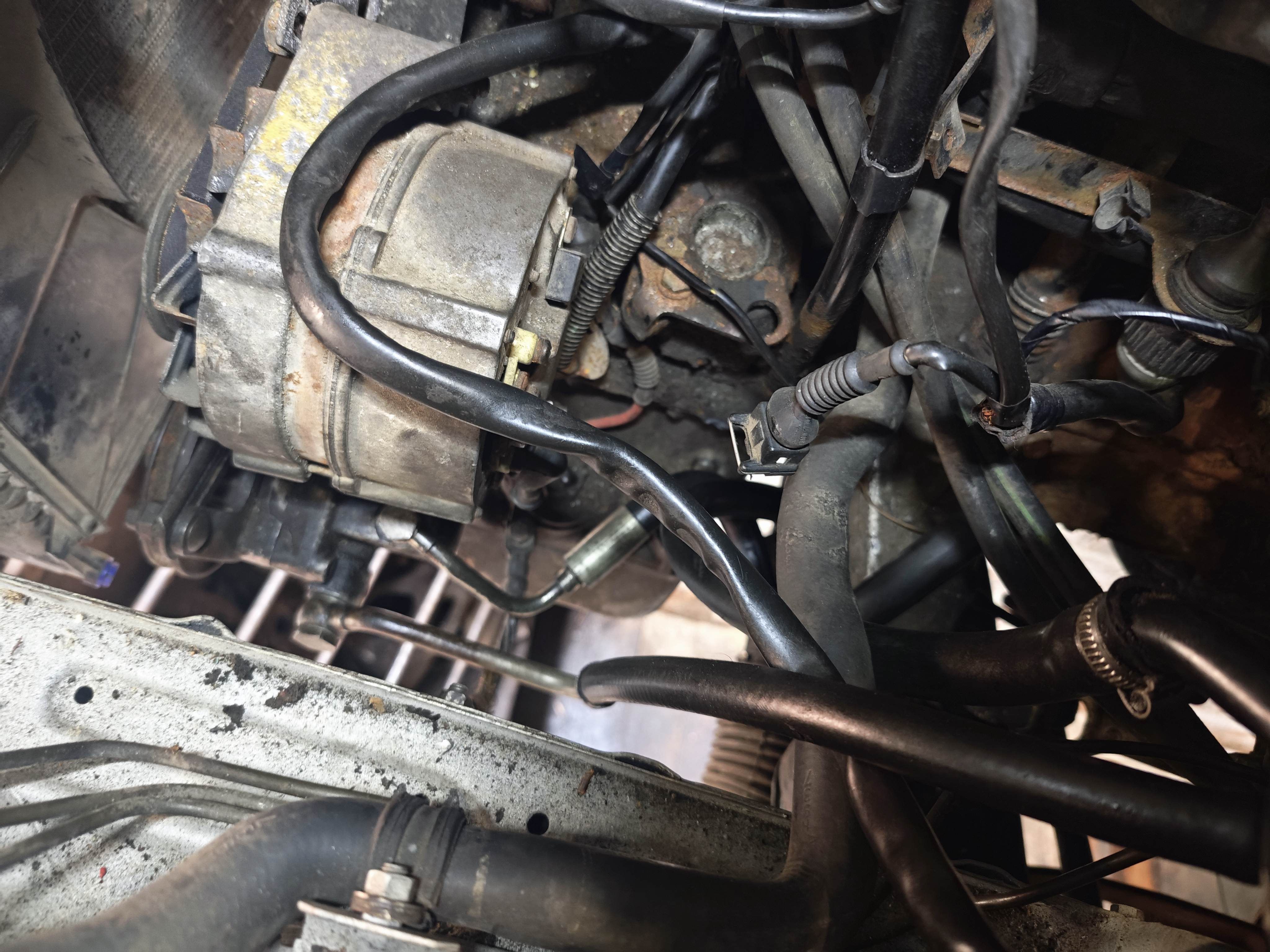

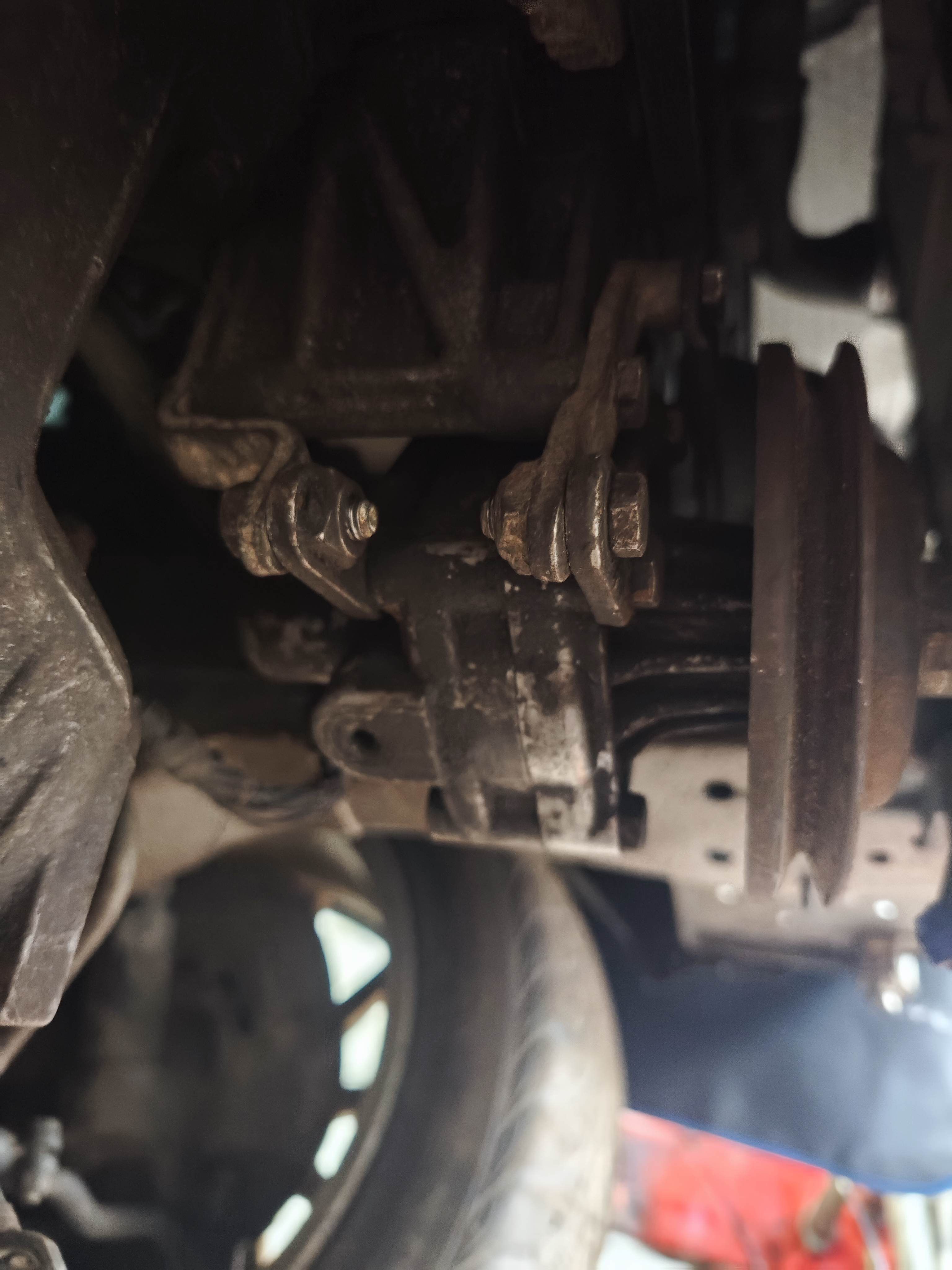

Снял с донорского м20 от е34 насос гур. Тк у меня стоит 2ух контурный под машину с подкачкой. Но я снял систему подкачки.
И оказалось что насос сильно больше. И его крепления не подходят. Теперь придется искать стоковое крепление.
От е34 тоже не подходит я так понимаю.

Да там проблема не в том что подойдет или нет. А в том что у меня нет креплений

 Нашел насос от м30. А он тоже жирный как и 2ух контурный. Ну чуть меньше. Его крепления тоже как и у е34.

От М30 я тоже ставил на 320-тую с М20. Один в один встаёт и давление побольше.

От м30 у меня он по размеру как 2ух контурный один в один.

насос гур установлен!
Осталось подключить рейку.

Итак, хахаха, пока типа засада с выхлопом, быстро поставлю гур. Хахаха )))
Там была не меньшая засада.
Я убил на подключение насоса 3 дня...
Но в промежутке прикрутил двигатель на подушки. Кстати, у меня там стоят термоэкраны сайлента рычага и подушки. Ни у кого таких обычно не остается.
