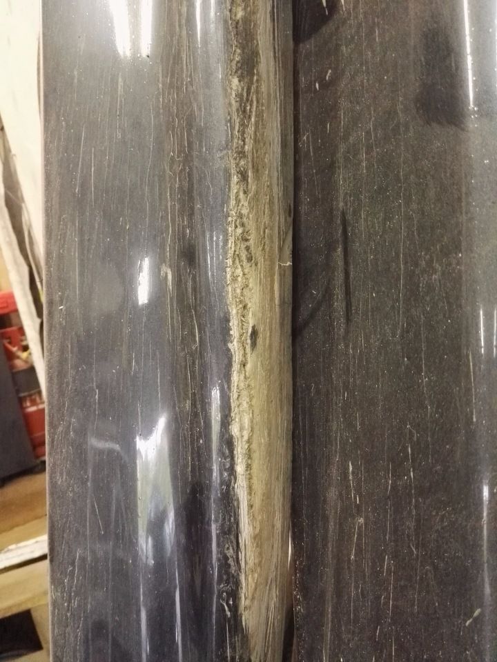

На неделе выбрался до Эда (Type) дабы оценить масштаб бедствия. Оказалось все не так плохо. Сняли пластиковые пороги. Там все норм, но надо чуть подмандить. Ни намека на ржавчину. Кузов очень приличный, по ощущениям даже лучше, чем икс, который почти идеален. Верх делался, но вдумчиво и всерьез, повода переделывать нет. Подвеска ОК, даже рычаги и косточки новые. Похоже, даже масло новое - не черное, а прозрачное. Есть нюансы, но ничего критичного - вполне себе ухоженная машина. Прямо таки удивительно.

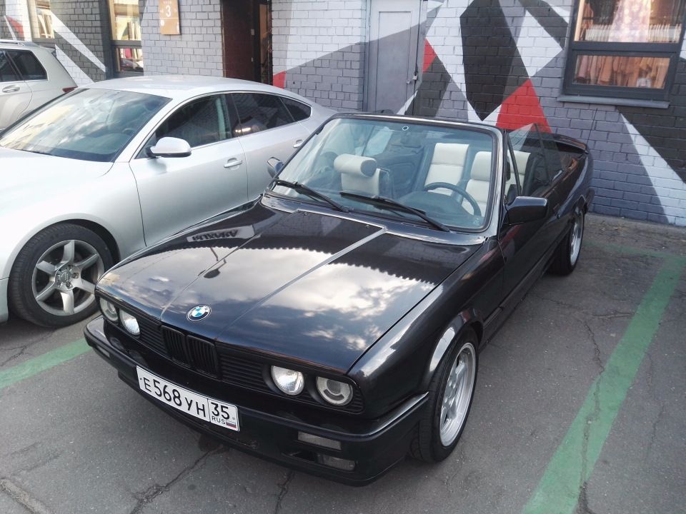

Я воспрял духом. И решил отмыть. Сегодня посетил мойку, получив после нее машину, за которую не стыдно. Старческий запах ушел. Кузов и ЛКП в поряде, салон вполне себе. Не хватает кое-каких мелочей по пластику, но в целом ничего критичного. Даже несмотря на недостающие молдинги порогов машина вид имеет. В ближайшее время закажу молдинги, устраню неисправности, перешью салон, получу московские номера. А на зиму задумаюсь о свапе, ибо М40 - это грустно. Диски будут стоять другие: у меня есть новые 17-дюймовые Lenso BSX (по сути реплика BBS RS очень даже приличного качества) вкупе с новой резиной Nokian Hakka Black 215/40 R17. Параметры у колес иксовые, но уже есть проставки тире адаптеры, так что все будет грамотно.
Фотками пока что особо хвастаться не буду, ибо нормальных нет. Так, для общего ознакомления выложу телефонные.

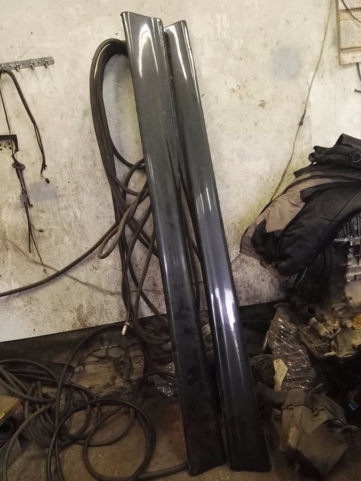

P. S. Кстати, почем можно забарыжить шницелевские диски с неплохой по состоянию резиной Bridgestone родного размера 205/50 R16? Пластиковые пороги, кстати, тоже готов отдать за какую-нибудь денежку. Фото внизу.

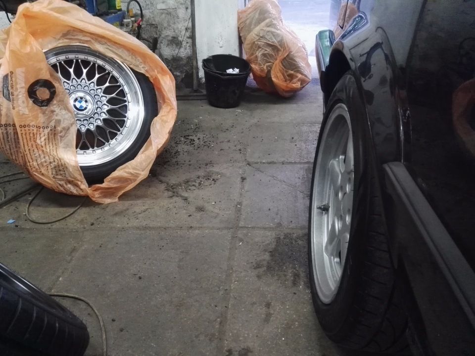

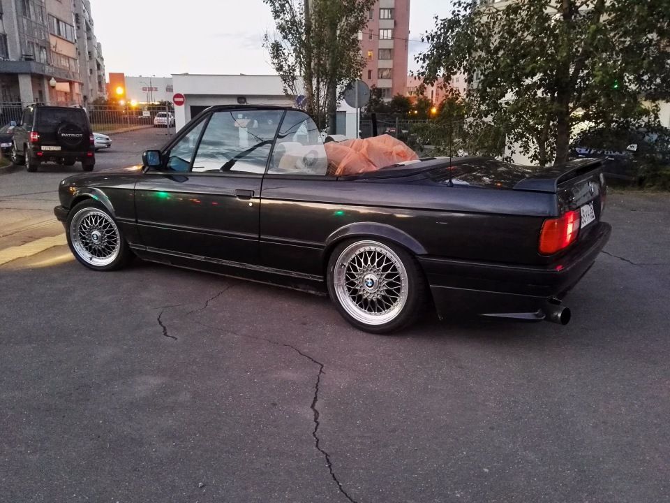

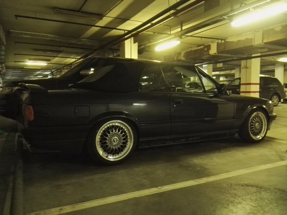

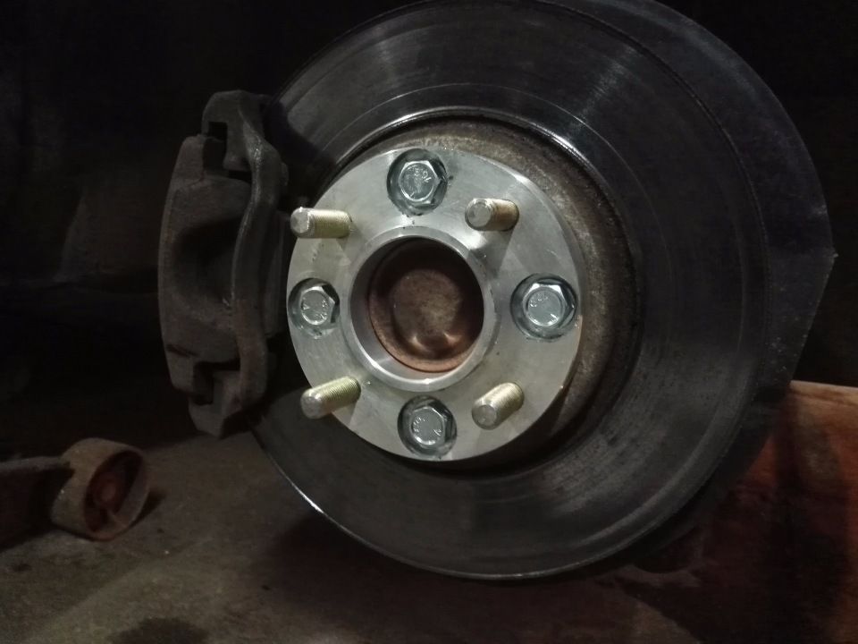

В общем, не вытерпел и переобулся.
Проставки 20 мм заказал под размер четко, но сделали все равно неправильно: вместо 73,1 мм под диск сделали 67,1. Пришлось брать центровочные кольца, но мне не привыкать. Проставки вполне приличные по качеству, делают где-то под Курском, кажется. Ну и всякие болты с гайками докупил.
Не сток, конечно, но мне нравится. Осталось привести в порядок пороги, заказать молдинги и всякую пластиковую шелупонь типа заглушек. Параллельно надо заниматься электрикой: в придачу к своенравным стеклоподъемникам еще одной проблемой добавилась подсветка салона - вернее, ее отсутствие. Зато приборы самопочинились в результате демонтажа и разборки приборной панели.
А пока ездим так.

Ух как круто стало сразу

глушак срочно менять
  • Сообщений: 67
  • Репутация +4/-0
  • Локация: мск
« Ответ #11 : 19 Июня 2017, 23:23:44 »
Было б на что...

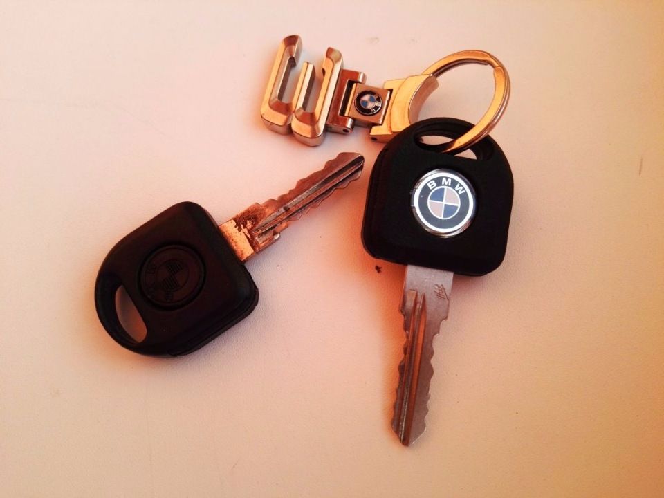

Заказал новый ключ. Как только все личинки будут приведены к общему знаменателю, тотчас же нарежу. И нарежусь!;)

В общем, много чего сделал с машиной за последний месяц. Привел все замки под один ключ, сделал новый ключ, покрасил низ кузова и внутренние части, поставил заглушку в юбку, избавился от колхоза, вставил лампочки в приборку и так далее. В общем, много чего. Машина начинает нравиться все больше и больше.

А можно поподробней как получилось привести все личинки в порядок? Просто у меня ключ уже заезженный (сточенный), хотя и с фонариком. Купить новый - я куплю. А потом что делать с личинками? Покупать у кого-то с рук комплект личинок с ключами и потом новый ключ делать под них, ну и переставлять личинки?

Личинки перебираются под твой ключ, первое что я делаю с машиной это как раз переборку личинок, чтоб все одним ключем открывалось )

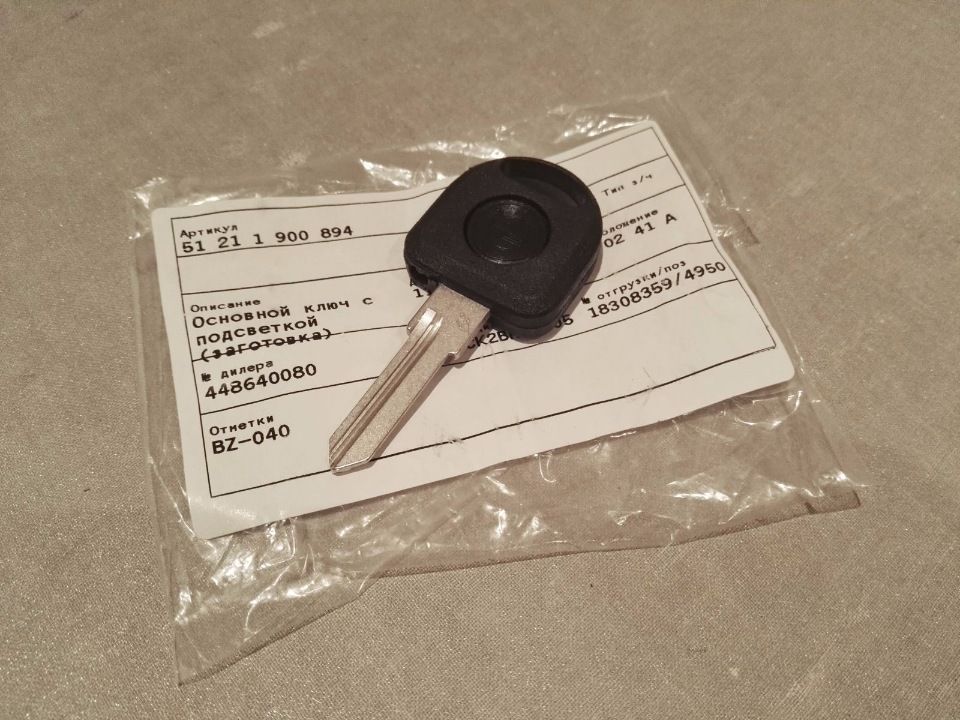

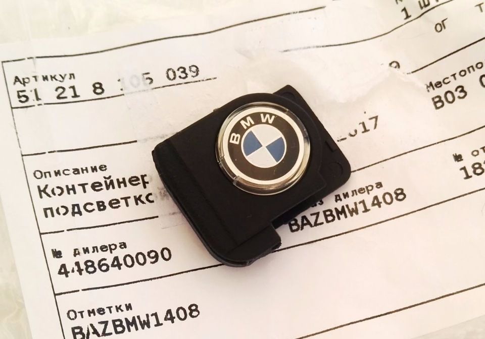

Решил завершить историю с ключами покупкой вот такой детали.
Из двух ключей собрал один, а освободившийся контейнер поставил в старый ключ. Теперь у меня новый главный ключ с цветной эмблемой на кнопке и запасной на базе старого с черной кнопкой.
