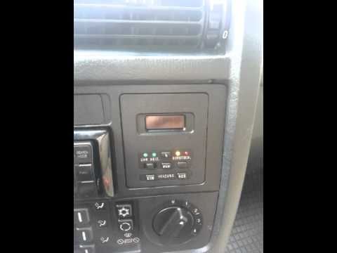

Ну вот в Е30 с завода ставились именно такие, а обогревателя ДВС вроде не было оригинального (не считая тена в ДВС на дизель), только самому придумывать, или что то все таки было?
На фото пульт управление печкой что салон греет
