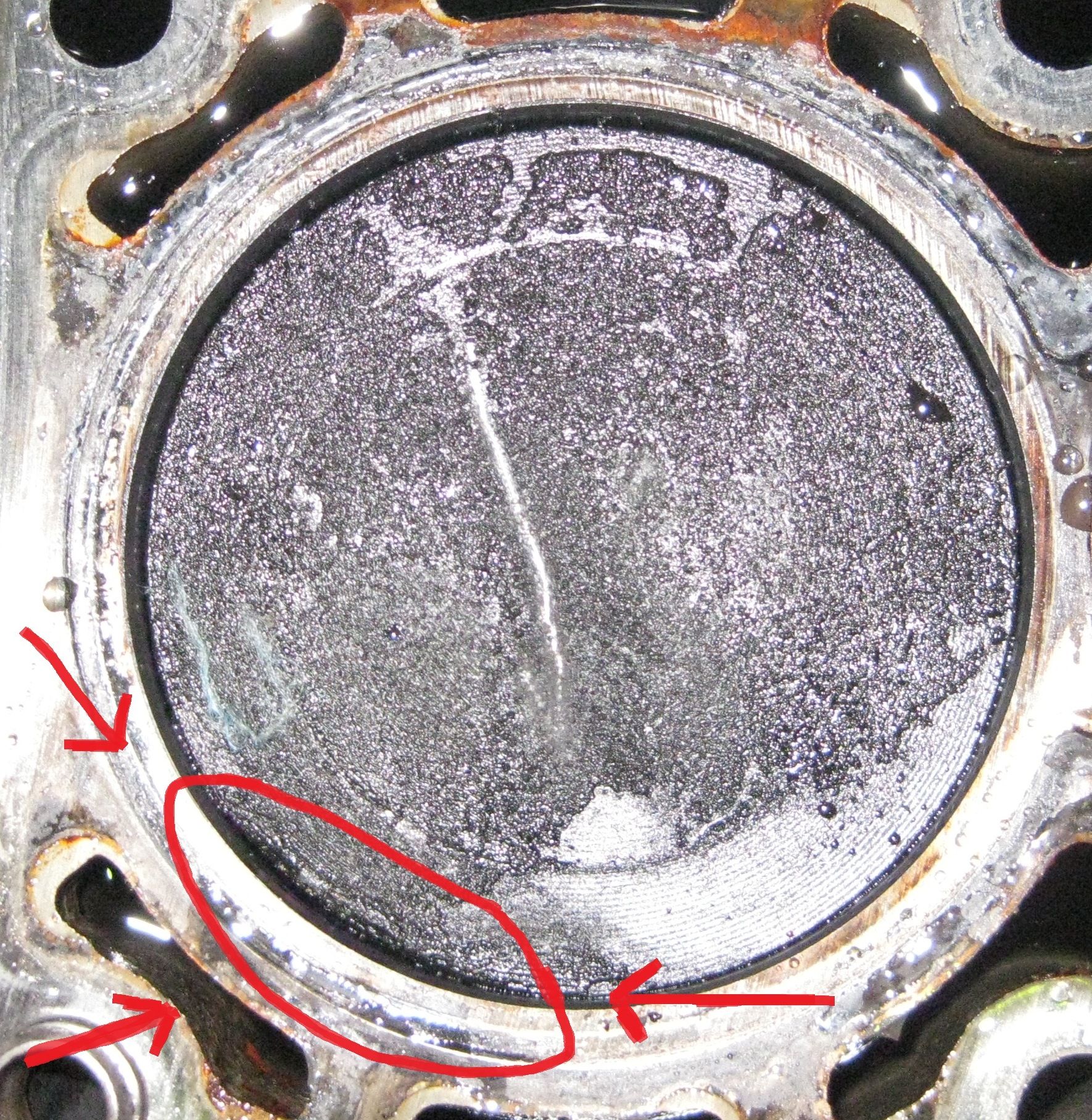

Бывает, что ездишь тут, ездишь... ...и на тебе, без суда и следствия:
https://ic.pics.livejournal.com/bmwservice/44166753/339972/339972_original.jpg
Знакома подобная картинка?! Хорошо, если только на чужом примере: стоимость знакомства достаточно высока... Могу определенно сказать, что проблема сегодня в высшей степени актуальна и уж точно не является наследием времен далеких. Как раз наоборот: стоит лишь поискать в Сети обладателей столь же бесценных экспонатов, как находится очень много примеров:
Вот и аналогичный пример из моей коллекции:
<img alt="" src="/go.php?l=aHR0cHM6Ly9pYy5waWNzLmxpdmVqb3VybmFsLmNvbS9ibXdzZXJ2aWNlLzQ0MTY2NzUzLzM0MDcyNC8zNDA3MjRfb3JpZ2luYWwuanBn" title="">
У меня вопрос: а что это вот, прямо перед нами? Какие будут мнения?!

Ну вот вам неприличная картинка - прогар крупным планом - хорошо видно, что алюминий выплавился и вытек, как и в тысяче подобных случаев.
Вы же, конечно, помните, что алюминиевые сплавы начинают плавиться при температурах далеко-о-о так за 500 градусов цельсия! Пятьсот градусов Цельсия. При маломощном тошнилове (если речь про обычную и аккуратную езду, без грубых отжигов), там градусов на 300-350 холоднее даже на днище поршня - обороты низкие, выделяемая мощность сравнительно невысока, отработавшие газы, судя по датчику, сами-то едва под 500 Цельсия достигают...
Но вы же - сумасшедший, назло датчику детонации, начинаете устраивать стрит-рейсинг в пробке, авто звенит и чихает, сыпет ошибками (пропуски - мотор же хрипит и дергается), докаляете поршни до 500 , один из них(!) не выдерживает и протекает, тут вы спохватываетесь, чистите память от ошибок и приезжаете в сервис врать о том, что довольно спокойно ехали, никого не трогали, про детонацию и плохой бензин только в книжках читали... Но уж теперь-то надолго запомните клятых бензиновых бракоделов!
Вот такой идиотизм нам залечивают "специалисты" (наряду с забитым воздушным фильтром, подсосом, датчиками расхода воздуха, кислорода, неправильным углом зажигания, фазами ГРМ, раскаленными клапанами, свечами с неправильным калильным числом, дизельным топливом в бензине, разжижением масла и прочим бредом)
Видите ли в чем дело, господа инженеры, чего вы сами-то стоите, если работающие под вашим чутким руководством и настройкой датчики DME не могут предотвратить такой проблемы?! Какие вопросы к владельцу тогда, который умудрился носиться на детонирующей и захлебывающейся машине, а после "ничего не помнит"?
Но сегодня я вас очень расстрою, специально возьму крупное фото из Сети, аналогичное тем, что могу сделать сам.
Вот посмотрите-ка, куда и как вытек весь алюминий:
Это называется ВМТ - верхняя мертвая точка - "проплавлено" как по линейке на нижней границе камеры сгорания!
