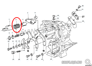

нет доп. усилия на рычаге при включении задней,
Пружина возвратная могла лопнуть... Вот эта:
Да возможно это она и устала,  но вот только на экзисте ее уже нет, и так со многими железками, которые вчера еще были.
