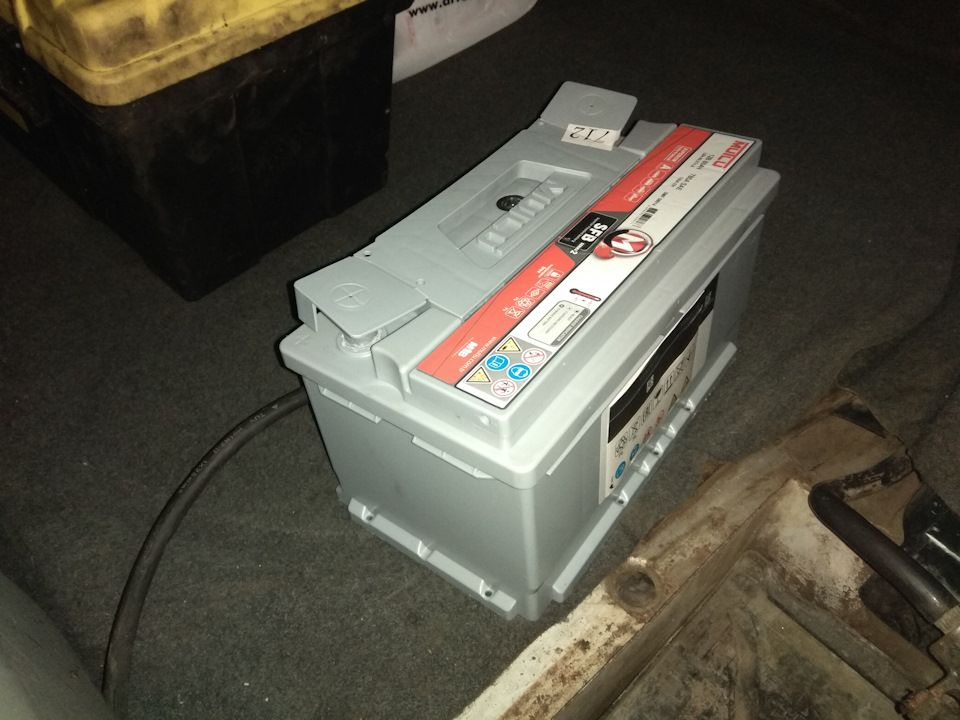

Вот сейчас в ней стоит аккум, я его 2 дня заряжал, но он какой- то мелкий, как на жиге, явно ей мало такого, при запуске схватывает очень вяло и я его так и не смог завести, т.е. его тока хватает только на вращение стартера, а маховик он уже проворачивает с трудом. Кароч, пускового тока не хватает. При использовании пускового устройства с таким аккумом помрет ещё и устройство ) в итоге вместо запланированных 3500 из кармана улетело 8700 )

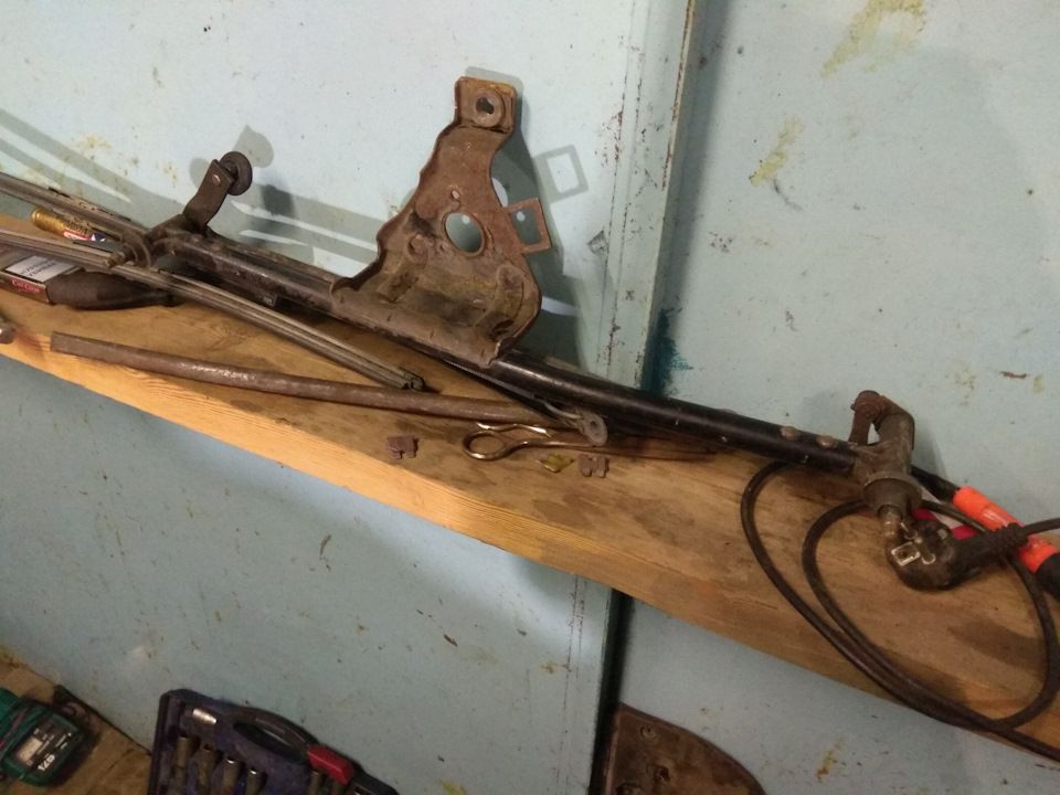

з.ы. Я всё же скрутил гайки с 4х шпилек вокруг моторчика печки, потолкал её вниз, постучал через деревяшку, кароч вариант тип приопустить печку и спокойно вытащить трапецию провалился. Запрашиваю лайфхаки!)

тебе надо вытащить трапецию?
зачем ты трогаешь корпус печки? снял моторчик и успокойся. Открути моторчик дворников от трапеции и снимай весь констракшн без проблем

с таким аккумом можно на топливо не тратиться - будет у тебя электромобиль
  • Сообщений: 154
  • Репутация +2/-1
« Ответ #134 : 11 Января 2018, 17:10:51 »
а чё с ним такое? аккум как аккум)

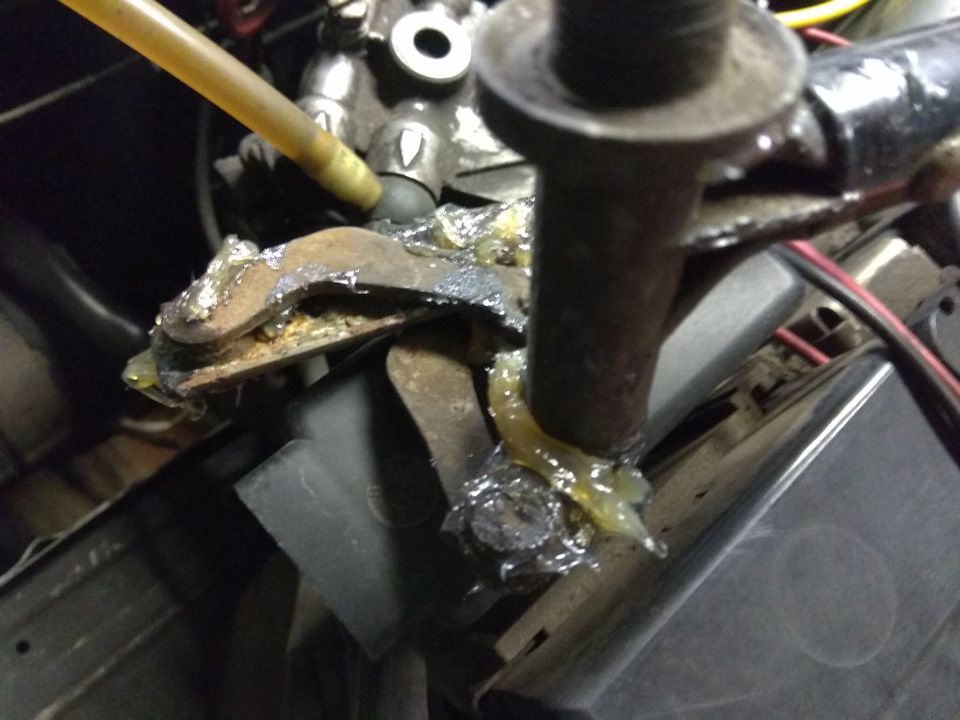

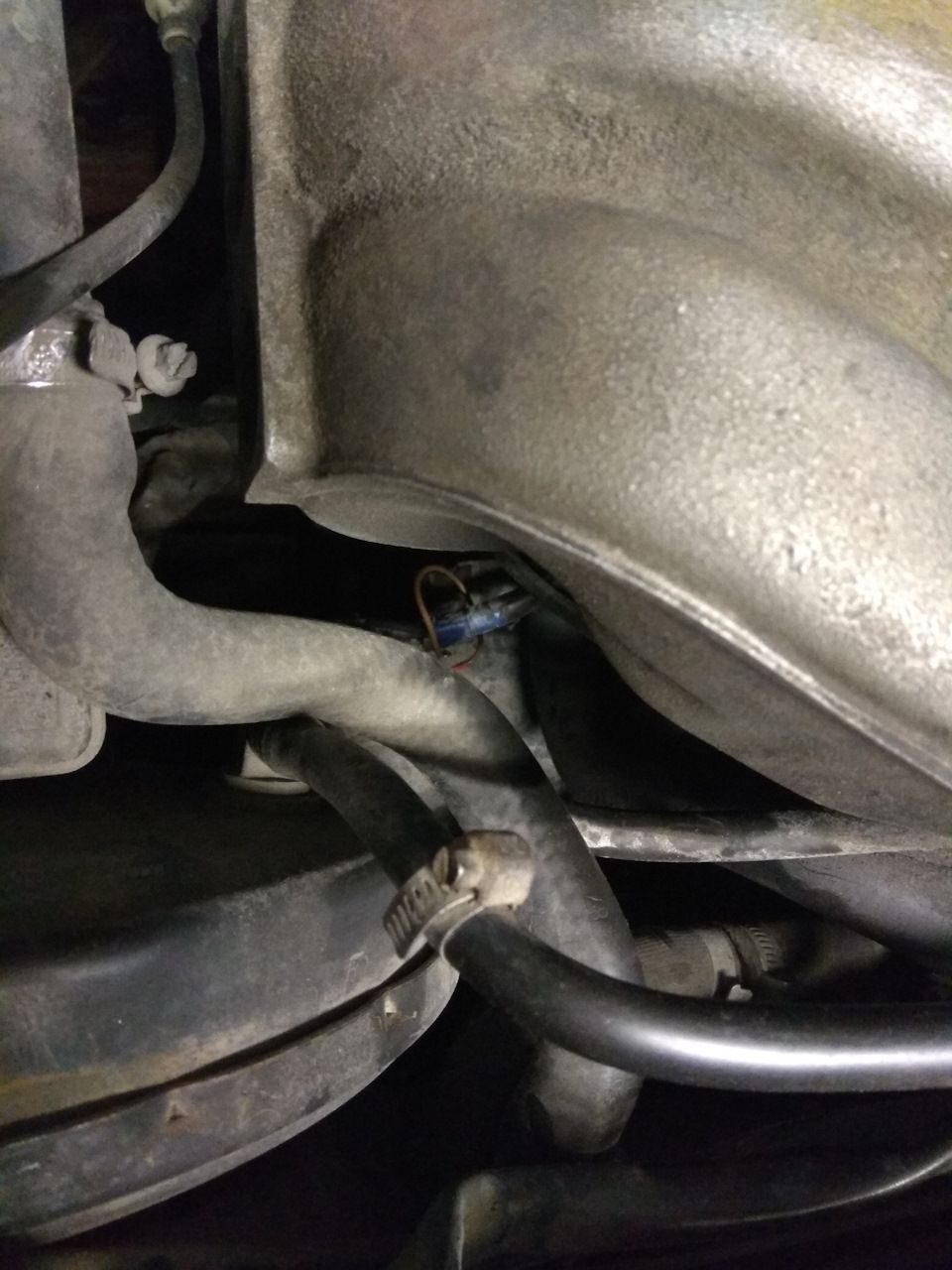

Зеленый провод на стартере починил, тут не очень видно, но теперь он целый и подключен к оному )
Благодаря советам удалось вынуть трапецию.
Новую смазал, где можно, нельзя, нужно и не нужно было.
Но возникло одно НО :/
У водительского дворника нет резьбы, вернее, она есть, но она заканчивается вровень с резиновым кольцом. Не выглядит так, буд- то остальное отломалось или отрезалось, но как бы я не давил, гайку там даже не наживить....Это плохо...
Плюс втулки никак не зафиксированы в трапеции и они продавливаются вглубь, если на них надавить, т.е. не понятно, как одеть на это дворники без секаса, неужели они должны просто притягиваться гайками?
Но они работают, правда не понимаю, нормальна ли такая скорость вращения вала на моторчике?

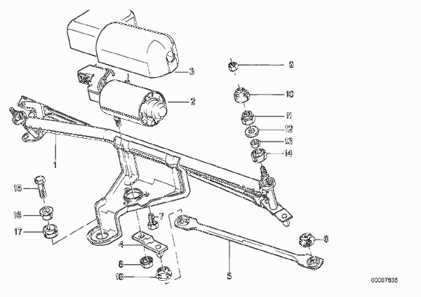

Там должны быть стопорные и регулировочные кольца

« Ответ #139 : 12 Января 2018, 12:16:40 »
Я так понимаю, это что- то от 9 до 14?
Нет.
9. Гайка крепления поводка
10. Пыльник оси стеклоочистителя
11. Гайка крепления трапеции
12.  Шайба
13. Проставка
14. Резиновая втулка в кузов
Шайбы стоят на оси трапеции.
Шайбы которые тебе нужны ты можешь снять со старой трапеции, только аккуратней, стопорная при снятии норовит улететь куда нибудь.
Если ты в ВАО, то можешь подъехать ко мне в гараж, помогу.

« Ответ #143 : 12 Января 2018, 12:30:44 »
Почисть ось, там должна быть проточка под стопорную  шайбу, ее можно попробовать подобрать в метизах. А вот регулировочные пружинные должны стоять внизу, посмотри может они и стоят
