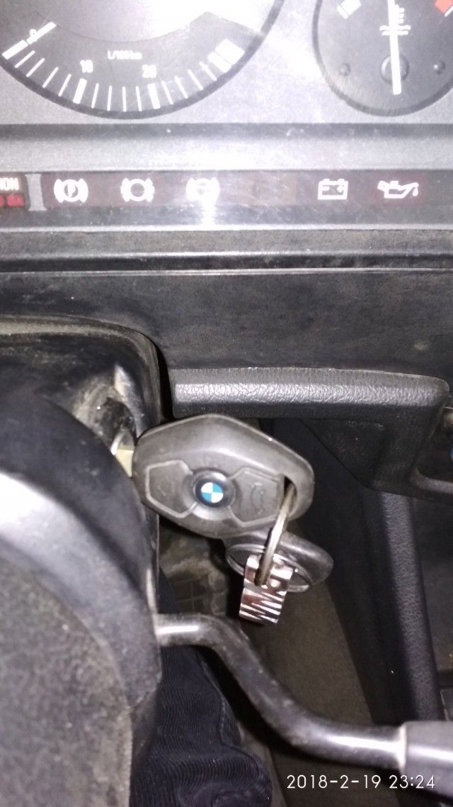

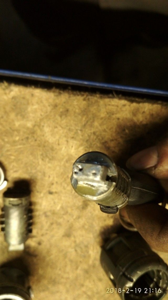

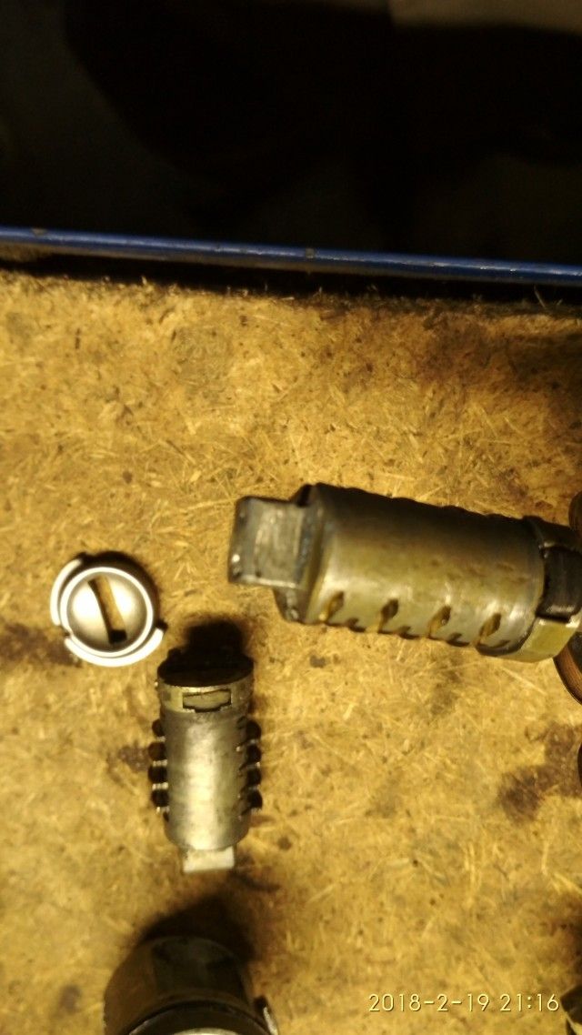

Может пригодится кому... Крч идея была изначально проста. На место китайской сигналам поставить штатный цз от е46 он же блок GM. Чтоб открывать машину с кнопки на ключе. Но вопрос нафига ключ с кнопками если можно просто поставить сигналку и иметь маленький пульт. Тут-то и возникла идея сделать ключик более полезным.
Нам понадобится.

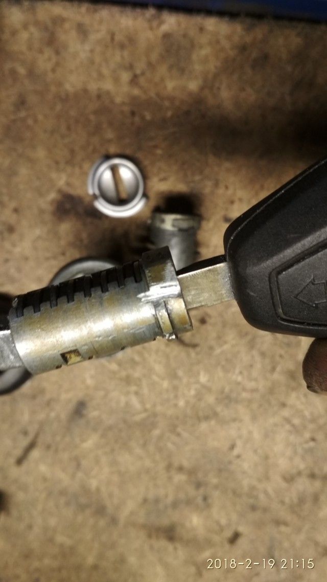

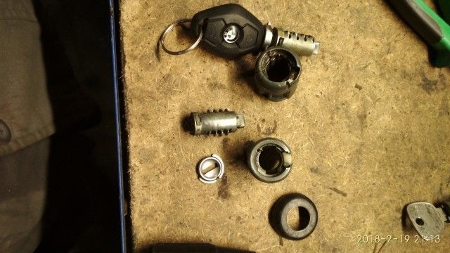

2 личинки. Одна от е46 другая от е30 желательно ВП
Бор машинка и тонна свободного времени.

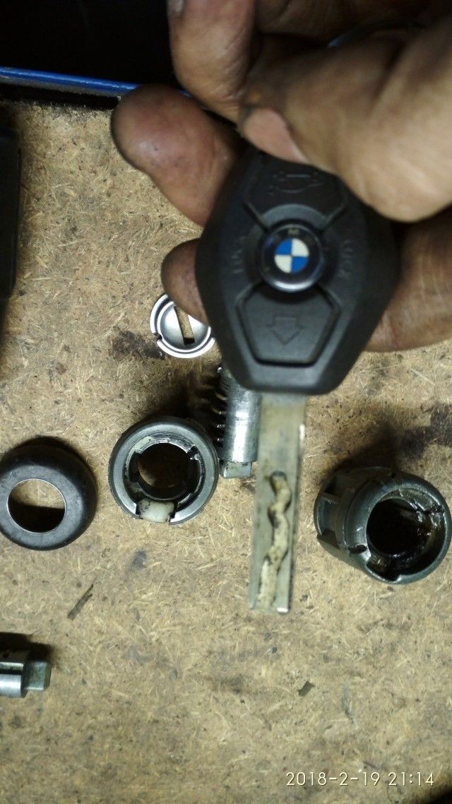

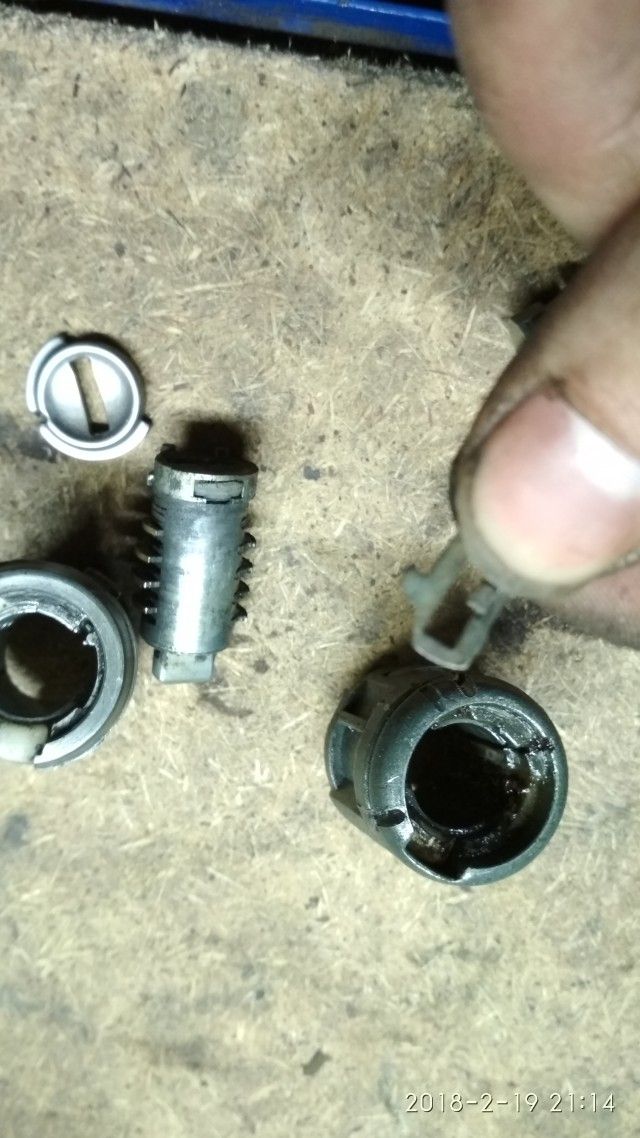

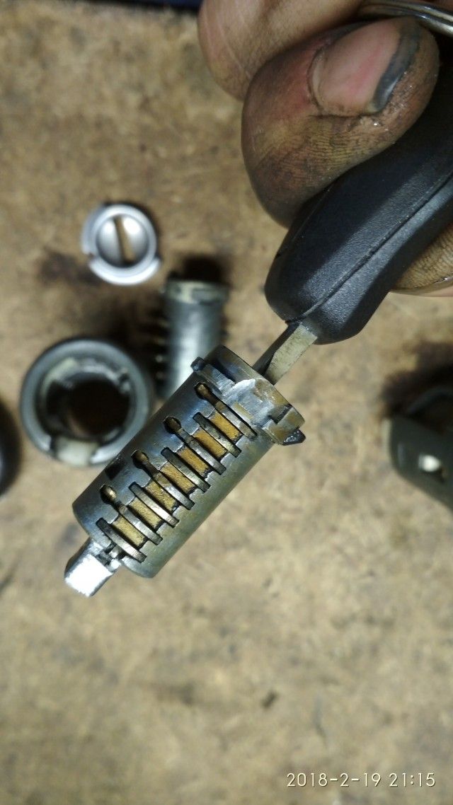

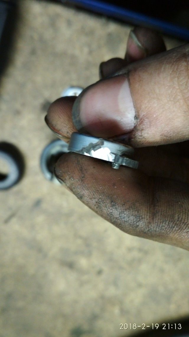

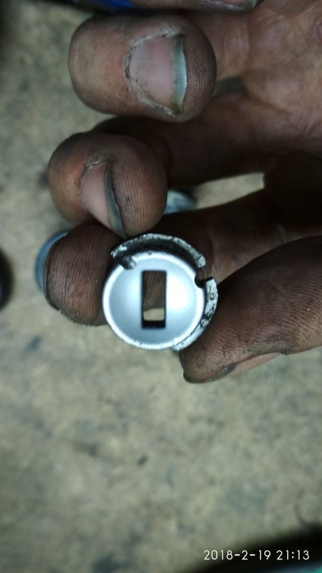

Сам картридж с пластинами нужно чутка доработать. И пластины тоже. Нужно подтачивать чтобы они нормально выходили в корпус. Так-же нужно доработать накладку личинки которая закрывает скважину. Нужно ее чуть чуть уменьшить в диаметре. И выточить на картридже место под фиксатор личинки который держит ее в колонке.
Иначе можно не засунуть его назад. А если и засунуть то навсегда.
Первый блин получился немного комом. Не работает фиксация стартера. То есть после запуска можно ещё раз довернуть в старт.
В остальном доволен. Буду переделывать :)
Далее предстоит установка блока gm
Если кому будет что не понятно спрашивайте.

Была идея поставить весь салон от е46. С торпедой и блоками... Но пока не соберусь на такой колхоз :) поставил ключик только в родную колонку е30 чтоб удобно было открывать и закрывать машину

По этому я и ограничился только установкой ключа и блока GM потому что установка просто блока и носить ключик как брелок... Нет смысла ибо он сядет и ппц. А тут и брелок и ключ в замке заряжается.
