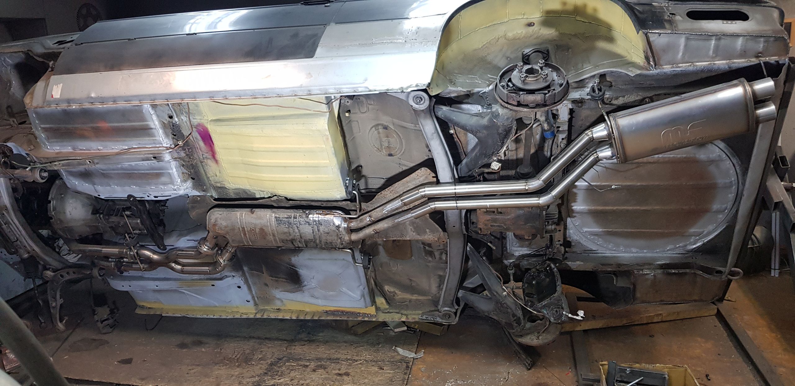

Доделали выхлоп, выглядит вот так (тут на прихватках только):
Точек подвеса к кузову сделали аж целых 5 штук, подушки от газели, они пожирнее.
На заднем коллекторе пришлось переносить лямбду, упиралась в КПП.
Если что, резьба на них М18х1,5.
Точнули гайку, проверилили, приварили:

« Ответ #90 : 26 Декабря 2018, 19:53:29 »
На 5 опор это сильно, хотя он у тебя жирнее и тяжелее штатного так что норм :}
Насос и через трубку всосет, ему вобщем то пофигу. Другой вопрос что за насос и какой производительности, врядли волга и м52 одинаково поливают литров в мин :}
Если хочешь по феншую и не париться что отрыгнет в любой момент, то конечно надо погружной и приличный насос взять. А бак если живой то можно и вырезать, а если кривой мятый и текущий, то проще взять сразу нормальный бак. Заодно трубки топливные новые кинь, медные. Там 8ка она рублей 200-250 за метр.

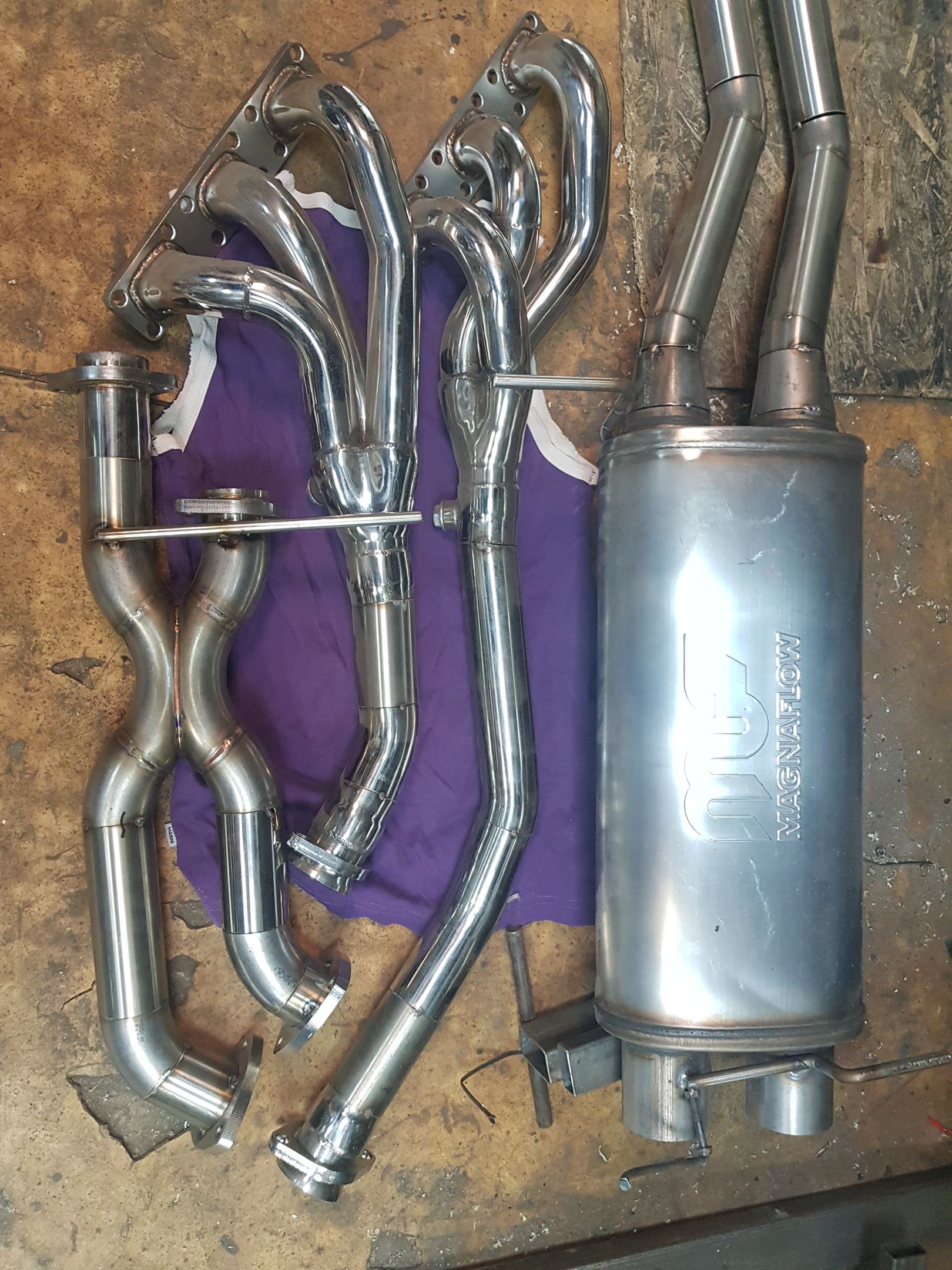

« Ответ #94 : 13 Февраля 2019, 15:23:45 »
Спасибо за комментарии!
Выпуск закончили, осталось только в ленту все замотать.
По итогу от китайских фланцев отказались и переднюю часть всю переделали. Теперь оно больше похоже по конфигурации на заводской выпуск от этого мотора.

« Ответ #96 : 13 Февраля 2019, 19:02:31 »
а почему отказались
жидкие они... были сомнения, что будет герметично это соединение. Ну и прокладки там - графитовые кольца. Где такие искать в случае чего, не понятно.

  • Сообщений: 67
  • Репутация +6/-0
« Ответ #98 : 13 Февраля 2019, 20:27:00 »
сами трубы как? не фольга?
Вся трасса и в том числе коллектора нерж 1.5 мм, толще думаю там не нужно. И так тяжеловато получилось...

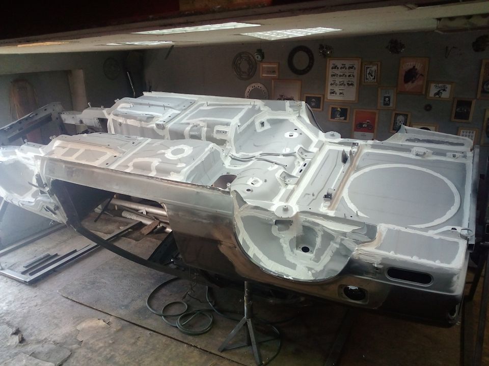

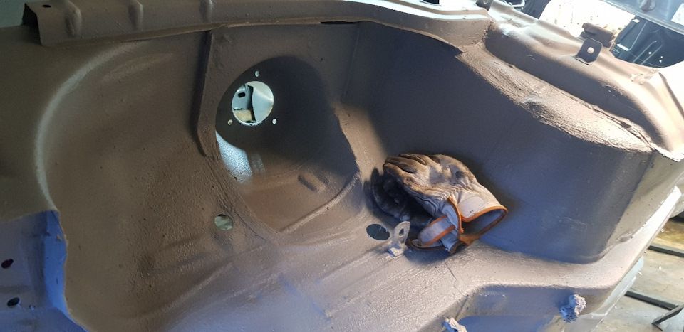

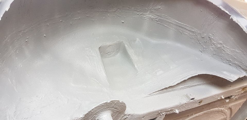

« Ответ #99 : 16 Июля 2019, 08:08:37 »
Всем привет)
Новостей не было настолько долго, что форум уже предупреждает о некропостинге)
На данным момент, кузов готов, салон выкрашен в черный, днище покрыто в кучу слоев всякой дрянью, внутренние полости так же обработаны.
Машина на колесах, в ближайшее время меняю петельки на дверях и примеряем пластиковые крылья, накладки порогов, бампера и тд.
Фотки:
  • BMW e30 Coupe, m52b28tu
