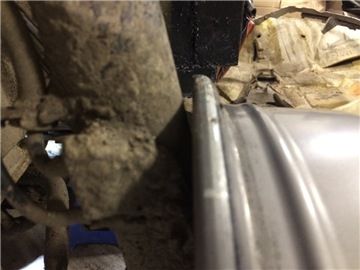

Ну и проставки, а то наши модные 15" колеса не встают - цепляются за суппорта :(
