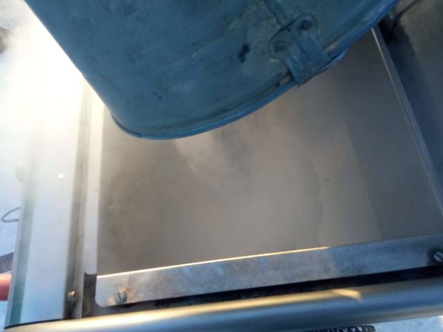

46.   Сборка (чистка двигателя)

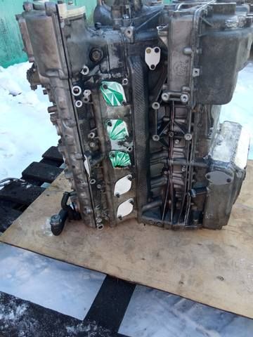

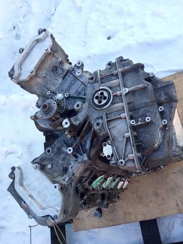

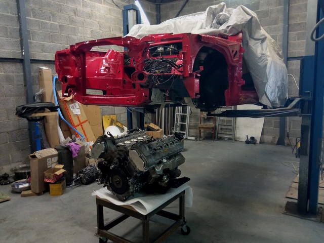

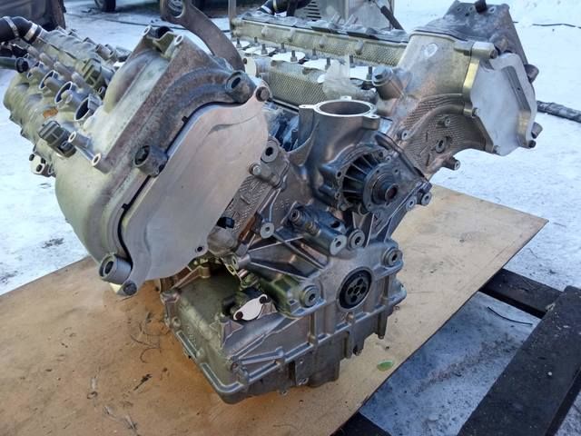

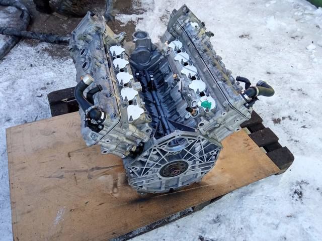

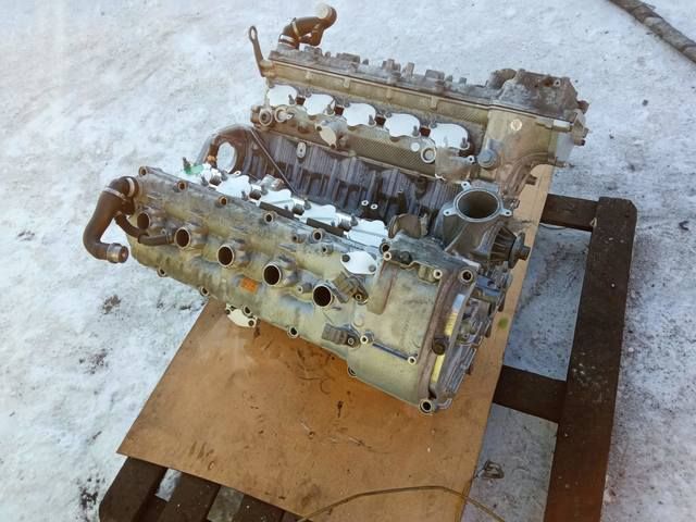

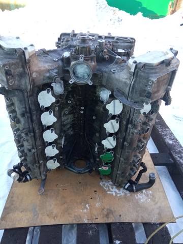

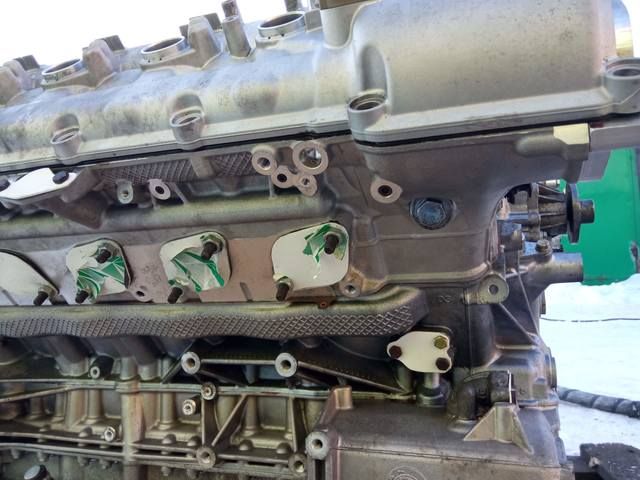

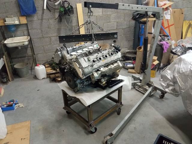

И вот пришел черед готовиться к установке двигателя. После 15 лет эксплуатации его внешний вид стал не очень хорошим

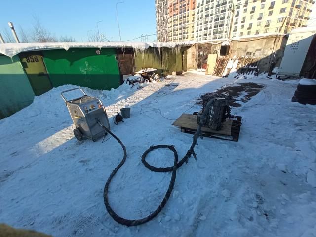

Понятно в таком виде его вставлять нельзя. Попробовали отмыть его всякой химией, но результат был так себе, на 3 с минусом и мы решили вызвать специалистов для его очистки сухим льдом.

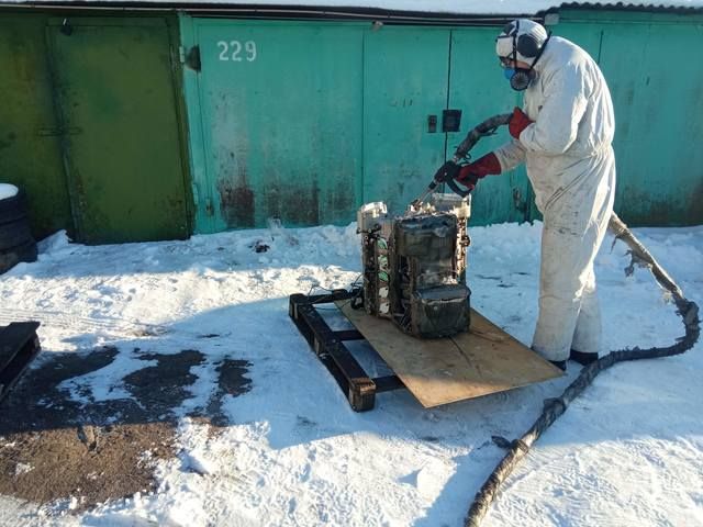

Приехал микроавтобус с большим компрессором на прицепе и вот таким аппаратом
В аппарат засыпали сухой лед
И чистка началась

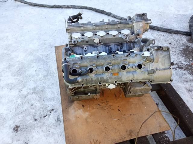

Спустя почти 4 часа чистка была завершена. Результат неплохой, по моей оценке на 4 с плюсом, стоимость конечно большая, но зато безопасно для двигателя

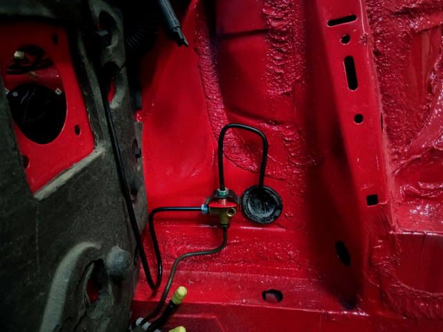

47.   Сборка (подготовка подкапотки к установке двигателя)
Перед установкой двигателя подсобрали моторный отсек, поставили разные новые мелочи
Протянули провод аккума в багажник и установили новую крепежку
Собрали тормозные трубки

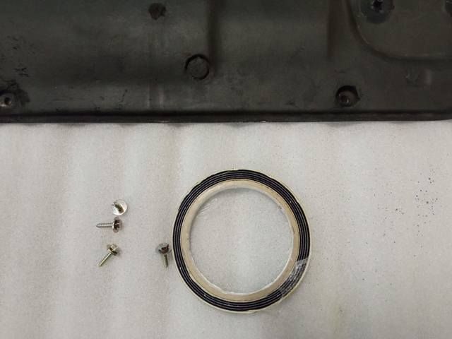

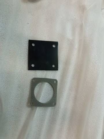

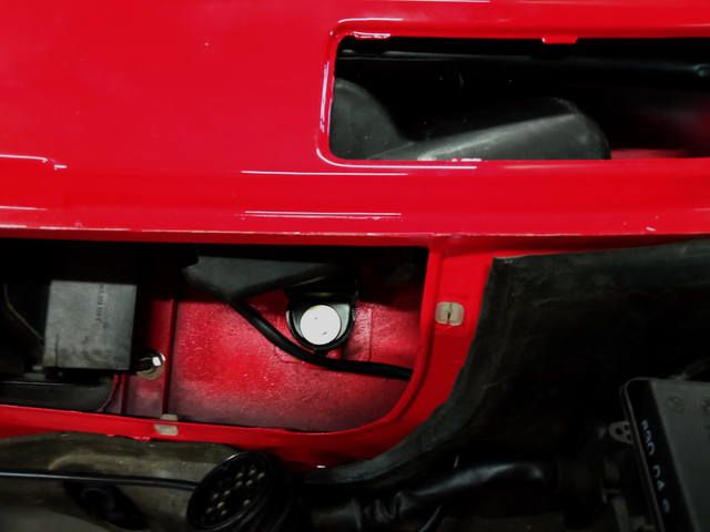

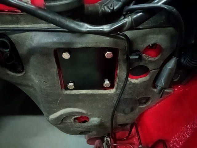

Сделали и установили заглушку на место вакуумника с оригинальной прокладкой

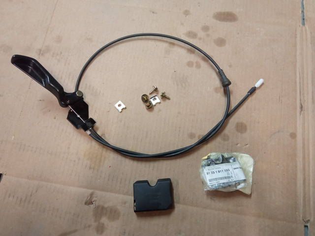

Установили все новое по тросу и замку капота

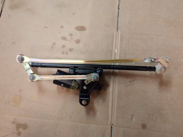

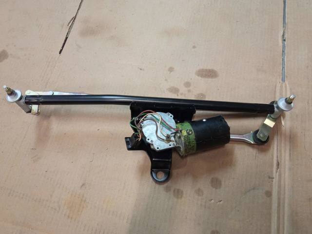

Обновили и установили трапецию дворников

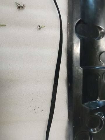

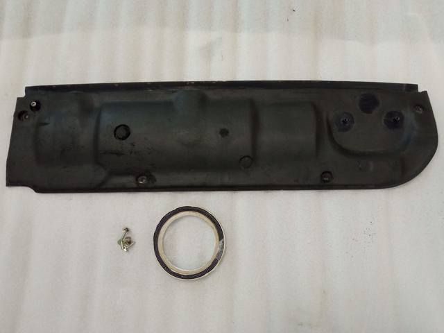

На щиток печки наклеили новую шумоизоляцию, но сам щиток решили пока не ставить. Одно из преймуществ S85 это легкая установка этого щитка и доступ к моторчику печки

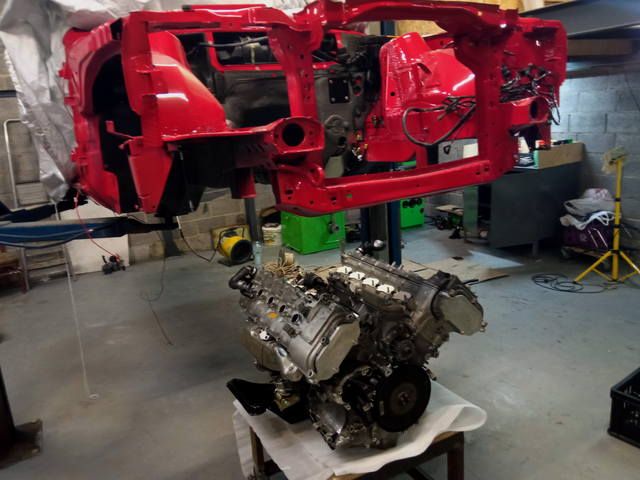

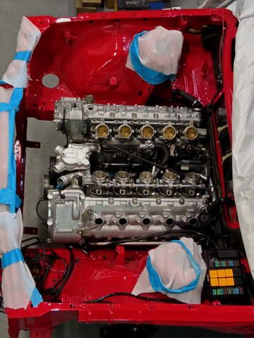

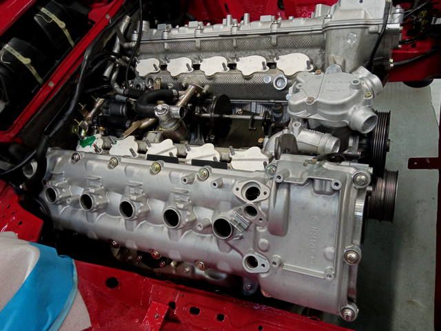

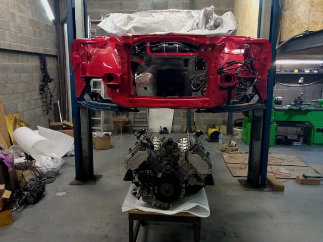

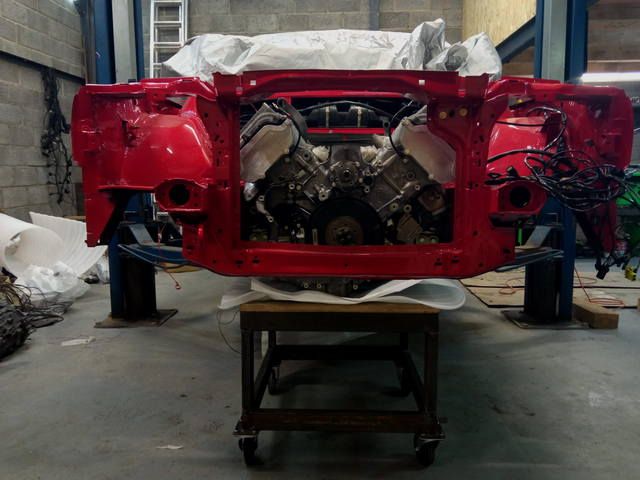

48.   Сборка (установка двигателя)

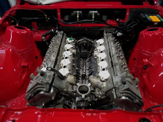

Ну вот, все готово к установке двигателя.

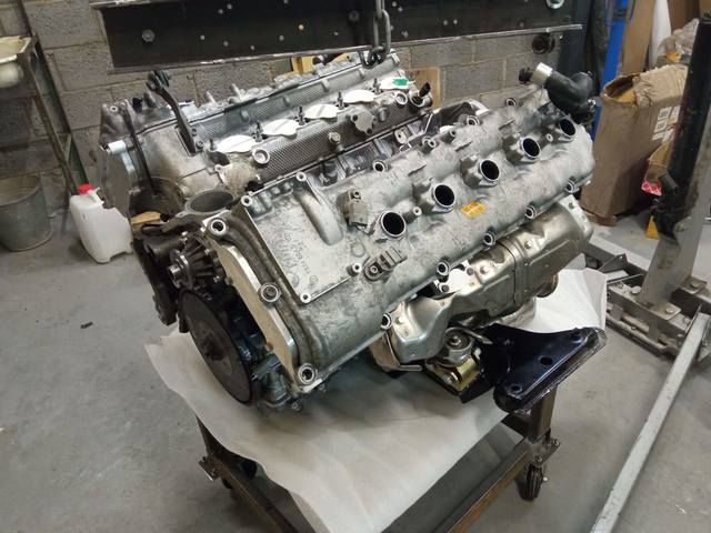

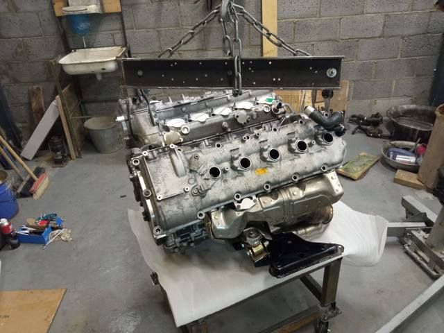

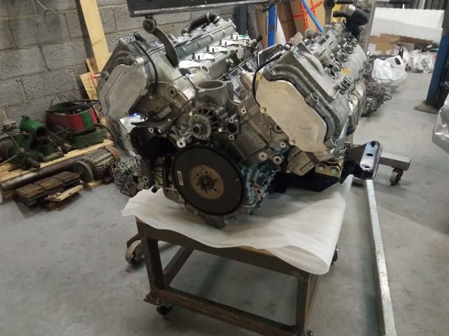

Двигатель немного подсобрали, поставили коллектора, термозащитные щитки и другие мелочи, которые нельзя будет поставить после установки под капот. Накинули двигатель на балку
Подкатили под машину
И опустили машину на двигатель

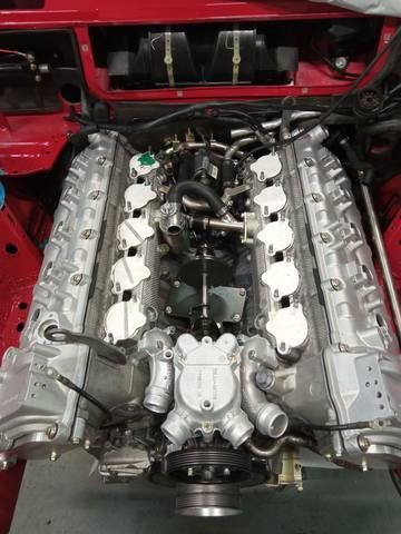

Двигатель на своем месте

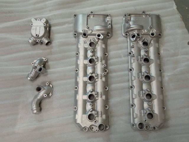

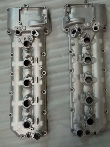

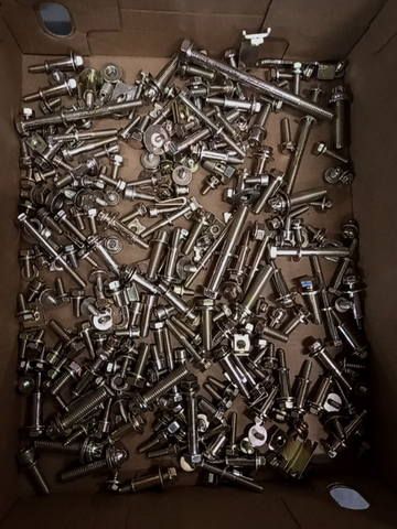

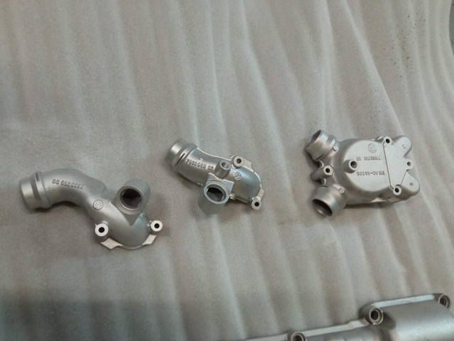

Некоторое время назад мы очистили двигатель сухим льдом, результат удовлетворил не на 100%, поэтому решили самые видные части очистить дополнительно. Опять большое спасибо Тимуру https://www.drive2.ru/users/luckym3/ и его компании аквабласт
Также очистили и сделали покрытие болтиков и разных кронштейнов для сборки двигателя (хотелось чтобы они были желтыми, как было на старых машинах, а не серыми как сейчас)
Установили очищенные детали, стало намного лучше

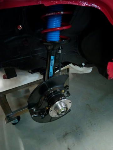

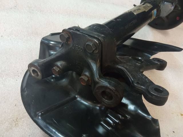

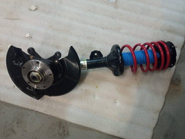

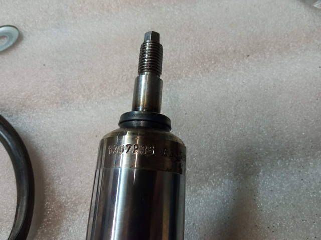

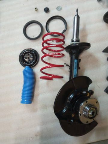

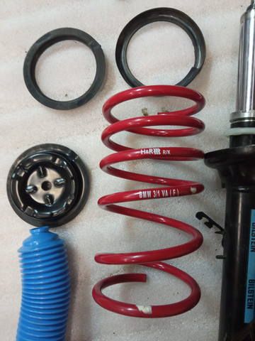

49.   Сборка (передние стойки)
Далее перешли к сборке и установке передних стоек. Как всегда стараемся ставить все новое, в том числе и сами стаканы с поворотными кулаками, аморты бильштайн Б8, пружины H&R
Передние стойки на М3 также отличаются от обычной Е30. Во-первых ступицы имеют разболтовку 5х120, а во-вторых поворотные кулаки, к которым прикручиваются рычаги и рулевые наконечники в свою очередь прикручиваются к самой стойке
Стойки собраны и готовы к установке
Стойки установлены
В заключении фотка красивого вида сверху

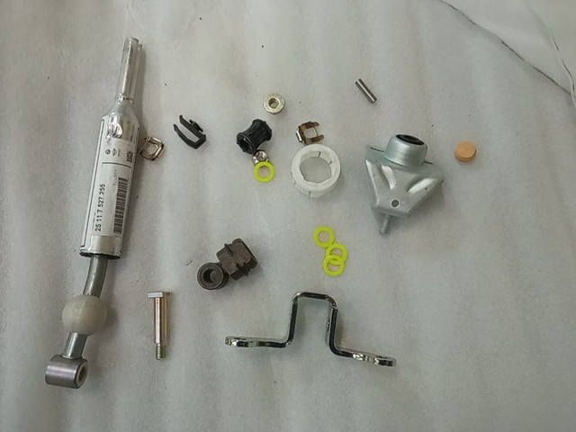

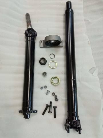

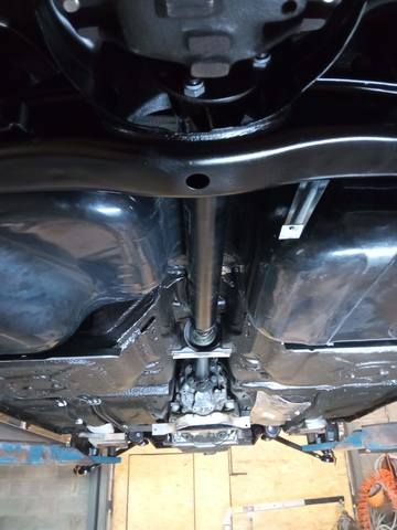

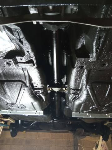

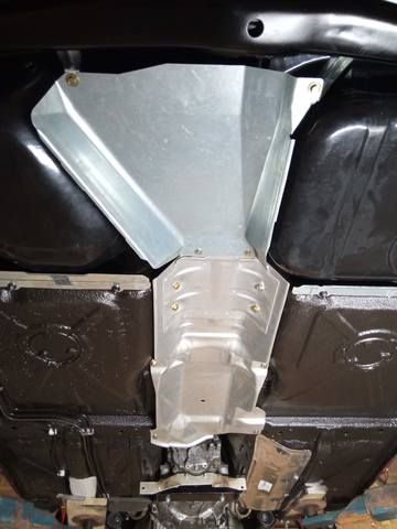

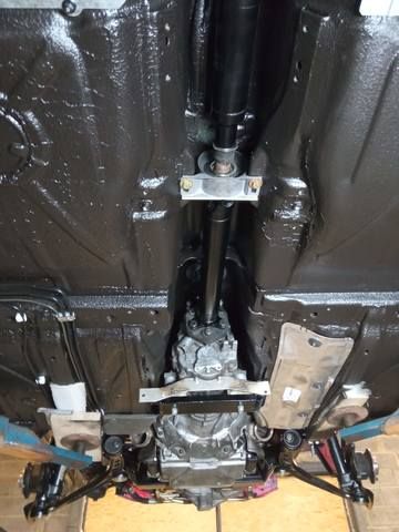

50.   Сборка (КПП, кулиса, кардан, теплоизоляция)
Установили КПП с новым крепежом
Собрали кулису из новых компонентов , ход немного короче штатной

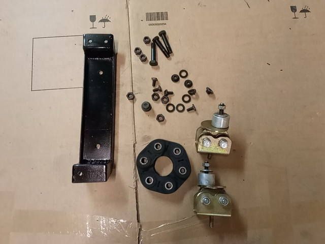

Собрали кардан

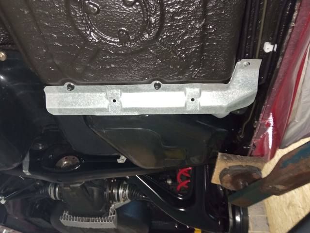

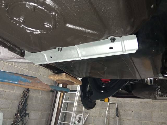

Установили новые грязезащитные щитки бака
Установили кардан

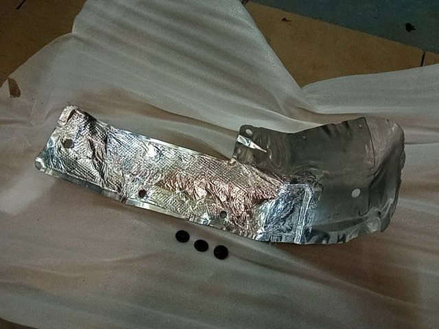

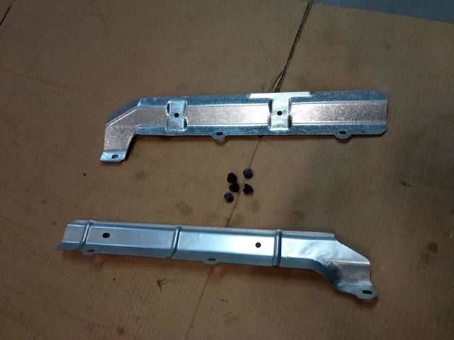

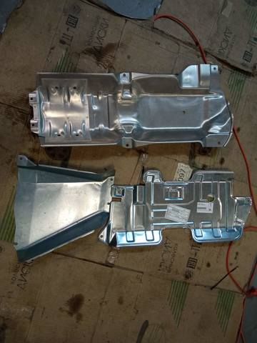

Новые теплозащитные щитки на днище
Поставили их
Вацап: +79257271813

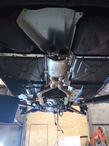

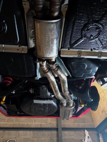

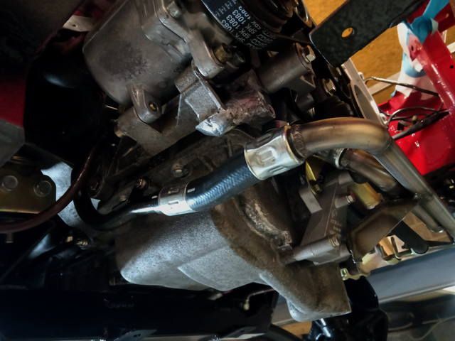

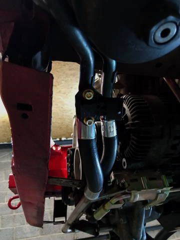

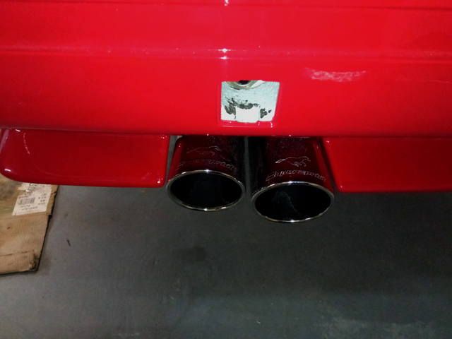

51.   Сборка (глушитель, масляные трубки, педали)

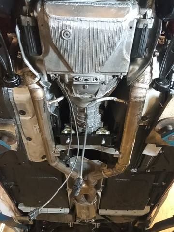

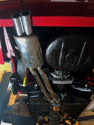

После теплоизоляции поставили сначала переднюю часть глушителя
А вот на этой фотке видно самодельный термоэкран глушителя с левой стороны
Затем поставили заднюю часть глушителя

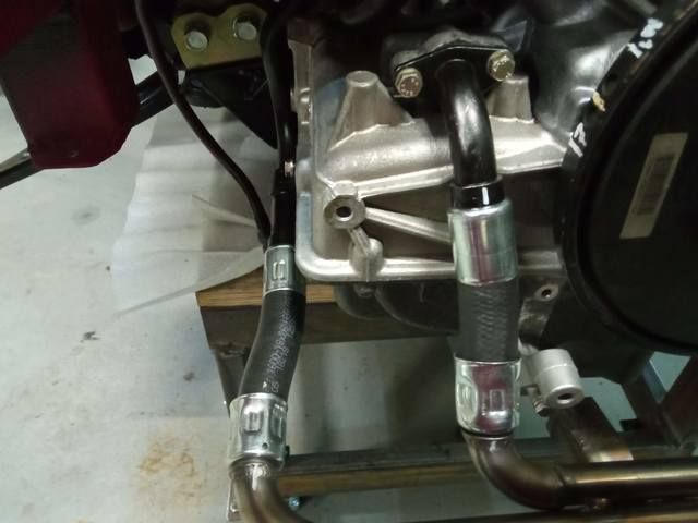

Если кто помнит по предыдущим частям, шланги на маслостакан текли несколько раз, в том числе и на стенде – качественно их завальцевали

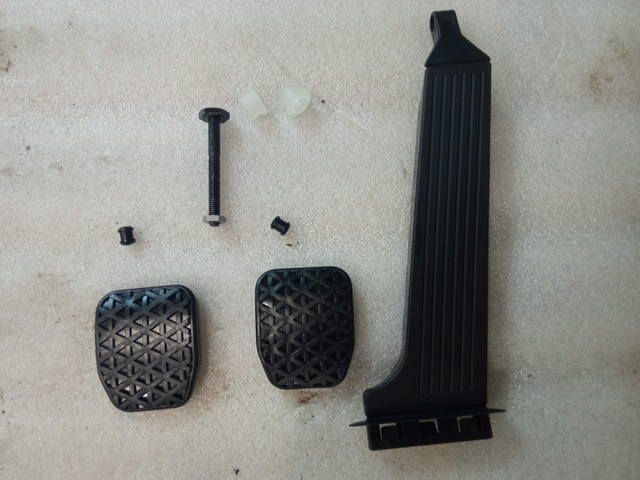

Собрали педальный узел, от родных педалей отрезали площадки и прикрепили их на Wilwood, алюминиевые спорт площадки Wilwood совсем не понравились
