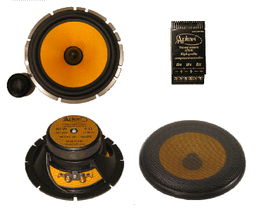

собственноушно слушал вот эти
АС-1603 PRO (кевларовые)
очень достойно
правда ВЧ были передавлены - в суть проблемы не вникал, т.к. от них слушались мидбасы

перед: АРКАН АС-1603 PRO (/go.php?l=aHR0cDovL3d3dy5jZXNpdW0ucnlhemFuLnJ1L0FTMTZQUk8uaHRtbA==)
