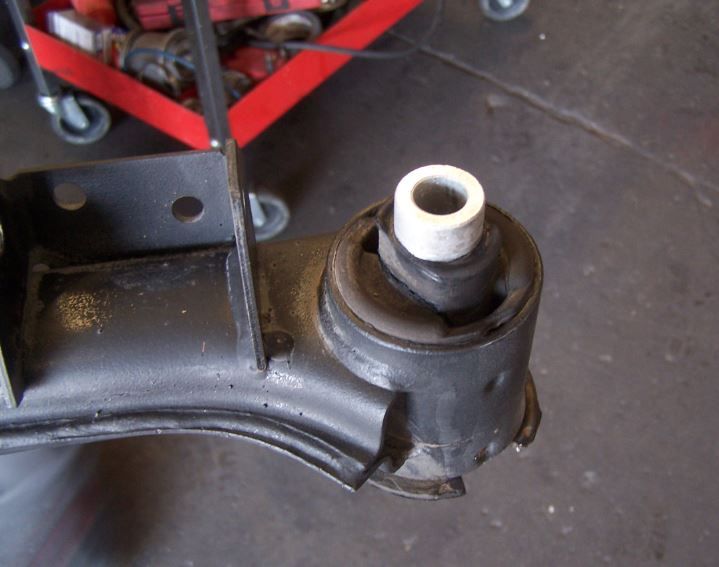

Доброго денечка, вопрос по этой же теме назрел.
Согласно каталогу между кузовом и гумиком ставится некая шайба 33 33 1 127 496.
Выглядит вот так это дело:
В комплекте с новыми гумиками ничего подобного нет и выглядит это все вот так:
Отдельно шайбы можно приобрести по 500+ рублей.
Вопрос: оно там надо? и нет ли у кого размеров? Есть желание изготовить самостоятельно.
Надо. Они как отбойники работают в худшем случае. Если опору вырвет, то на них упадет.
Новые да по 500 и быстро доступные, с доставкой чуть ли не завтра.
А со старыми что случилось? Одну потерял, вторую сломал? (с) анек
Если нужно могу покопаться в гараже, наверняка есть бу.

« Ответ #19 : 26 Мая 2021, 10:39:48 »
Спасибо за ответ.
Состояние старых было не айс и я их выбросил, т.к. думал что новые будут в комплекте с гумиками.
Покопайся пожалуйста)

« Ответ #20 : 27 Мая 2021, 08:16:35 »
Толщина 3мм.
  • е21, е30 Touring m20b20 88 черненько-серенький, е30 Touring m40b16 93 черненько-фиолетовенький
Если бы те, кто ездит на bmw, знали, каой это головняк, они бы bmw никогда не купили. Если бы те, кто не ездит на bmw, знали, какое это удовольствие, все бы ездили только на bmw.
  • Сообщений: 67
  • Репутация +6/-0
« Ответ #21 : 27 Мая 2021, 08:18:51 »
Толщина 3мм.
Большое спасибо!
