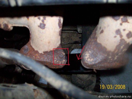

вытекает масло и похоже вместе с бензином через щель на стыке выпускного коллектора и приемной трубы глушителя  (не пеняйте если не правильно выразился), если прокладку заменить то думаю порестанет, но вопрос в том, должно ли так быть?

проблема не в прокладке а в двигателе. заделаешь прокладку будет масло из выхлопной лететь.

Мне кажется, на выпуске масло, а тем более бензин, должны моментально сгорать с характерным запахом. Автор, ничего не путаешь? Покажи фотку?

масло брызжит из одной "трубы" на другую, и так как она горячая, то начинает дымить сильно....
и самое интересное не всегда это происходит, раз через раз....

вот фото...
/go.php?l=aHR0cDovL3d3dy5waG90b3NoYXJlLnJ1L2FsYnVtNjY2MzEuaHRtbA==
квадратом отмечено место откуда течет, а стрелкой куда попадает масло
а попадает она на другую часть "штанов" и от этого сильно дымит

« Ответ #15 : 20 Марта 2008, 13:05:19 »
фотка (оттуда)
если хочеш чтоб не дымило - поменяй прокладку и прикрути штаны к коллектору.
если хочеш чтоб не шло масло в выхлоп - смотри маслосъемные колпачки в голове, и кольца в поршневой, прокладку головки...
