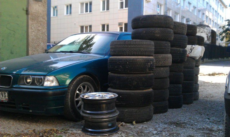

По поводу что лучше иметь , скажу так : Лучше иметь 3 разных автомобиля , гоночный , внедорожный , и семейный ))) Это ответ на то что лучше иметь несколько комплектов колес)) Ну это в идеале конечно)) Поверь это будет безопаснее просто переобувачки))) а вообще самое безопасное ето когда тачка в гараже, а ты дома за телеком в теплых тапочках)))
По поводу драйва) Мне есть на чем и где гонять . И есть 7 комплектов дисков под разные нужды и т д. Резина для меня расходный материал , сейчас она есть , захочу через 15 минут ее не будет.
Еще раз повторюсь , больше повторять не буду. Резину эту я выбирал конкретно для моего универсального солдата (е30) , а так же возможность не отказывать себе в направлении и типе дорожного покрытия. Сел и поехал . Хоть куда. Всегда.
Считай что это был ликбез, т.к с резиной для себя я давно уже определился  )))
Всем удачи на дорогах !
