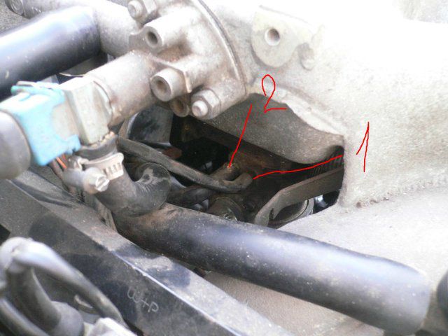

« Ответ #50 : 25 Июля 2012, 17:35:22 »
ну вот- над форсой шланг на траблу на опережение-слева снизу от нее на Рдт- и там где у тебя №1 тоже на вакуум тока через датчик.Может у меня неправильно что подключено?

« Ответ #51 : 25 Июля 2012, 21:00:07 »
думаю у нас разные версии л-джета. от того и разница в шлангах. короче шланг №2 у себя я заглушил.  РДТ проверил, все нормально. Причина заливания бензином - старый шланг пропускал через себя. машину завел. прокатиться не получилось - не выдержал вазовский шланг на бензонасосе, придется искать другой.

« Ответ #52 : 25 Июля 2012, 21:00:30 »
и второго штуцера на вакуумном регуляторе на трамблере, у меня нет.

« Ответ #53 : 26 Июля 2012, 11:16:46 »
я себе дорогие брал-200р за метр, наши в тряпочной оплетке не бери(50р за метр)такое г... !я себе на обратку поставил щас жалеючто сразу хороший не поставил-буду менять ink  Мож скоро в стерлике буду -заеду

« Ответ #54 : 30 Июля 2012, 13:08:00 »
заезжай конечно. эти дорогие у нас еще найти надо. тоже беда с ними. один шланг заменил - другой стал пропускать, теперь от бензонасоса до патрубка подачи шланг пропускает ))

« Ответ #55 : 03 Августа 2012, 10:48:51 »
Подсоединил как написал    azateikin , прогревочные  обороты стали больше  на холостых двигатель стал не ровно работать, на на низких оборотах  дергается так что подсоединил как было (как у borizzz), на м10 вакуум должен стоять с одним подключением шланги  с двумя это вроди с м20 или я ошибаюсь

« Ответ #56 : 03 Августа 2012, 17:37:57 »
двигатель я взял такой,и какой трабл там стоял такой и есть  -А м20 он вообще-то 6-ти цилиндровый >:D

« Ответ #57 : 06 Августа 2012, 10:06:46 »
санек верно говорит. вакуумники на трамблерах с двумя штуцерами шли на м20

« Ответ #58 : 06 Августа 2012, 16:13:33 »
Подскажите плиз, сапун на джетах с фото куда подключается?

« Ответ #59 : 06 Августа 2012, 20:24:15 »
ну как трабл от м20 !!!вот с м10 1981-го года  http://i062.radikal.ru/1207/f4/05a97394ac77.jpg  тока с Е-21    Да и  кстати второй раз уже отписываю -М20 6-ти ЦИЛИНДРОВЫЙ МОТОР!!!!

« Ответ #63 : 20 Августа 2012, 18:55:59 »
шланг номер2 похоже у всех заглушен

« Ответ #67 : 26 Июля 2013, 21:15:21 »
у меня вообще даже штуцера нет №2

« Ответ #68 : 27 Июля 2013, 00:03:10 »
хм
у меня там колпачек-заглушка был

« Ответ #69 : 27 Июля 2013, 09:47:04 »
хм
Да л-джетов 4 вида и соответсвенно разные штуцера-не партесь!Едет и ладно

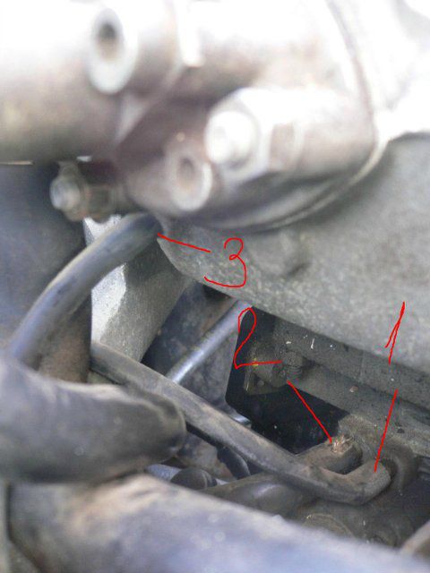

« Ответ #70 : 30 Июня 2014, 14:22:37 »
Здраствуйте! Подскажыте куда подключить вакумний шланг от розпределителя зажигания??? и вакумний шланг от данчика давления топлева??? Зарание благодарен!!!

« Ответ #71 : 12 Февраля 2018, 19:20:41 »
ребят помогите пожалуйста протянуть заново, правильно трассу вакуумной системы.
я начертил красными буквами все выходы
напишите пожалуйста в коментарии как ее протенуть
