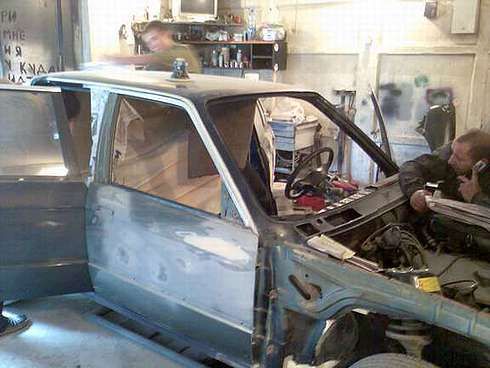

« Ответ #28 : 07 Мая 2008, 20:13:04 »
Всё, кузовные работы окончены, машинка уехала на малярку )))) сейчас стоит на СТАПЕЛЕ-равняют лонжерон и вправляют стакан..... Цвет машины будет темно-темно синий металлик-лак с какимита тремя компонентами, вообщем трех цветов, под разными углами разный цвет, названия потом скажу, не уточнял  =)  фотки будут постепенно появлятся как финансы будут проявлятся ))))

« Ответ #32 : 08 Мая 2008, 00:20:17 »
ого! а чего на стапель?
Был удар в левое крыло, а так как колесо было выкручено на всю ивановскую в сторону подачи ТАЗИКА-099, оно приняло основной удар на себя и естественно потянуло стакан и лонжерон на 1см помоему  :) больше ударов не было, тьфу-тьфу-тьфу.

Очередной паказ работ   :-[ :-[ :-[
Задняя арка сгнила так, что вода хлестала в богажное отделение ручьём   :'(
В нутри тоже всё не совсем удачно сложилось  8)
В нутри как видите дыры с мячики тенисные  ;D
Вообщем вся шняга обрабатывалась и подгонялось новое по месту   ^-^ ^-^ ^-^
Весь рем комплект klokerchorm не понадобился, гнилья  не оказалось так много как ожидал, думал что будет хуже   :-[ :-[ :-[
Вот как красиво вышло у нас с другом   :-[ :-[ :-[
С нутри всё проварили листами нержавейки  :-[
Потом потратил несколько дней на обработку сварных швов по кузову, мазал долго и нудно  8)  работал BODY-999 и грунтом BODY  ///
Весде BODY   ;D ;D ;D
Площадку шкурил и местами проваривал )))
И опять BODY  :-[ :-[ :-[
И наконец пришло время подготовительных работ, выкатил и на буксире потянул малярам и рихтовщикам  8) 8) 8)
Начались работы по доразбору всех резинок, стекол, крыльев и дверей  8)
Еле собрался с мыслями по полной подготовке и  перекраске авто, цвет машинки будет " млечный путь " вообщем черно-сине-блястящая с добовлением кварца ( х.з не очень шарю в этом деле )
Ну вот какая есть сейчас   :-[ :-[ :-[
Новые фотки буду выкладывать по мере поступления новой инфы  8) 8) 8) 8)
работ ещё не початый край )))))))

После рихтовки и шпаклёвки, началась проявка, чательно убераются неровности и волны нажитые долгим временем в Российских условиях  8) 8) 8)
Всё оперение фирмы  Klokerchorm, встало как родное, зазоров нема  ^-^ ^-^ ^-^
Правый угол, стакан, лонжерон тянут чуток  :-\  был небольшой удар в колесо  :-\
Под тёмный цвет, нужно качественно выровнять кузов, инече будет куйня  >:D
