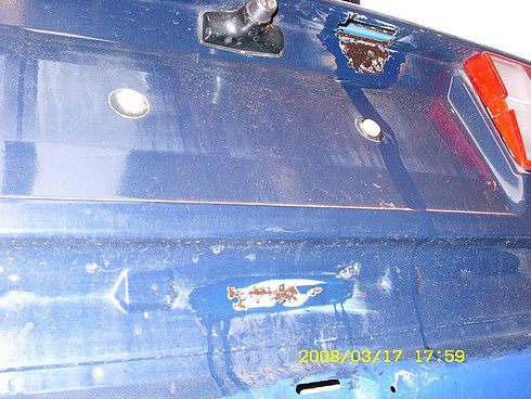

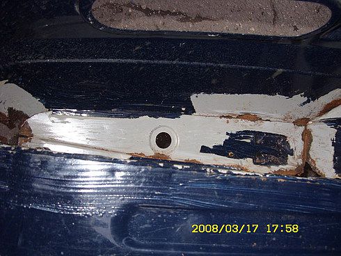

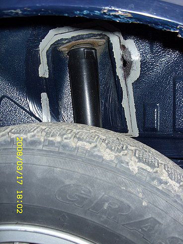

На выходных решил зачистить все места с корозией )))
Работал стамеской и всякими хитрыми предметами, ковырял везде где только видел ржу..... потом зачищал металической щеткой, шкуркой и в конце обрабатывал цинкарем в 3-4 подхода...!!!!
Вообщем расковыривал проктически все заводские сварные швы и все очаги корозии в них, обрабатывал цинкарем всё, втирал очень усердно зубной щеткой до появления белого метала....
Стакан как видите пришлось ободрать, зачистить и обработать цинкарем )))
Внутри тоже самое )))
Вообщем жопу подготовил к сварке, осталось только закупить материалы для обработки швов и всего того что расковырял )))

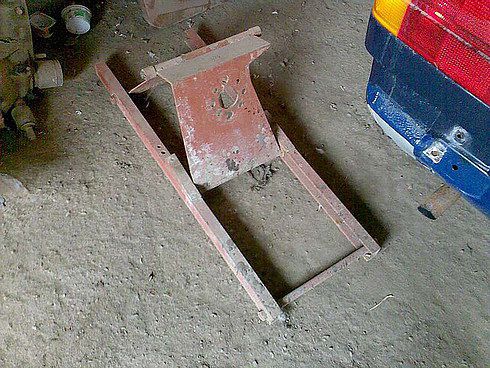

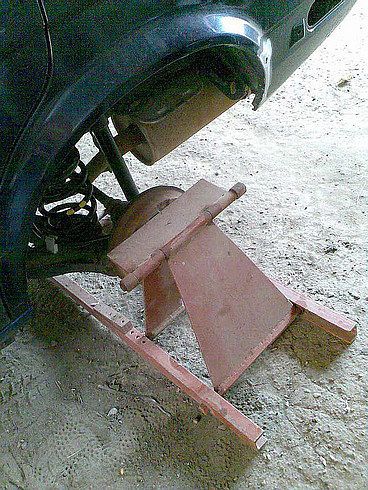

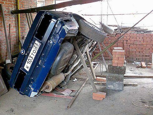

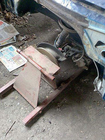

На очередных выходных, занялся переварачиванием машинки, для более удобных работ нашлись лапки опрокидыши,   другого названия не знаю )))  знаю что преднозначенны для всех ТАЗОВ... ))))
Вот лапка...
При попытки надеть лапу, возникла проблема, болты закручивались горизантально, вертикально нехватало места ( универсальные ТАЗИКОВСКИЕ  оказались, на bmw не расчитывали ) но мы не сдались, закрутили как есть на свой страз и риск !!!!
При попытке надеть на переднее колесо лапу, столкнулись с такой проблемой как супорт )))  но после глотка хольстена, долго не думая, сняли его и закрепили на раму чтоб не мешался, а также были проблемы с дырками болтов, пришлось рассверливать лузы... =)
Готово....
Цеплялись долго и нудно, потратили весь день на перекидывание и дорабатывание конструкции =)
Гдето на середине подьема, труба выскочила и машина с высоты 20 см упала на блоки ((((  я был в шоке..!!!
Чтоб труба не выскакивала больше, решили наварить к лапам трубы и шарнир позволяющий держать трубу и не дать ей выскочить ))))  короче работ по переделки и усиливанию только одной конструкции потратили 2 дня ))))
впринцепи готово, теперь можно приступать к зачистки и к варке дна...!!!!

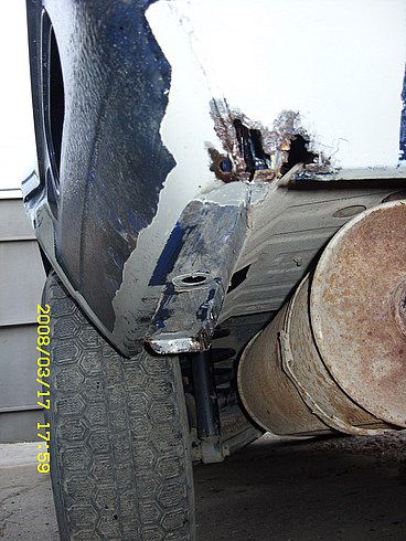

Сейсас занимаюсь плотно правой стороной машинки   :-[
Делаю всё..,, швы, ржу, всё что заметно, удаляю нафиГ  )))))
Вот заварил полку АКБ, когда опущю надо будет с нутри тоже проварить   ^-^
Порог заварил, осталось грунтануть, остальное на молярке сделают ))))
Дыры в багажнике просто пипец....
Всё обработал цинкарём и вырезал болгаркой )))
Подобрали латку на 2 дыры......
Всё качественно заварили и обработали цинкарем.....
Вот те материалы которыми пользуюсь, но это не всё...
А также были проведены работы с тепло защитой глушителя, крепление каторой отгнило  :( пришлось выламывать, зачищать и обрабатывать....
После того как отломали и зачитили, решили приварить болты на латки, чтоб зафексировать потом защиту на новые гаечки и шайбочки  :-[
В конце работ обработал цынкарем, обезжирил и нанес BODY-999 в 2 слоя, потом ещё обработаю BODY-910 чтоб навека....    ink
