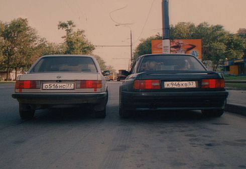

По поводу расширения, во чего нашол в закромах. Слева, моя первая ТРИДЦАТКА, а с права, молодые пригнали из Орла, красаву.
А знаете почему фоток с морды нет? Потому-что разбита.
Спрашиваю-"чо случилось?" Ответ- "Мы поворачивали, а она не поворачивает". Вот Вам и управляемость.
Фотка плоховата, переснимал с фотографии.

А на фотке именно то, что я и задумал. Мне это только уверенности в возможности изготовления прибавило. Ато, что она не повернула, так это ошибка тех инженеров, которые её (ту конструкцию) придумали.
Вот и будем на их ошибках учиться!
