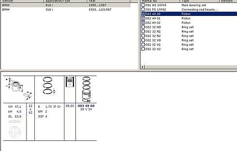

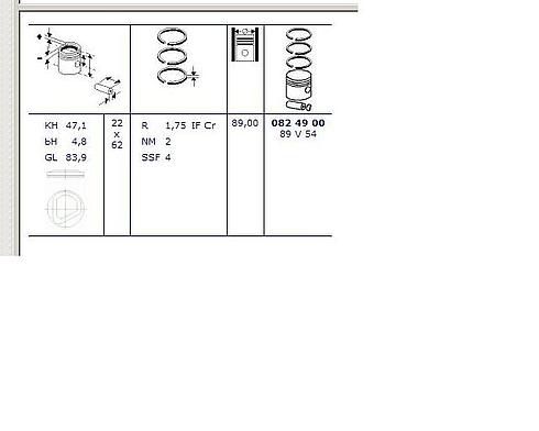

URL=http://photofile.ru/users/denata/2929391/97267071/][/URL]
« Последнее редактирование: 18 Апреля 2008, 18:56:58 от denata
320i L-jet sedan 83г.
Rex
« Ответ #14 : 18 Апреля 2008, 18:56:23 »
Номинал... получается по картинке... 89.00мм спасиб те огромное....
  • Сообщений: 7415
  • Репутация +20216/-54
  • Локация: Kraslava - Latvija
« Ответ #15 : 19 Апреля 2008, 02:33:38 »
Номинал поршня - 88,97, а 89,00 - диаметр цилиндра! На картинке так и нарисовано (диаметр цилиндра).
