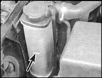

« Ответ #15 : 23 Апреля 2008, 09:27:39 »
На части автомобилей расширительный бачок смонтирован на радиаторе. Уровень жидкости (стрелка) должен находиться на холодном двигателе вблизи отметки Low (Нижний), на прогретом – чуть ниже отметки Full (Полный).
