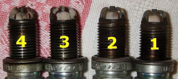

Выкрутил на днях свечи(NGK) проверить и вот что: свечи 1-го и 2-го цилиндров в ОДИНАКОВО хорошем состоянии, изолятор светлый электроды без отложений и следов износа. Свечи 3-го и 4-го цилиндров в ОДИНАКОВО плохом состоянии, а именно все в отложениях из бело-желто-коричневой  :) глазури (свинец , присадки очевидно),да так ,что электроды практически соединились с изолятором. Если бы это был плохой бензин ,то с 1-й и 2-й свечами было бы что-то аналогичное, но они в порядке. Нагрузку мотор принимает нормально без затыков и провалов ,хотя это наверное пока, на х.х. постоянно троит и на горячую и на холодную, компрессия по цил. ровная.Может что-то в механике, хотя не хотелось бы.
Сталкивался ли кто-нибудь с похожей проблемой, что это может быть?

Фотки свечей в студию!
Хотя ты их уже наверное почистил и закрутил на место... :(

« Ответ #3 : 01 Мая 2008, 11:30:10 »
по сотоянию на 30.04.2008

« Ответ #6 : 01 Мая 2008, 18:53:52 »
Судя по фоткам - 3-й и 4-й жрут масло. Померь ещераз компрессию, только перед замером выбери предохранитель на бензонасос (№11) и напшикай в цилиндры очистителя для карбов, чтобы смыть масло.

« Ответ #7 : 01 Мая 2008, 20:21:35 »
   Да можно и не пшикать - и так будет видно если компрессия там не ровная - повышеная масляная или пониженая...
   А если не ровная тогда залей масла шприц - что бы было видно - клапана или кольца...

« Ответ #9 : 03 Мая 2008, 00:51:10 »
В принципе не дымит , сейчас при теплой погоде выхлопа не видно. Так при прогреве или влажной погоде есть немного но как мне кажется в пределах нормы. У меня ее еще с покупки на х.х колбасит . Многое уже проверил : датчики ,топливную систему , зажигания,подсосов тоже вроде нет, расход масла 2л. на примерно 10000км. Уже не знаю что может быть ,вот со свечами фигня такая( менял их 18000км назад)

« Ответ #10 : 03 Мая 2008, 13:34:00 »
  Свечи проверить под давкой - хотя им 18 тыс - я бы уже другие кинул а те 2 в запас...
Форсунки на производительность и работу клапанов надобы все равно - а то и самому продуть клинером потом+ обязательно поменяй резинки... - я тоже вроверял подсос - заменил гофру на м50 - меньше но турсило - токо недавно нашел что 1 резинка слегка криво стояла и сосала воздухан нещадна... :(  Клапан ХХ и дросельная надеюсь чистые???
  Компрессию само собой - раз в год нормально...
  Диагностику говориш делал? все пашет токо заправляй?
