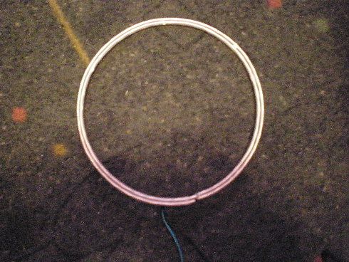

Долго мучился с изготовлением "ангельских глазок" для своей любимой. Не нравились мне те что из оргстекла делаются, всякие варианты перебрал, нет и все.
И вот в сети наткнулся на Электролюминесцентный провод LYTEC (Лайтек).
Представляет собой гибкую пластиковую трубку, ярко светящуюся равномерным светом, небьющуюся (на него можно наступать). LYTEC легок в монтаже, не имеет кратности при делении на несколько кусков, длина куска ограничивается только мощностью блока питания. На один блок можно подключать несколько отрезков провода: как последовательно, так и параллельно. При работе провод не нагревается. Рабочая температура окружающей среды от -45 до +50 °С. Провод LYTEC может работать от сетевых блоков питания (220V) и инверторов (12V) для аккумуляторов. Потребляемая мощность провода LYTEC составляет 0,6 Вт на м.п. Для монтажа можно использовать клей "Космофен СА-12", пластмассовые крепления, различные профили, пластик с фрезерованными канавками. При монтаже используется промышленный фен.
Электролюминесцентный провод LYTEC (Лайтек) выпускается диаметром 1,5мм, 2.5 мм, 3.2 мм, 5 мм, 7.5 мм.
Блоки питания выпускаются на нагрузку от 10 до 100 м.
На этом собственно и остановился.
В Питере была обнаружена только одна фирма занимающаяся поставками данного материала это ООО "Гельветика-СПб" г. Санкт-Петербург, ул. Введенского канала, д. 7, офис 103
(ст.м. "Пушкинская", 2 мин. пешком, Бизнес-центр "Фарватер", 1 этаж).
Тел./факс: (812) 326-79-39, 326-40-37
Там и был заказан провод диаметром 2,5мм, длинной 2 метра по 174,09р. за метр (не хватило если делать в две нитки то надо метра 3,5-4), и блок питания (до 30 метров) 463,60р(на меньшую длину небыло).
Преимущество этого провода в том что он равномерно излучает свет всей поверхностью, гнется под любым углом как обычный медный провод. Легко монтируется.

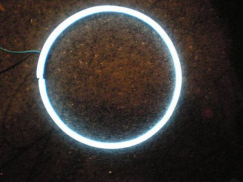

В результате данного эксперимента вышло вот такое чудо:

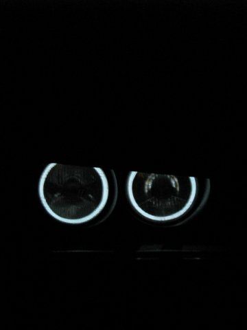

а чо 7.5 не поставил, клевей было бы.
под 7,5 пластиковую фигню в фаре переделывать надо, а 2,5 так влезает, между пластиком и стеклом.

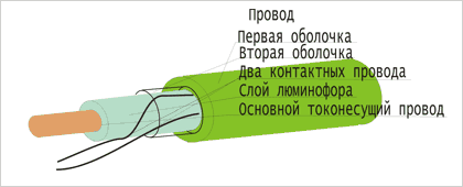

да, и когда провод покупал, на стенде показывали как они светятся, мне показалось что чем провод тоньше тем он ярче. Кстати наверное так оно и есть, насколько я понял диаметр самого светящегося шнура в проводе любой толщины одинаков 1,5мм, просто этот шнур упаковывают в трубки разного диаметра, соответственно чем толще трубка тем тусклее светится провод.

« Ответ #21 : 09 Мая 2008, 01:58:46 »
А максимальная рабочая температура - +50 - не маловата? Фара порядочно нагревается.

« Ответ #22 : 09 Мая 2008, 08:38:35 »
Я еще не зажигал фары в сборе, но предпологаю что провод не расплавится т.к. находится за пластиковой перегородкой и соответственно не нагреется больше чем она, а она не плавиться.

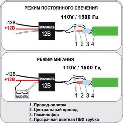

А даже если изоляция провода "поплывет", то ничего страшного в этом нет. Контакта с кузовом у него нет, а в самом проводе изодяция не нужна т.к. 1 и 2 постоянно замкнуты через 3 (см. рисунок) которые не расплавятся т.к. 1,2 медь, а 3 (люминофор) от паяльника не расплавился.

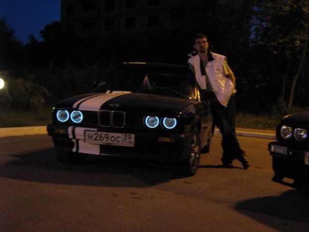

« Ответ #23 : 12 Мая 2008, 12:50:10 »
можешь показать как смотрится на машине если есть такая возможность?
тоже сижу делаю из трубки для штор, запарился делать пропилы а тут такая тема!

« Ответ #24 : 02 Июня 2008, 00:38:35 »
мы не так давно скучали с коллегой на работе.....потом пришла мысль про глазки..залезли в нет...почитали....потом когда собрался делать -увидел по этой статье, что уникального не выйдет =)))
но все равно решил сообразить......потратили немало времени...в 20:00 начали...в 03:00 закончили...
