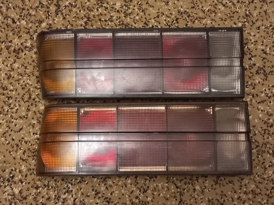

Ну, и заодно, еще поффастаюсь - подъехала вторая партия "ништяков", которых мне оч не хватало для "фулла". Отдельное спасибо друзьям за "наводки" ;)
Задние ЭСП - оч давно их хотел, но никак не попадались. И вот тут вдруг, нашлось сразу несколько вариантов. Купил отдельно механизмы с резанной проводкой. Вся проводка на четыре ЭСП у меня уже есть, я об этом писал прошлый раз. ЭСП "идеологически" правильные для дореста - "троссиковые", как и мои передние.
Потом купил к ним комплект оригинальных кнопок - четыре основные кнопки с подсветкой (две в консоль, и две в задние карты), блокировка задних ЭСП, и общий автоматический предохранитель (будет запасной).
Так же купил зеленое стекло дорест в заднюю правую дверь - теперь, наконец-то, у меня будут все зеленые стекла в круг и все ЭСП.
Следующий ништяк довольно редкий, то же оч долго искал - облицовка крышки багажника. Хотя, продают стекловолосяные реплики, но они такие кривущие и стремные, что я так и не решился такое купить. А тут снова повезло - оригинал в отличном состоянии, еще и совсем рядом.
Теперь вот не знаю как быть с большим ящиком для инструментов...Пробовать его таки притулить на эту облицовку, или забить.... Тем более, что мой обычный ящик полностью укомплектован инструментом, а большой совсем пустой... Будем посмотреть...
И еще один редкий ништяк, который у меня уже был, но не смог пройти мимо. Обтекатель на люк.
У меня он уже был установлен - фирменный "афтемаркет" от ClimAir. И этот точно такой же, думаю, что того же производителя, но с одним отличием - на нем вместо нарисованного лого ClimAir, выштамповано лого BMW. Т.е. это именно оригинальная опция из заводского оснащения. Так будет правильнее.
Прошлый раз я уже упоминал о TRX "крабах" и резине для них. Купил к ним комплект колпачков.
Эмблемы, конечно куплю новые.  Один колпачок гнутый - ищу еще один ровный.
Еще один маленький "ништяк" - новый экран для магнитолы "Бизнес РДС". Теперь у нее будет отличный и звук и вид.
Вроде все... Жду, пока приедет очередная партия новых пакетиков, и буду продолжать собирать. Скоро будут записи и по самой сборке.
