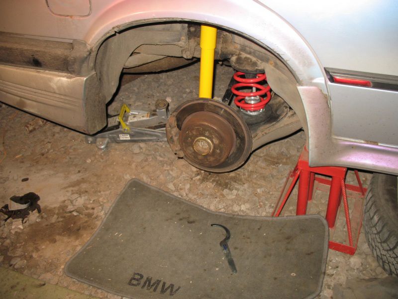

Эпопея с отбойниками завершилась  :) - поставил от Опеля, подошли идеально  ^-^
Вобщем теперь у меня вся новая ходовка на винтах  8)
Малость пофффастаюсь  :-[

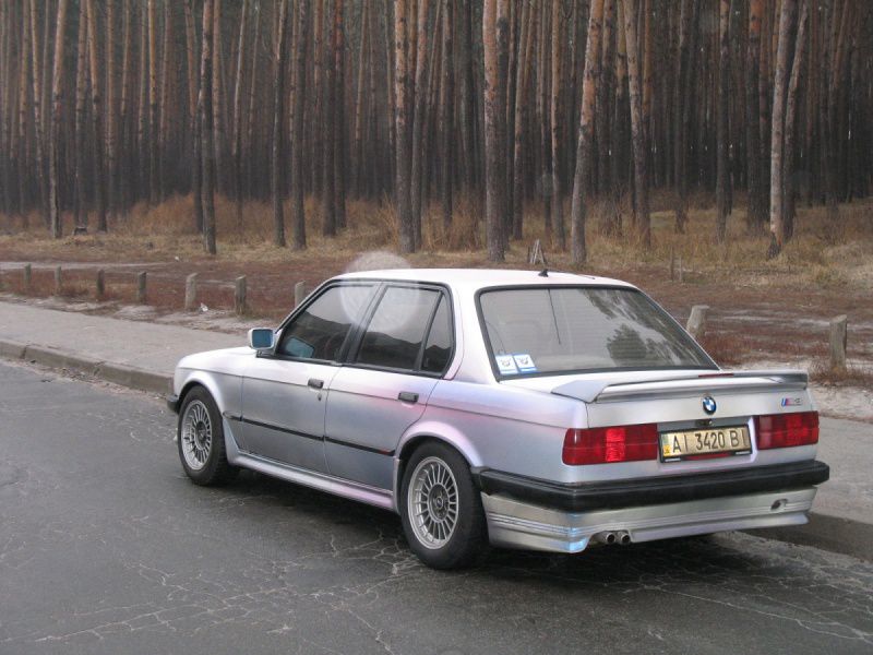

« Ответ #405 : 26 Декабря 2011, 02:06:03 »

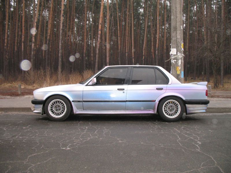

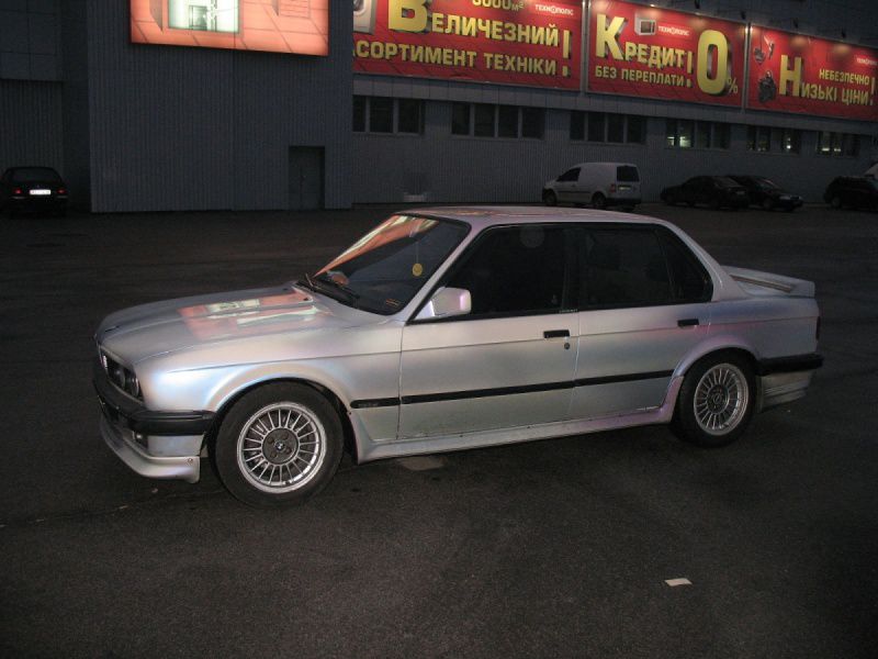

Ну вот и фотки:
« Ответ #406 : 26 Декабря 2011, 02:19:35 »
Тракторную резину снять и ещё вниз :)

« Ответ #407 : 26 Декабря 2011, 06:23:17 »
сосновый лес красивый  :) , по-моему резя нормальная , хотя у самого стоит 185 70  :D , но у меня и приоритеты другие

« Ответ #408 : 26 Декабря 2011, 10:06:04 »
смотрится просто отлично. В каком положении винты на фотках?

« Ответ #411 : 26 Декабря 2011, 13:34:38 »
Ну резина не такая уж и тракторная 195/60 зимняя. Но опускать ниже не буду, скорее наоборот - подыму малость хотя бы на зиму...
Спасибо.
Перед примерно в среднем положении - можно  еще поднять или опустить примерно на +/- 20мм
Зад в самом нижнем положении - можно поднять примерно на +40. Для экстремалов можно зад опустить еще на -13мм. Для этого убрать контргайку и поставить тонкую нижнюю резинку.
Славик, всё хорошо, но выхлоп))
когда придёт его очередь?)
Тада... :-[ глушак из нержавейки и не помирает.... так что не знаю когда придет его очередь  :) А срезать насадки и варить другие чет впадло...Хотя с такой посадкой я его скоро оторву и тогда уж заодно можно будет и насадки поменять ))))) тьху-тьху-тьху что б не сглазить!  ;D
Кстати вчера попытка заехать на стенд сход-развала не увенчалась успехом - как раз выхлопом и уперся, чуть не отбил нафик  :o Вобщем начал ощущать все прелести низкой машины )))) Начинаю ездить медленнее и аккуратнее  :)

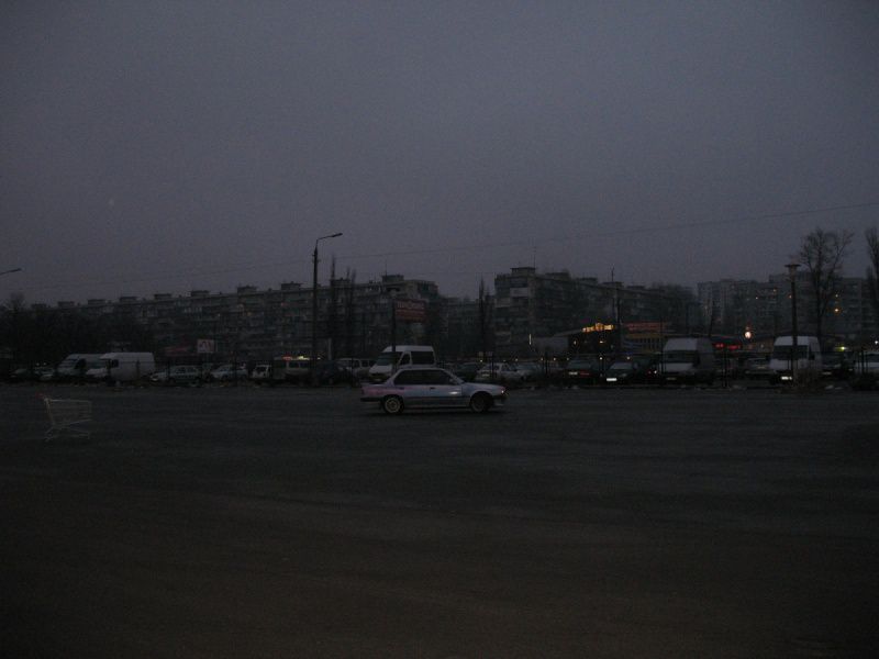

Зато на площадке возле супермаркета покрутился малость - просто супер!  ^-^ Кренов практически нет, машина стала жестче и более "сбитая". На сухом асфальте крены, наверное, будут чуть больше, но думаю, не на много.
Вобщем я пока доволен  ^-^ Посмотрим, как будет дальше... ;)
« Ответ #412 : 26 Декабря 2011, 13:46:28 »
Диски то на 15?
« Ответ #413 : 26 Декабря 2011, 14:04:04 »
ну да, эти зимние 15", летние 16"
« Ответ #414 : 26 Декабря 2011, 14:07:37 »
У меня на 14х крабиках такая же зимняя резина(195/60), а для 15 она всё таки высоковата!

« Ответ #415 : 26 Декабря 2011, 14:34:03 »
Судя по фотографиям, зад ниже морды.
Чуть приподними и гуд))
оч рад за тебя, посмотрим как они окажутся на практике)
« Ответ #416 : 26 Декабря 2011, 14:47:16 »
фикегознает...мерял рулеткой от пола до арок - расстояние спереди и сзади одинаковое +/-5мм, а на фотке кажется, что зад ниже...мож это из-за самих арок...
« Ответ #417 : 26 Декабря 2011, 14:48:33 »
Теперь пути на верх нет, только вниз! :)

« Ответ #418 : 26 Декабря 2011, 14:57:44 »
он не привык ещё ;D
мереть думаю, нужно от порога (спереди и сзади)
крылья не показатель на е30 ;D
