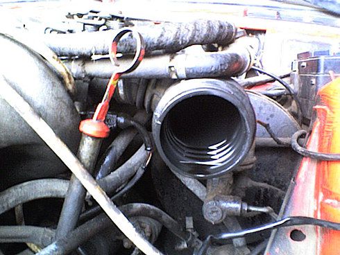

мотор m20b20 что за ерунда, масло по всему впуску??? :o

скорее всего с цилиндров закидывает, при износе колец, у меня такое было, даже через дроссель в гофру попадало.

ЗАЛИВАЕТ ПРИМЕРНО ТАК???
ЕСЛИ НА ПОДОБИИ ТО ТУТ ДВА ВАРИАНТА - либо проблемы с вентиляцией картерных газов, либо хана маслосъемным кольцам..

воздушный стоит нулевик K&N засраный весь, заливает не так как на фотке в гофре не много масла, а дымит она тока вначале пока прогревается
