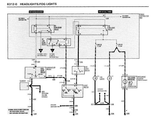

« Ответ #34 : 02 Июня 2008, 16:04:21 »
а можно ли вентилятор подключить используя проводку передних туманок ?
(туманки не стоят и не планирую ставить, разъемы на туманки болтаются без надобности)
поначалу датчик температуры не хочу сразу врезать - поначалу обойдусь кнопкой, потом может и на датчик перейду.
будет ли вентилятор включаться кнопкой туманок из салона (можно ли задействовать проводку, предохранитель и реле туманок, или нужно заменять на другие).
Dim@n
« Ответ #35 : 02 Июня 2008, 16:13:41 »
лучше будет если подключить отдельное реле и предохранитель на аккумулятор, а управление реле взять с противотуманок - считай уже готовая проводка под датчик температуры.

« Ответ #37 : 03 Июня 2008, 11:24:23 »
может ты не совсем правильно меня понял...
штатная проводка противотуманок уже предусматривает:
1. кнопку (взамен термодатчика),
2. проводку до блока предохранителей по 7.5А на каждую сторону (достаточно ли?),
3. проводку до реле противотуманок под капотом на перегородке под лобовым стеклом (реле щас там не стоит никакого - какое реле нужно?),
4. проводку до переднего бампера с разъемами для подключения фонариков (задействовать оба конца, кинув на электровентилятор).
т.е. вроде вся проводка уже готова. потянет ли она эл.вентилятор?
беспокоит лишь то, что противотуманки включаются только при включении ближнего света - это минус. будут какие-либо идеи?
на счет "..отдельно!!!" принимается как первый вариант решения.
вот схема противотуманок

Dim@n
« Ответ #39 : 03 Июня 2008, 12:54:57 »
я тебя прекрасно понял и отвечая на твои вопросы говорю что лучще повесить отдельную реле и предохранитель (проводка может и не выдержать, а предохранитель ампер на 30 надо, смотря какой вентилятор), а если ты пока не готов поставить датчик температуры - взять управление реле от противотуманок (только при включенных габаритах), если тебе лень отдельный провод тащить в салон. а когда соберешься поставить датчик, то просто кинешь на него провода с релюхи.

« Ответ #42 : 04 Июня 2008, 18:53:36 »
я чета раньше думал, что термо датчик замыкает и потом размыкает цепь на реле, что заставляет реле включить и соответственно выключить двигатель вентилятора. ты же говоришь подай на реле вентилятора вместо датчика замыкания 12В с разъема противотуманок. или я что-то не правильно понимаю? ???

Dim@n
« Ответ #44 : 05 Июня 2008, 08:12:19 »
блин, ну я не описываю тебе всю процедуру переделывания проводки, я уж думал ты догадаешься как переподключить реле вентилятора от противотуманок на срабатывание от датчика температуры.... я имел в виду что силовая часть проводки готова - аккумулятор, предохранитель, реле, проводка, вентилятор. а уж реле как хочешь так и подключай.
