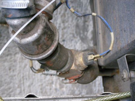

я на м20 2.7 который поставил от бэхи какойто (может от иксовой), короче поставил его перед радиатором ( там места хватает).Датчик включения в радиатор ( у меня медный от газели) питание с коробки предохранителей затянул(включение через релюху) и усе. Если делать со штатным радиатором, то надо делать врезку в патрубок ( тоже не проблема, на волгах помоему так сделано).
BMW_3xx_i
« Ответ #6 : 29 Мая 2008, 16:01:49 »
пусть не на М40, но кто-нить вообще ставил электровентилятор или все с муфтами ездим?
я ставил от е36 кондиционера... датчик от таза 92-87 врезал в нижний патрубок вентилятора, вентилятор работает от датчика через реле...вентилятор ставил наперед... дует отменно и температуру держит исключительно... в принципе всё... если найдёшь вентилятор с рабочим резистором , то подбери 2 датчика допустим 92-87 на малую скорость а 95-92 на большую скорость... ну и 2 реле ессно....

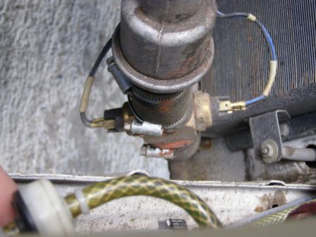

На свою м20 поставил от ваз 2106 в комплекте с креплениями подошло между радиатором и двиг, радиатор штатный датчик врезал в нижний патрубок. Нужно обратить внимание на вкл. датчика и выключение, ставил от 08 слишком высокая температура для токово двиг. поставил от 06 вкл. 92 град. выкл 86 в самый раз мне нравится в пробках быстро охлаждается и зимой прогрев быстрее.

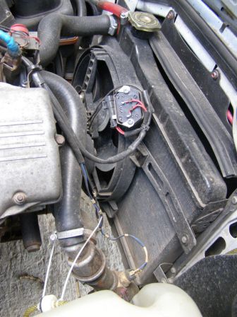

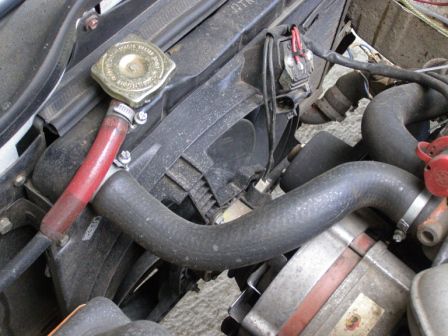

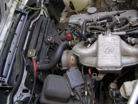

Установил в прошлом году, с данной конструкцией ездил на юг, стоял в пробках проблем не было… вентилятор от «Калины» с балластным сопротивлением (2 скорости вращения) два датчика от классики (правда итальянских) двух диапазонные 88; 92; два реле 12в и два диода (для снижения подгорания контактов датчиков, просто и толково!!!) провода, ну и руки...
P.S. радиатор не родной….
