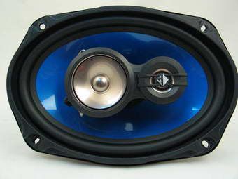

Как полноценная акустическая система Helix Blue 69 лучше не использовать, а вот в качестве басовика он заиграет неплохо. Для доработки АС не потребуется ничего, кроме увесистого молотка…
Среди бюджетных автомобильных сабвуферов попадаются очень неплохие экземпляры, но все они имеют общий практический недостаток – занимают место. Альтернативным вариантом являются «овалы» - низкочастотные динамики с акустическим оформлением открытого типа. На один неплохой вариант мы недавно натолкнулись, разбирая очередную порцию недорогих коаксиальных динамиков.
Helix Blue 69
Цифры в названии обозначают форм-фактор динамика, 6 х 9 дюймов. Драйвер сделан по классической для бюджетного коаксиальника схеме: вуфер озвучивает все частоты, которые только может, остальным занимаются подключенные через конденсатор твиттеры. Высокочастотники работают в одном и том же диапазоне, сигнал между ними никак не делится. Конденсатор на твиттерах скорее предохранитель, чем полноценный разделительный фильтр. В общем, зона совместного звучания динамиков охватывает практически все средние и высокие частоты, что, мягко говоря, нехорошо.
Басовый динамик этого комбайна имеет добротность равную 1. То есть, он будет нормально работать в акустическом оформлении типа фри эйр и хорошо встанет, например, на заднюю полку. Отношение Bl к массе подвижной системы посредственное, обычное для бюджетных низкочастотников. Чувствительность у динамика относительно невысокая, 86,5 дБ на ватте, но для нормального озвучивания салона этого хватит: 40 Вт на канал выдаст любой бюджетный усилитель, в том числе и встроенный, а это уже больше 100 дБ. Резонансная частота – около 50 Гц, пик звукового давления присутствует, впрочем, не особо заметный на слух.

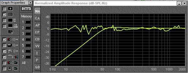

На верхнем графике видим, что под углом (а именно так будет восприниматься звуковая волна, формируемая «овалами» - не подиумы же для них делать?) частотная характеристика и привлекательностью, и формой напоминает титьку нулевого размера с широким и плоским соском (3 кГц) :) . Как известно, пик на этой частоте дает очень неприятный, «крикливый» характер звучания; здесь же вся АЧХ – квинтэссенция этого косяка. Прибавьте к этому огромную зону совместного звучания динамиков с неизбежными искажениями, получится совсем не аппетитный коктейль.
А вот в качестве басового динамика Helix Blue 69 очень даже ничего. Частотная характеристика, конечно, не струна, но вполне приличная. В салоне седана басовик сможет воспроизводить частоты от 20 Гц до 150 Гц с легким завалом (-1 дБ) в районе 100 Гц и подъемом около 50 Гц. Высота подъема и спад к инфранизу, как видно на втором графике (прикидка сделана на седан со стандартным объемом салона), зависят от объема багажника, но не то чтобы очень сильно. Предпочтительнее большой отсек на 400 литров, с такой нагрузкой неравномерность частотной характеристики будет минимальной. При желании воспроизведение самого «жирного» баса можно будет усилить, набив багажник разным барахлом :)

все бы хорошо, но! где графики???))))))))))))))))))
  • Сообщений: 1728
  • Репутация +64/-43
« Ответ #2 : 06 Июня 2008, 12:37:08 »
Ну ссылка же на источник внизу ))

АЧХ  в салоне какая то уж совсем шоколадная, при резонансной частоте 85Гц.  Гон помоему....
  • 323i- Продана
« Ответ #4 : 17 Июня 2008, 20:52:08 »
рез. частота указана 54,09Гц.
что интересно, приведеный диаметр дифузора мида, по бассбоксу - 157,4мм.
при 400/2 литрах на 50гц спад ачх составляет менее 3дб. только вот без демпфирования багажника (интересно, как его делать и потом настраивать?) получается горбик от 60 до 120дб. это в идеале. условия салона могут дотянуть "0" АЧХ до 30гц. только я сомневаюсь что тепловой и механической мощности будет достаточно для ощутимого баса  на частотах 30-60-90гц.
имхо, нефиг ерундой заниматься!))))  сабовая головка в грамотном оформлении лучше!))
