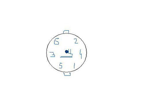

Поменял ВВ провода, но не записал как они подключены были... Знаю, сейчас будете говорить, что на крышке всё написано, но она неродная и там этого нет. Я так понимаю что подключать надо по порядку работы цилиндров на м20, то есть 1-5-3-6-2-4. Это по часовой стрелке или против неё? и с какой пипки начинать? Поиск курил, сайт тоже, не нашел. Посмотрите у себя, пожалуйста, очень надо!

извини за качество но крышка так выглядит

Спасибо огромное, только вот у меня этих "ушей" на крышке нет... Поэтому вопрос: если стоять у левого края капота и смотреть на трамблер, то какие два провода на верхней стороне будут? Как здесь нарисовано 6 и 2, так?

эти уши- крепление крышки к трамблеру......
если стоять с водотильской строны( где расходмер с фильтром) то расположение будет как на рисунке 6 и 2 ближайшие к блоку( т.е. сверху)

Еще раз спасибо за оперативность, разобрался!
