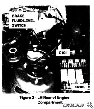

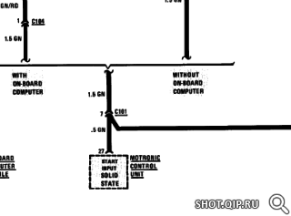

Оба ответа неправильные. С подкапотного разъема С101:
Вот смотри: сверху в разъем С 101 приходит от замка зажигания, а расходится из него двумя проводами - на ЕСМ (на ногу 27) и на катушку (уходит направо)
« Последнее редактирование: 02 Ноября 2015, 14:22:03 от vitko
  • Сообщений: 8135
  • Репутация +597/-76
« Ответ #3 : 02 Ноября 2015, 15:29:19 »
Да но что это за разъем? Соединение моторной и салонной проводок?
  • Сообщений: 6073
  • Репутация +305/-15
  • Локация: МСКунцево
« Ответ #4 : 02 Ноября 2015, 16:10:46 »
ну да.
