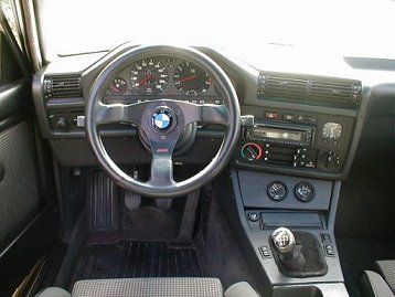

хм... мне казалось ставились на Мки... видимо ошибся... просто не на одной машине на фото видел...
что-то типа этого только более точное по размерам =) на фото выглядит колхозненько

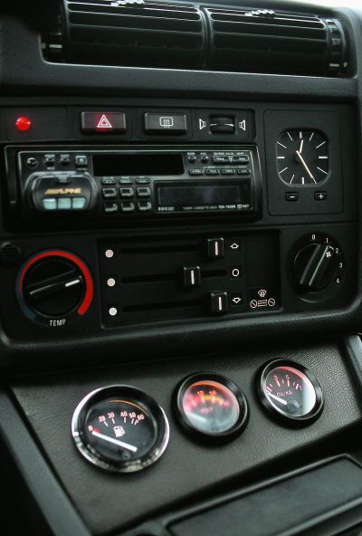

я делал шаблон из картона примерял а потом из пластика
сверху пластина на что то там плотно  прилегает и держится а со со сторны пепельницы в торец вкручивал саморезы и пластинка на них ложится
пластик обтянул материалом срезанным со спинки ненужного сидения ))))

« Ответ #8 : 13 Июня 2008, 15:39:40 »
короче пластина с кож замом одна
сверху она зажимается между бородой и торпедой( это место не видно, из-за выперающей части торпеды с регулировкой печки)
снизу в торец пепельницы  я вкрутил 3 самореза, так что б они сильно не торчали во внутрь и не мешали открытию пепельницы  и на них положил нижнюю часть
старался делать так, что если надоест снять и небыло всяких дырок ненужных )))

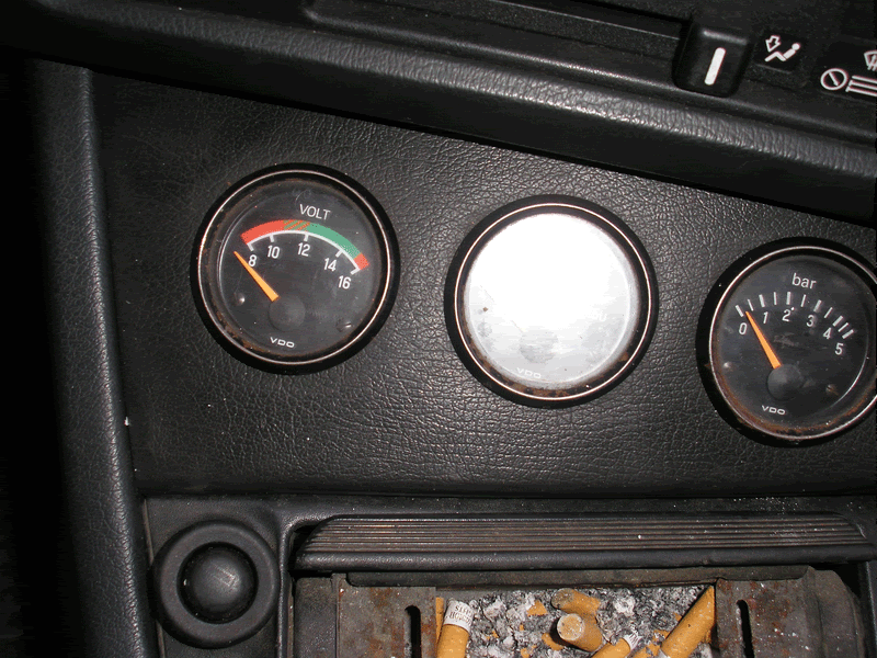

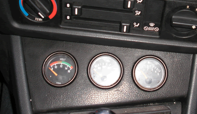

вот фотки как всё стоит на моей машине
mnzk
« Ответ #19 : 14 Июня 2008, 00:52:18 »
 а че прикольно смотрица!что показывают приборы?давление чего?вольтаж чего?сложно подключить?

« Ответ #21 : 14 Июня 2008, 01:21:37 »
давляк вольтаж и темп масла...
