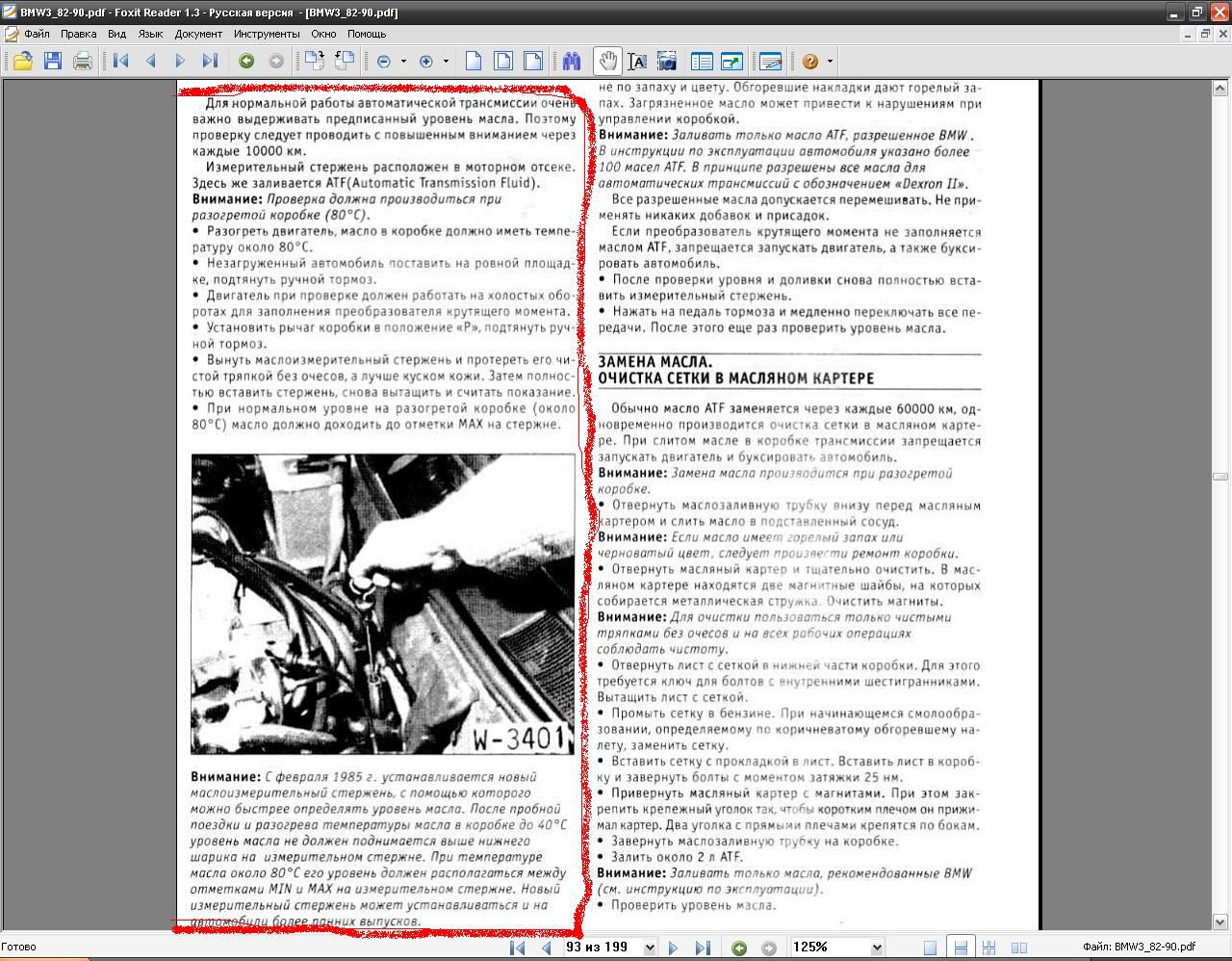

Масла в автомате около 7 л. Проверять уровень только на заведенном двигателе!
KeNT39
« Ответ #197 : 04 Марта 2009, 19:14:51 »
ага.спс
