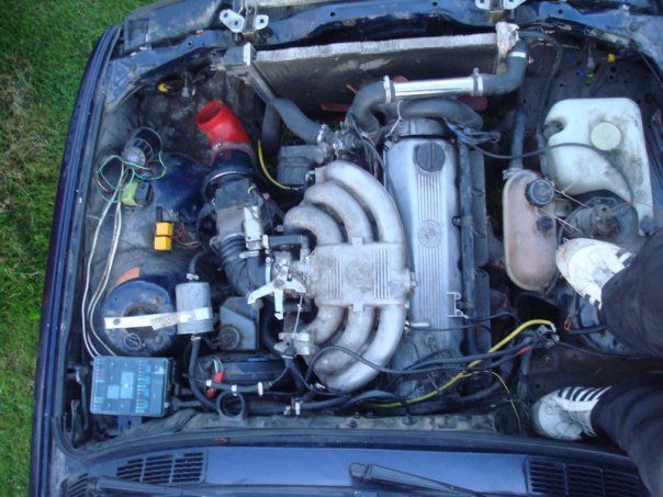

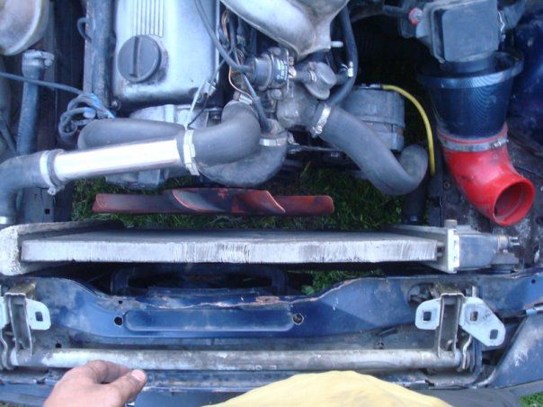

Народ,у кого есть фотки движка (Е30 320i M20B20 86 г.в. 129 л.с.).Интересует расположение патрубков.
EzdoK
« Ответ #385 : 11 Августа 2009, 21:29:51 »
недавно движку снимали м20 .......... вот заипа"ись эти патрубки притыкивать.......жесть
это тебе лучше надо кого то попросить чтоб подъехал...

« Ответ #386 : 12 Августа 2009, 00:36:25 »
Это понятно,но сам не местный,а калин. бываю редко.Так,что хотя бы фотки глянуть.

Magvai
« Ответ #390 : 12 Августа 2009, 11:25:54 »
Вроде вчера разобрались,был о*енный подсос воздуха,я грешил на воздушные патрубки,а оказалось клапан холостого хода ни*рена не работает.Мы в нем тупа воздушную заслонку заглушили на постоянку.Теперь осталось проверить,как она утром на холодную заводиться будет?
