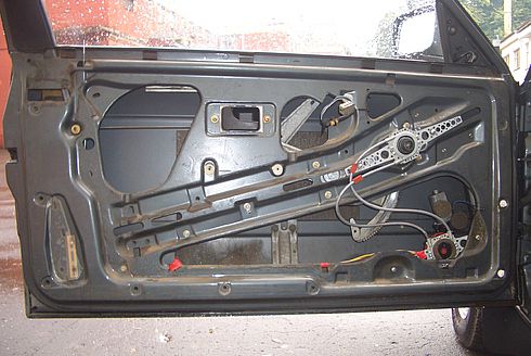

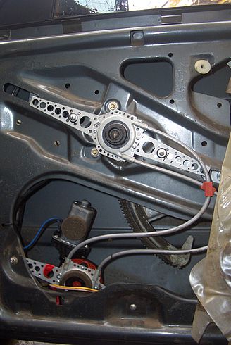

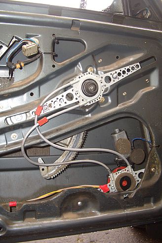

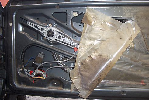

« Ответ #53 : 10 Августа 2008, 23:43:15 »
вот вариант установки на 2-ой переход без выпиливаний и сверлений:
дверь водилы фотка №1
дверь водилы фотка №1 (поближе)
дверь пассажира фотка №1
дверь пассажира фотка №1 (поближе)

осилил, правда месяц назад....
запамятовал!!!
  ;D :)  :-[
BMW E30
316i M10 04/1988
  • Сообщений: 2487
  • Репутация +62/-26
« Ответ #58 : 11 Августа 2008, 15:44:03 »
тросы очень сильно изогнуты, когда они прямо закрывает быстрее. И на долговечности это тоже скажется. Можно поставить так что тросы будут прямо и ни чего резать не надо! Блин жаль фоток нету, как полезу в дверь обязательно сфоткаю.

« Ответ #59 : 11 Августа 2008, 15:57:57 »
жаль инструкции не осталось... но там вроде было написано что изгиб не влияет на долговечность, а перехлест - даже приветствуется...

« Ответ #60 : 11 Августа 2008, 16:24:22 »
наоборот, там даже есть картинки как должны тросы идти. так не должны

« Ответ #61 : 11 Августа 2008, 16:49:05 »
чтож попробую нарыть инструкцию в другом месте дабы развеять все сомнения на этот счет...
