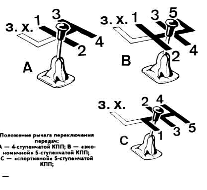

« : 01 Июля 2008, 15:46:41 »
У меня стоит 5МКПП где первая передача включается на себя, а вторая чуть вправо и вверх, третья под ней и т.д. Что это за коробка?

« Ответ #2 : 01 Июля 2008, 16:41:36 »
типо спорт

« Ответ #3 : 01 Июля 2008, 16:43:11 »
Или тупо первая не работает :)

« Ответ #4 : 01 Июля 2008, 17:13:53 »
типо у спорта вторая вроди без "чуть вправо"
Skazka
« Ответ #5 : 01 Июля 2008, 17:16:28 »
все правильно, это спорт

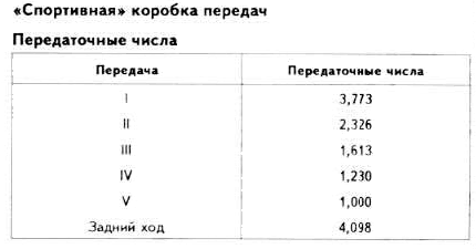

« Ответ #6 : 01 Июля 2008, 17:53:30 »
это спортивная кпп отличается от экономичной (не вдаваясь в детали)
1. передаточными числами
и расположением передач....
есть также внутрение отличия в которые вдываться особо смысла нету....

« Ответ #7 : 01 Июля 2008, 18:50:08 »
Ничего себе , пятая прямая получается. Кстати , эта КПП фирмы Getrag.

« Ответ #9 : 02 Июля 2008, 01:58:22 »
пятая прямая, но зато небось редуктор с ней идет длинный чтобы это компенсировать :)
