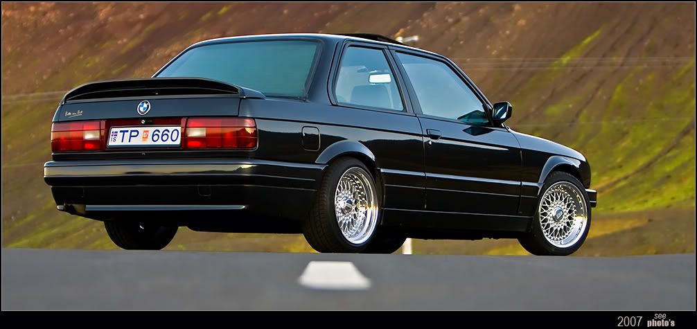

ребят ну подскажите кто мож знает делаю ходовку как на фото вопрос такой пришли мне рычаги пер от е36 М3.2 и не могу понять про  какой изгиб все говорят я только нашёл отличия в дырках внутри рычага там их на две меньше потом в низу шаровой какие то жестяные скобы и положение средней шаровой чуть по другому расположена проктически незаметно но не какова изгиба я неувидел подскажите плиз
