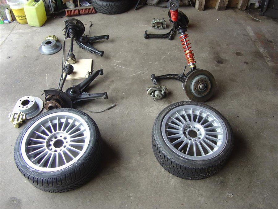

вот тут все пишут, так переделали, эдак.. а нельзя просто с Е36 стойки в сборе с рычагом, ступицей, диском и суппортом переставить на Е30? а сзади с компакта рычаги воткнуть, тоже в сборе?..

плюсы етого мы знаем..) неизвестно, подойдет ли задний рычаг от Е36 в балку Е30 и передняя стойка встанет или нет

Стойки от е36 не подходят. Подходят в том случае если пружины спортивные тонкие H&R например, т.е. стойка в сборе, только опоры верхние от е30. Но стоит это дорого.

ты опору видел на е36? а пружину? как поставить опору от е30 на пружину е36? Я точно не помню, но уже мерили не подходит.

Если бы все так просто подходило, то я бы не занимался фигней, а просто бы заменил детали. Думаю, что для того, чтобы самому понять что НЕ ТАК, нужно просто поехать на разборку по Е36, прихватив с собой стойки от Е30 и все сразу становится ясно, без лишних коментариев. Поставить можно и стойку Е36, но для того чтобы сохранить нормальное положение колеса относительно арки, следует либо приобрести супердорогие и суперредкие рычаги Е36 М3 3.2, либо переделать заднее крепление рычага таким образом чтобы сместить рычаг на необходимую величину. Таким образом изучив тему, приняв во внимание, что  первый вариант дорогой, а второй стремный (в том числе и разгибание рычагов), я перешел на 5Х120 с помощью простых втулок и переходников суппортов. Кстати, уже наездил более 2000 км и очень доволен. С уверенностью могу сказать, что тема проверена. Хотя каждый оценивает по-своему.
