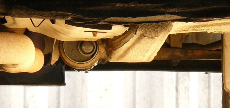

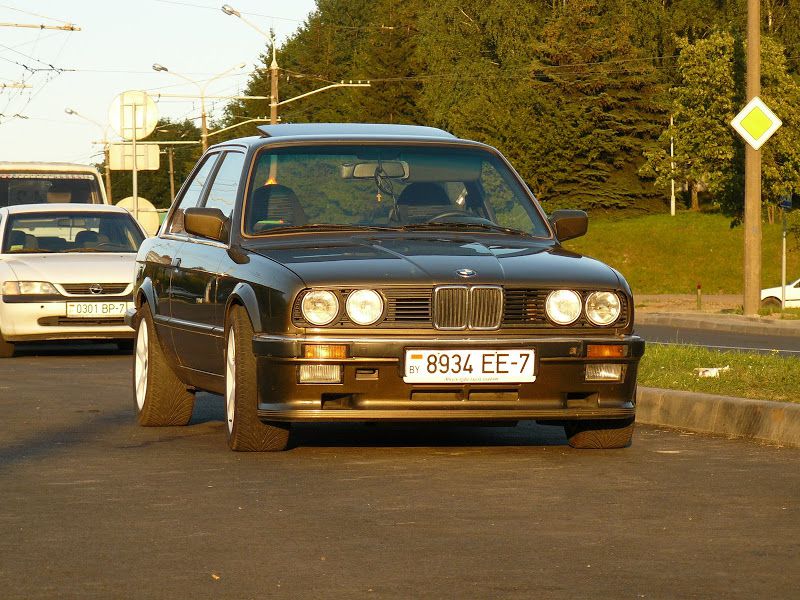

добрался до подвески наконец-то
два дня отпуска пали...
итак перед : пружины красные FKSport fks05 08va, желтый бильштайны с укороченным ходом и толстым штоком
попутно заменены шаровые, опорные подушки и сайлентблоки (цельные, эксцентриковые номер по мили 300 311 2908)
зад: чёрные с зелёными метками пружины номер 1135905 4804 идентификации не поддались (высота 19см гдето), + желтые бильштайны
что вышло:
сайлент:
общий вид:

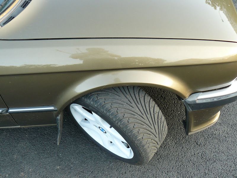

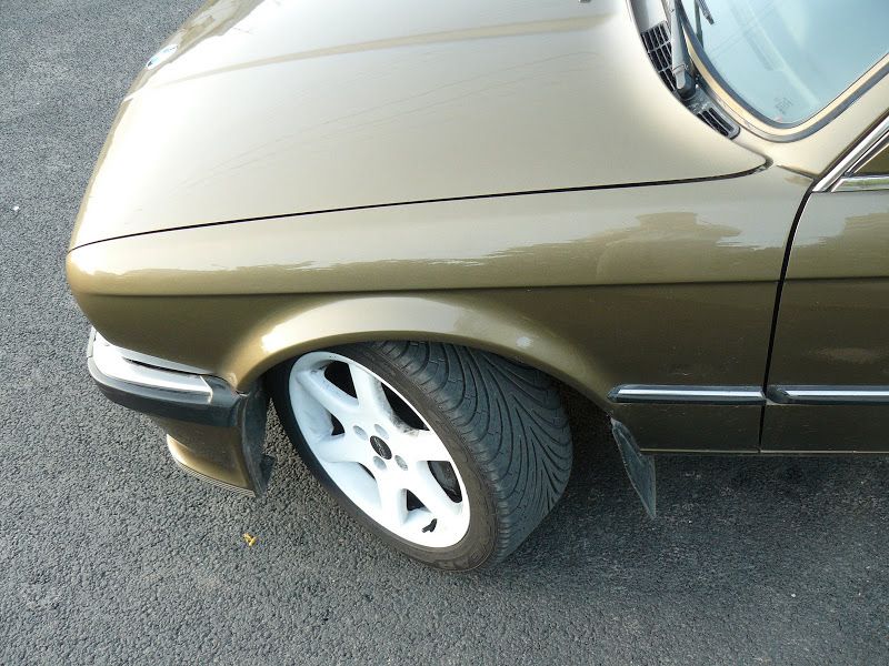

что происходит при вывороте руля:

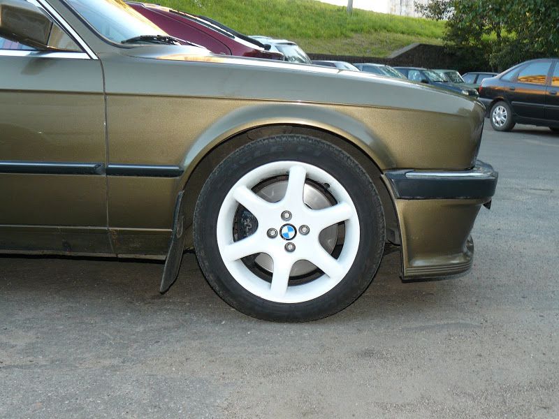

положение колеса в арке:

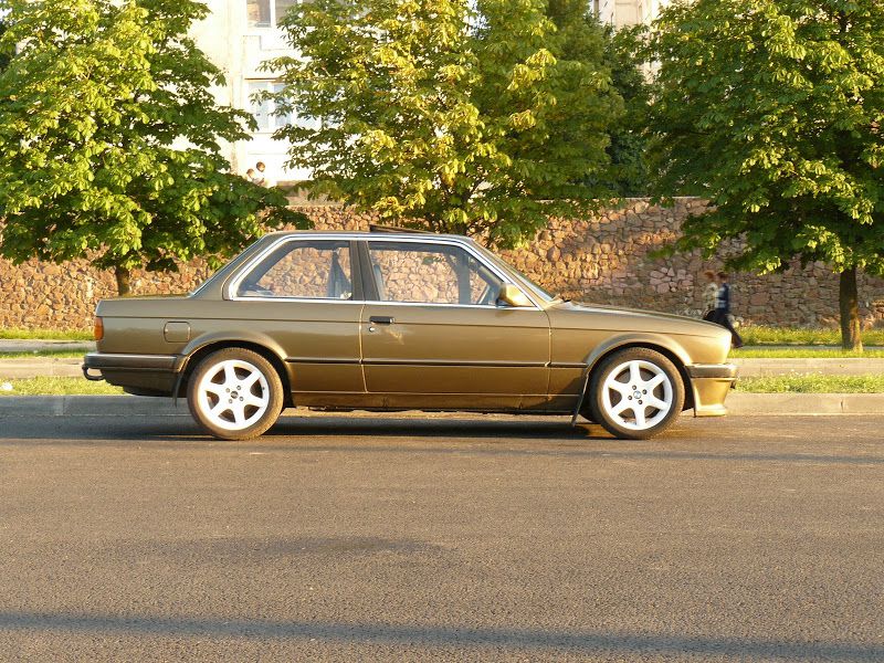

клиернс:
до защиты МО - 11см
переднее ухо домкрата 19см
заднее ухо домкрата 21см
вывод - задние пружины для м-тех с прицепом :)))
впечатления - мшын стал более весело прыгать по ямам, дороги стали волнистыми, из плюсов - улучшилось торможение, мелкие неровности тоже лучше отрабатываться стали, кренов вроде не заметил по сравнению с теми что были, руль легче крутиться и сильнее возвращается в 0.
