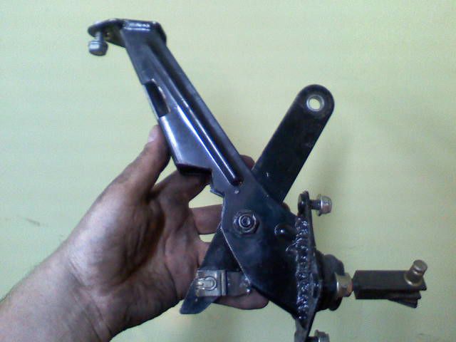

Схема привода тормозов
Эта же схема применена в Е34, Е38. Тебе нужно взять на разборке всю конструкцию целиком, а потом переделать ее и установить на свой Е30. При этом вакуумник ставим без изменений. Первый рычажок, в который давит своим штоком педаль тормоза, и который затем другим концом тянет приводную тягу (см. рисунок) переделываем по месту. Тягу также изгибаем по месту, ввариваем перемычки, чтоб резгрузить нагрузки которые возникают при растягивании.

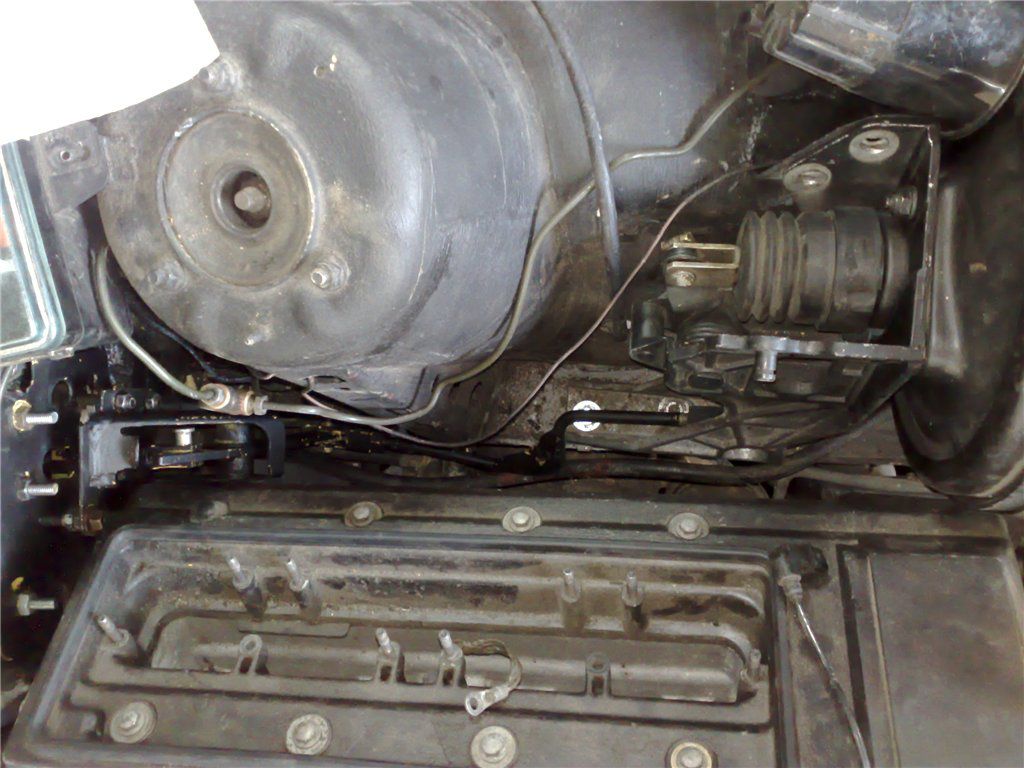

« Ответ #33 : 13 Августа 2008, 01:58:23 »
Сфотографировал уже внедренную в Е30 тормозную систему.
Первый блочок рычагов, который следует переделать по месту, более подробно. На фото ниже вид на системку с моторного отсека, как если бы она стояла вместо штатного вакуума от Е30.

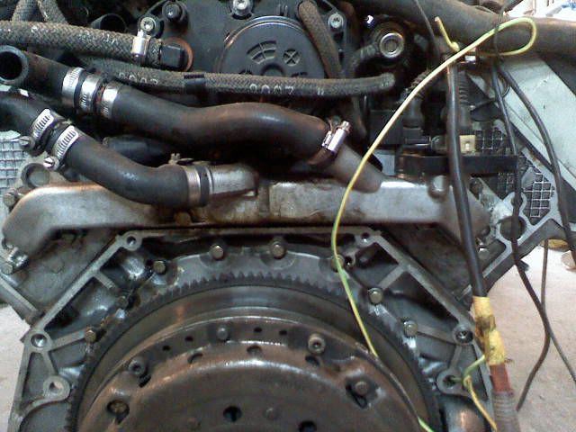

« Ответ #34 : 13 Августа 2008, 02:13:04 »
У меня и у друга задние коллекторы системы охлаждения имеют по два выхода и выглядят следующим образом.
Когда смотриш на рисунок: крайний правый выход соединяешь с основным большим отверстием расширительного бачка и верхней трубкой на печку (три в один). Крайний левый выход соединяешь с нижней трубкой на печку. Если подключить не правильно то печка работать не будет. Если оставишь свой колектор, то подбери два выхода, с аналогичной циркуляцией охлаждающей жидкости (я имею ввиду выходы относительно трубок подачи и обратки охлаждающей жидкости, которые видно на твоем фото), а остальные выходи надежно заглуши. Я думаю должно работать как нада.

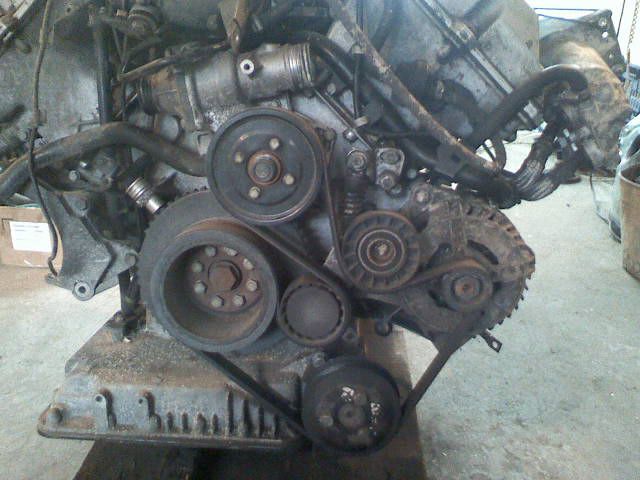

« Ответ #35 : 13 Августа 2008, 10:46:18 »

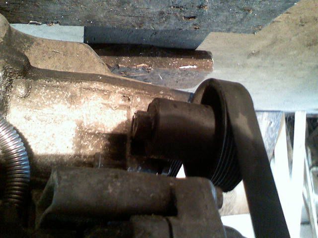

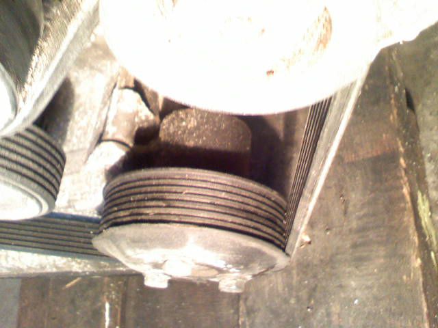

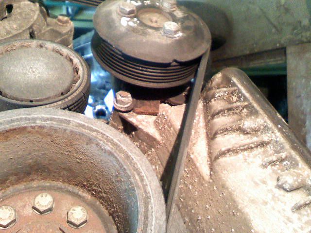

Про ролик. Сфотографировал как смог, лучше не получается. Самое главное при его установке - это разместить его точно так же как стоит тшатный шкив гидроусилителя. Если хоть чуть втыкнеш будут большие проблемы - или ремень будет цеплять за нижнюю часть поддона двигателя или ремень не будет натагиваться. Еще одна особенность - правильно одень ремень, как показано на фото, поскольку его можно одеть и по-другому, однако тогда он будет проскальзывать и не будет работать генератор.
