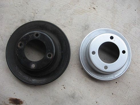

  • Репутация +20216/-54
  • Локация: Kraslava - Latvija
« Ответ #20 : 18 Июля 2008, 21:48:54 »
А зачем колхозить электропомпы от ГАЗелей и прочих иномарок?
Есть очень простое решение:
Черный - от М20В20,В23,В25, серый от М20В27.
И ремень покороче на пару сантиметров...

Allone
« Ответ #24 : 19 Июля 2008, 16:08:39 »
На М10 не покатит.
Посмотрел на Экзисте 11 51 1272946 - 2700 за шкив от Б27 - ценник жесть - дешевле самому сварганить.
Сам наелся перегревами - замена радиатора-термостата-вязкомуфты-крыльчатки-помпы-шлангов-диффузора итого тыщ 10 - зато жара-пробки - индикатор на 11 -12 часов и не с места.
А покупать шкив с другим передаточным числом и новый ремень - ИМХО продление агонии - тем паче что за такое бабло.
