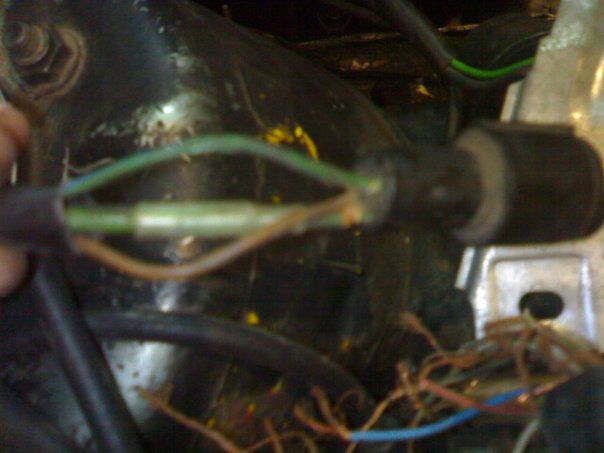

« Ответ #31 : 12 Августа 2008, 18:13:08 »
вот мозги
0 280 000 328
1 706 077.9
А вот фотка проводов лямбды
2 зеленых и коричневый
  • Сообщений: 7415
  • Репутация +20216/-54
  • Локация: Kraslava - Latvija
« Ответ #32 : 12 Августа 2008, 21:36:17 »
Лямбда зонд BOSCH 0 258 006 682 ставился на VOLVO S40 II, S60, V70 (2,0 2,4 2,5) и FORD FOCUS II 2,5 ST.
Про мозги завтра узнаю...

« Ответ #33 : 13 Августа 2008, 00:46:19 »
ну так а на м 10 реально ее поставить?
  • Сообщений: 7415
« Ответ #34 : 13 Августа 2008, 14:14:13 »
Джетроник с мозгами 0 280 000328 работает без лямбды! Так что не парься и выкинь её (или кому-нибудь подари/продай)...
