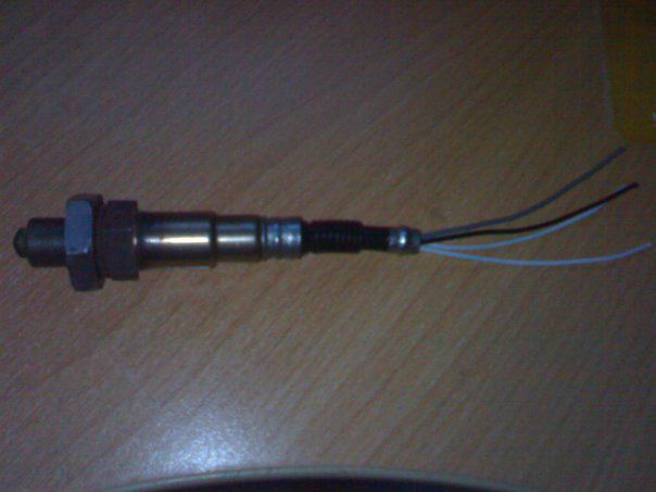

вот такую вот достал можно ли ее как нить подключить М10 джетроник

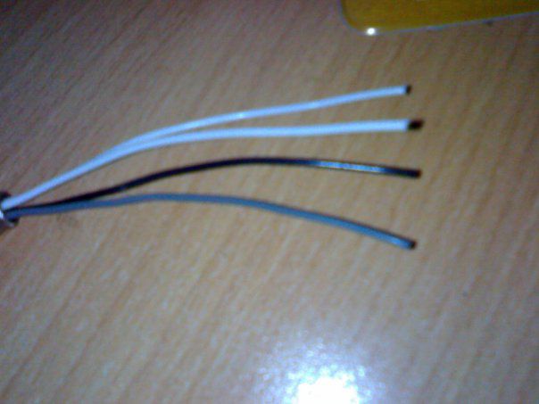

короч я ставлю инжектор вместо карба у этой лямбды 4 провода у родной 3 как подключить

Белые провода - на подогрев, остальные два - один масса, другой на мозги... В лямбде с тремя проводами нет массового провода...
Это от какой машины? Просто цвет может отличаться, обычно серый - масса, а тут синий и чёрный...

« Ответ #10 : 12 Августа 2008, 00:22:24 »
то есть как я понял черный можно просто на кузов, а стальные с штатным разъемом спаять?
