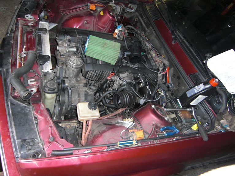

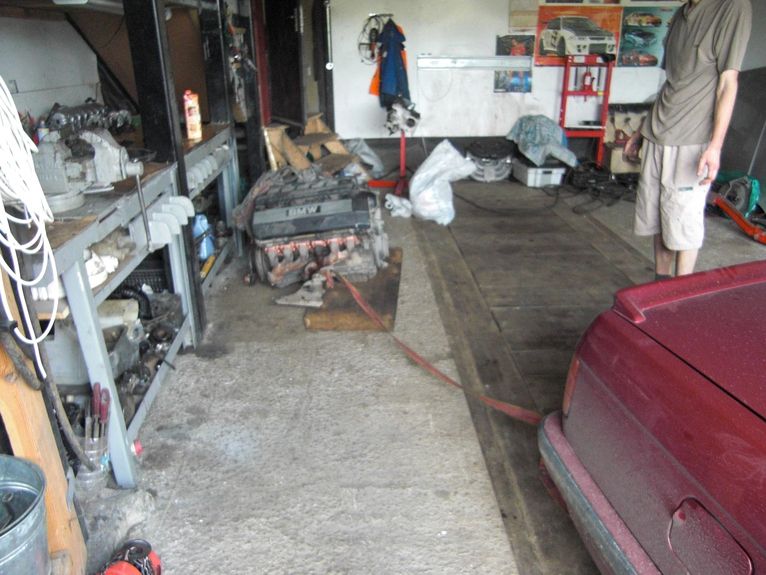

« Ответ #278 : 15 Мая 2009, 01:35:44 »

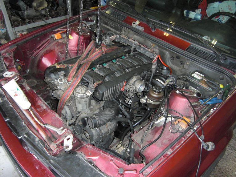

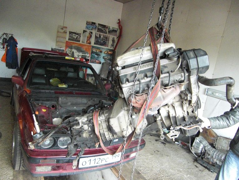

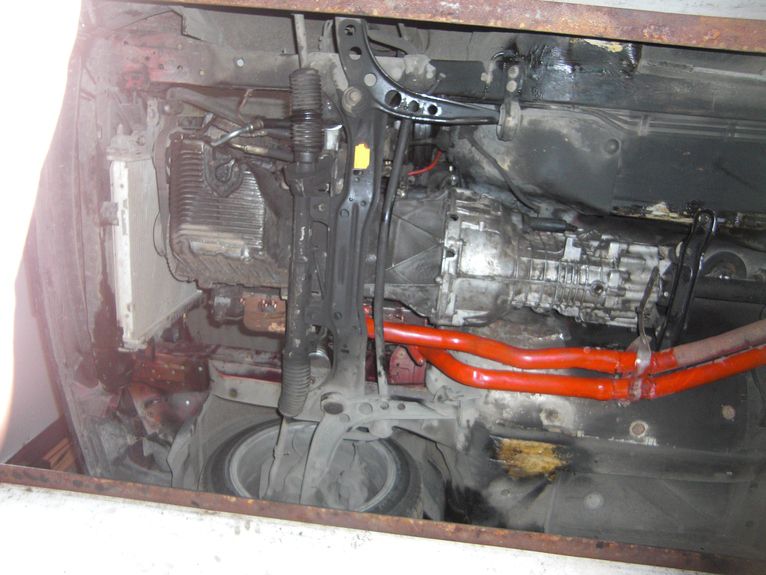

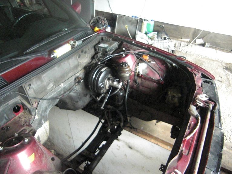

Началось то ,чего так хотел раньше
Не полный фото и слово отчет , будет побольше времени напишу а тока сокращенный вид
Ставим М50В25TU
достаем из заначки)))
достаем "прикольны" м40  ;D
попутно меняем вакуумник и гтц от е32
запихиваем М50 без кпп
пока так, скоро будет полная версия отчета)
осталось с проводкой разобраться..
« Последнее редактирование: 15 Мая 2009, 01:39:07 от Rush_318

« Ответ #280 : 15 Мая 2009, 01:48:38 »
автор, это ты на первой фотке? чеж ты такой худой то? :)

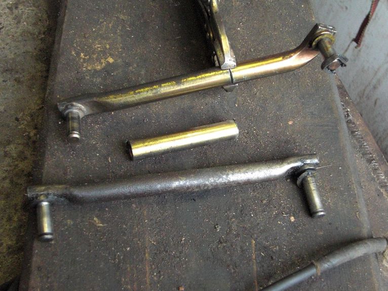

« Ответ #282 : 15 Мая 2009, 11:03:52 »

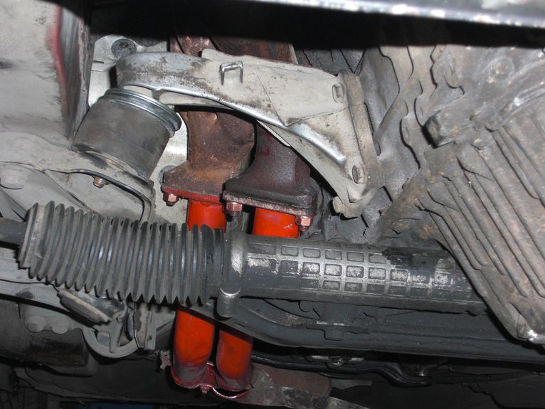

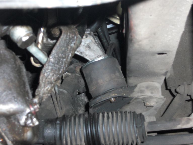

Давайте отчет полный. что за шайбы и зачем у опор. Что за трубка пиленная.
  • Сообщений: 2411
  • Репутация +39/-26
  • Локация: МСК
« Ответ #283 : 15 Мая 2009, 11:07:41 »
трубка это переключать передачи...
  • Сообщений: 39305
« Ответ #284 : 15 Мая 2009, 11:23:35 »
шайбы чтобы выравнить мотор и приподнять над балкой, трубка - это кулиса.
На фото type :) :) :)
