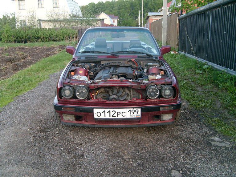

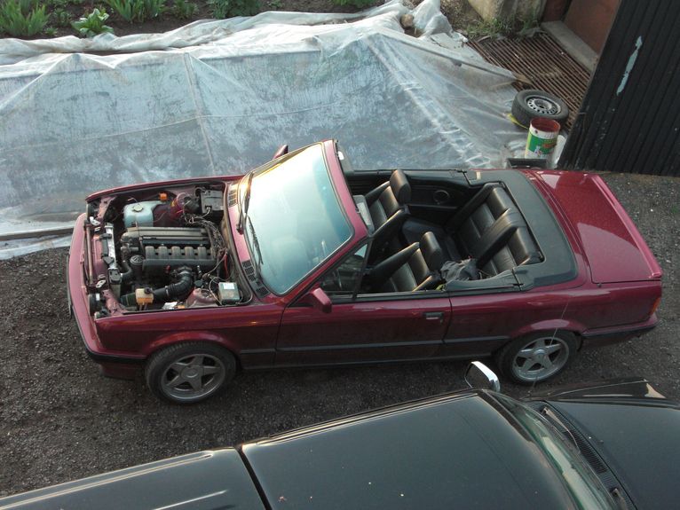

Машинка почти собрана. Давит ровно, в отличие от М40 и М20 практически без подхватов во всём диапазоне (наверно из-за Vanos'a) Такое ощущение что очень короткий редуктор не даёт возможность реализовать весь потенциал мотора. Только рывки при переключении дают знать, что под капотом уже не 115лс. Не говоря уже о замедлении (если тормозить двигателем) - оно просто фантастическое с этим редуктором. Кататься на машине без капота здОрово :) Помимо того что на кабр и так прохожие всегда обращали внимание, сейчас зеваки чуть ли не рты раскрывают. Ну и что говорить о звуке ... эээх, аж мурашки по коже ;) Короче надо подобрать правильный редуктор и дособирать мелочёвку. Женьку и Эдику респект за работу.

распишу что и как :
двигатель М50В25TU с документами ,с навесным,с проводкой, мозгом, расходомером(новым) , нулевик, заменены сальники, ремни, ролики, новое сцепление  = 60.000р (поддон е34 м50, лапы е36 м50,выпуск. коллектора е36 м50)

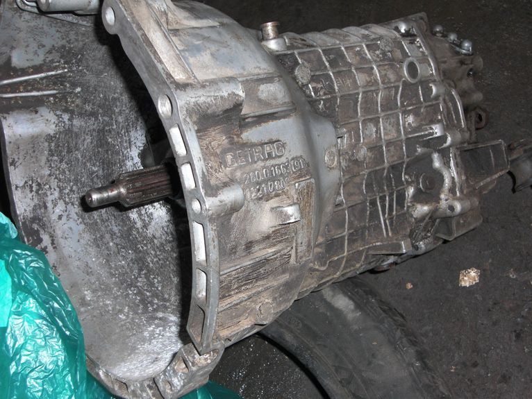

КПП Getrag 260 от е34 525i М50В25  94г = 6500р ( хвостовик маленький )

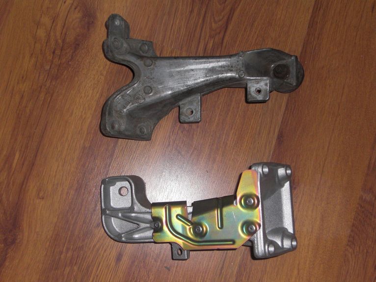

лапы е36 м50 = 1300р

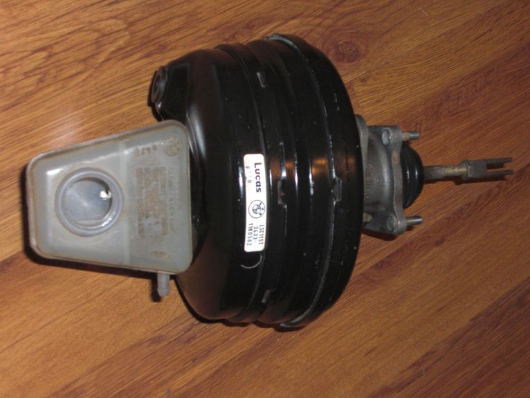

вакуумник и гтц от е32 = бартер ))

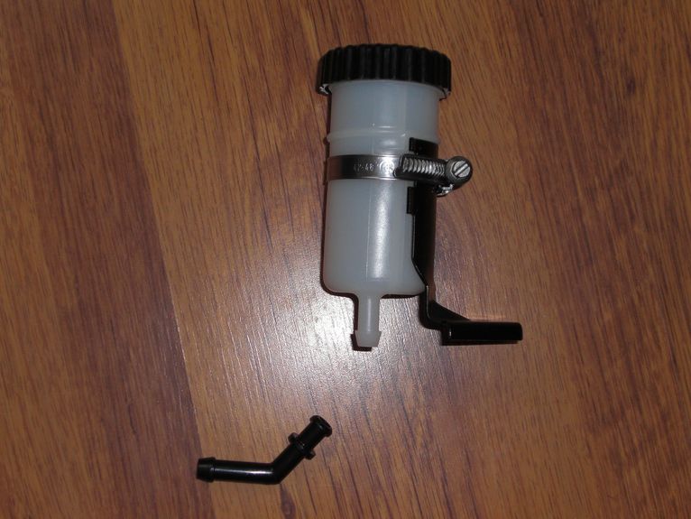

бачек с кронштейном для сцепления = 400р

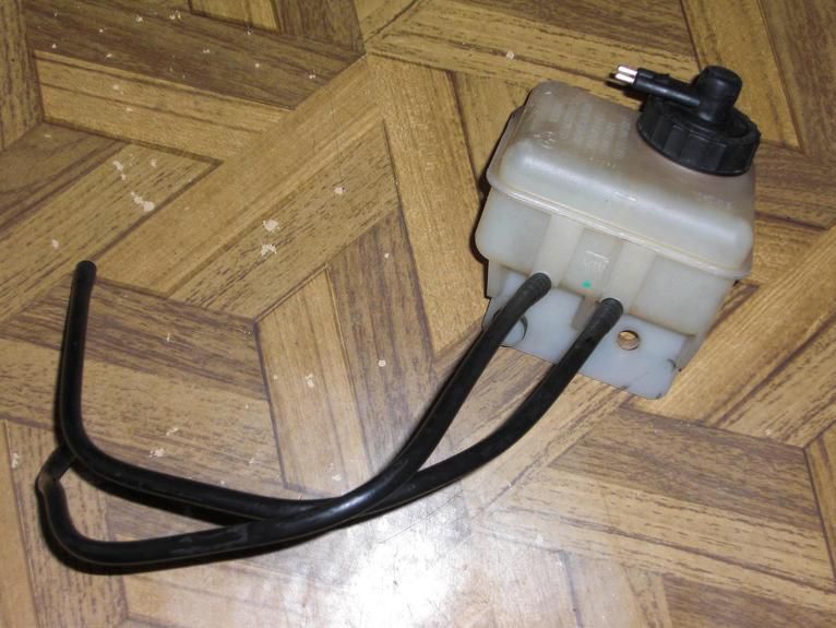

бачек для тормозной жидкости от е34 М60 с переходничками  = 1000р

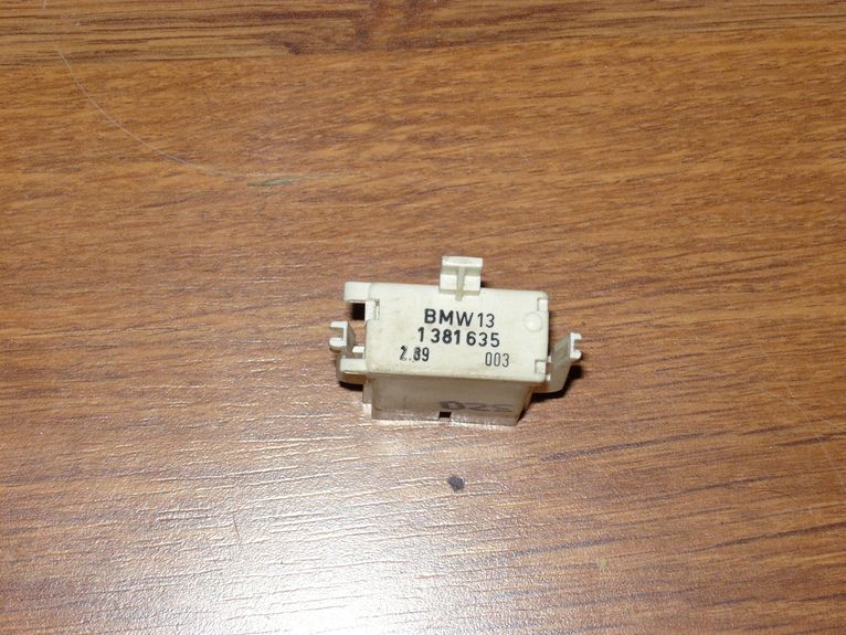

чип в приборку от 325i 87г = подарок

лапы е36 м50
бачек для сцепления

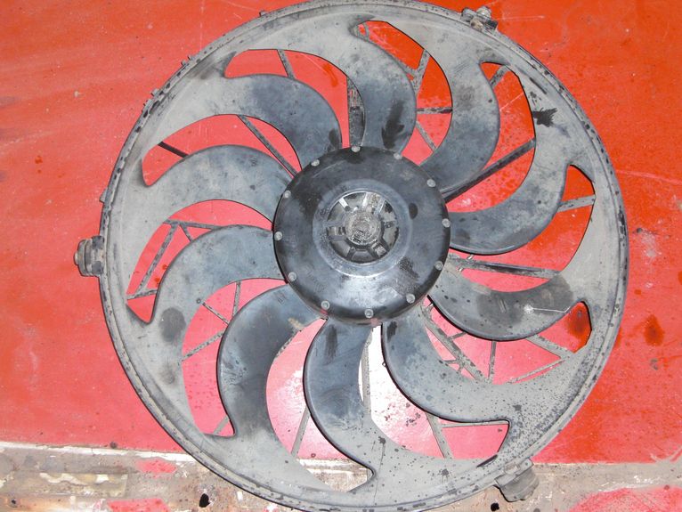

вентилятор от чего я не знаю
КПП
Чип в приборку

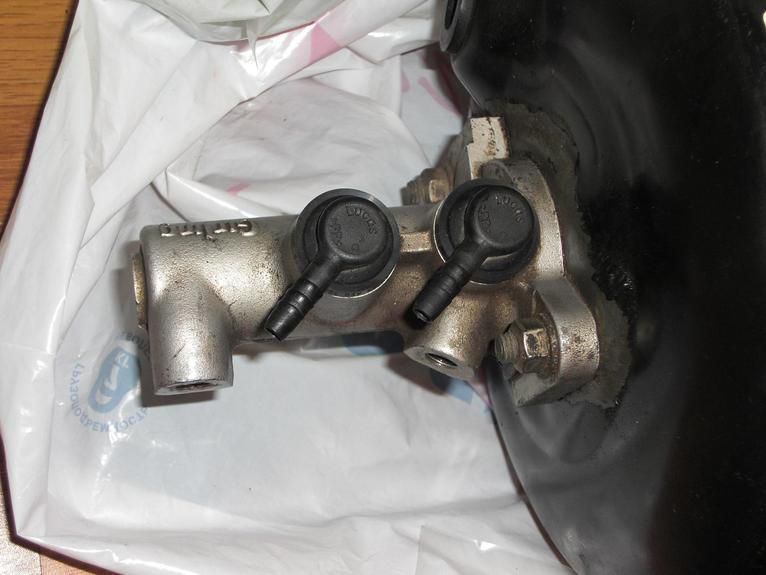

Вакуум и гтц , от е32
бачек е34 М60
важные переходнички на ГТЦ ( отдельно не купить )

вынимаем м40 с кпп , снимаем кардан, весь выпуск ,радиатор .
прикручиваем опоры двигателя к балке , берем шайбы и ставим на м50 на опоры , потом прикручиваем кпп, верхние болты хорошо прикручивать когда м50 висит в мотороном отсеке не на подушках, а сдвинут вперед, к телевизору, заодно удобно поставить шланги на печку и закрутить их хомутами.
после этого ставим обратно на опоры м50 , подрубаем шланги , крикручиваем кардан , выпуск и прочее...
ну а дальше уже все просто )) пару проводов в моторной фишке помеять и можно запускать на пару секунд)
вентилятор ставиться вплотную к радиатору, из за этого очень эффективно охлаждает.

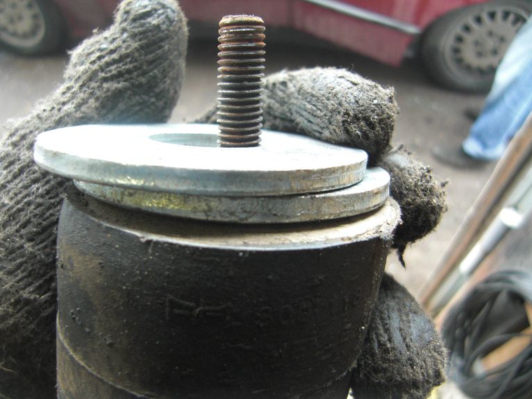

тут опора от м20 , не было второй опоры от м50 е34  >:(  , поэтому много шайб
вентилятор вплотную у радиатора
Мотор встал вплотную к моторному щиту, ладонь не пролезает , у Тарика пролезает .... мне понравилось) будет шанс поставить муфту,ту она щас одевается, но задевает на радиатор лопастью(в пластиковую часть )

а сколько вообще такой вакуумник стоит? мне понравилось как у тя тормоза схватывают, тоже хочу ))
  • Сообщений: 39305
« Ответ #314 : 16 Мая 2009, 22:03:08 »
вакуумник надо с ГТЦ, брать, у меня есть ГТЦ, осталось найти вакуумник.

по мотору скажу что валит ровно, без подхватов как у Тарика, тупо как с низов начал тянуть так и до отсчески.
работает очень ровно, нет признаков убитого мотора.

номер на вакуумнике  34 33 1 160 562
ГТЦ от е32 с абс гирлинг
если не ставится м50, то бачек подходит и от е32 ,как тут на фоте /go.php?l=aHR0cDovL2Jtd3J1c2gudXNlcnMucGhvdG9maWxlLnJ1L3Bob3RvL2Jtd3J1c2gvOTUyMDU1MjUveGxhcmdlLzEwNzIzNzc1MS5qcGc=
