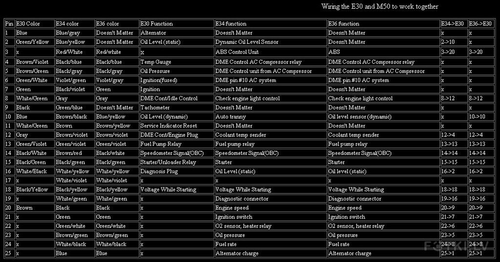

Есть у кого распиновка моторного разъема от м50 ваносного?
та что выложена с этой темы не качается(
уся проблема только с электрикой теперь.

Прошу помочь в нелегком деле, уже немного под устал переделывать
воткнул бензонасос от е34, родной не был предусмотрен, т.к. карбюратор был
теперь такой вопрос как правильно его подключить через реле и к движку м50 ванос
так же у меня с блока предохранителей идет шнур на движок  - форма прямоугольная
как правильно подсоединить по цветам на на круглую фишку от м50го
и реле на стартер стоит вне блока предохранителей - так должно быть или кто то поколхозил до этого?
очень прошу помочь...
BMW_3xx_i
« Ответ #86 : 12 Мая 2011, 21:23:05 »
реле насоса стоит на проводке двига... тоесть у тебя есть просто силовой выход на разъеме двига... а по цветам я бы не рисковал, менялисть они не часто но бывало.... бош всегда отдавл предпочтение пинам и пох на цвет, вот по пинам и подключай... бери ЕТМ от е34 и разбирайся
ravenmak1
« Ответ #87 : 12 Мая 2011, 21:32:15 »
то есть с бензонасоса минус на корпус а плюс на фишку с двигуна м50?(круглый разъем)
и красно белый жирный провод что означает? и что может быть если я не ахти подрублю?
и вот этому можно верить? если двиг с е34 то читать распиновку от е34?
