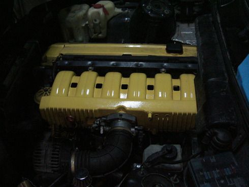

Так, как с финансами сейчас туго,то занимаюсь тем, что не требует денежных вливаний.
Отрихтовал боевую рану

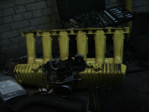

Склеил разбитый фонарь. Заменил впускной колектор с этого
на вот этот от м50ого

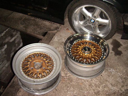

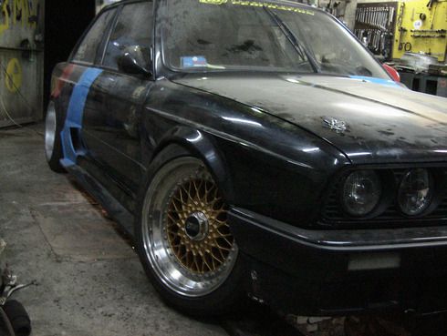

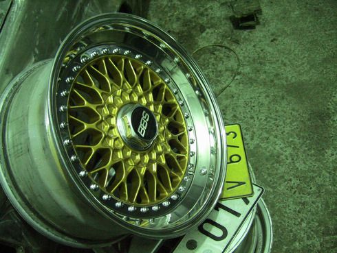

Привожу свои любимые BBSки в надлежащий вид
С блестящей полкой просто ням-ням :o. Так что есть чем заниматся в свободное время. А машинка стоит, зимует, ждет тепла как и я.

ну так это же бубль гум.... 2-й коллектор значительно лучше )))

Чем полку полировал?
  • Сообщений: 186
  • Репутация +11/-2
  • Локация: г.Кривой Рог Украина
« Ответ #106 : 24 Января 2010, 15:57:31 »
Войлок и паста для металла, а потом воском.

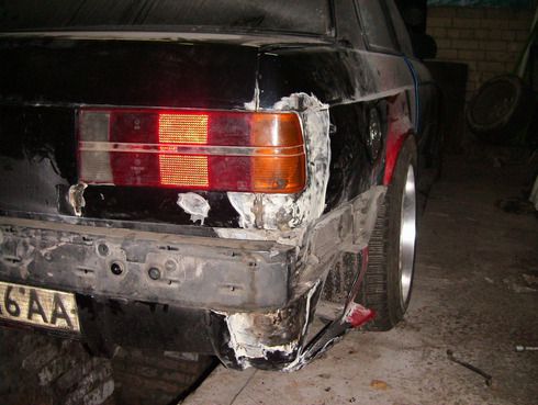

машинка и впрям боевая!особенно понравилась ета фотка
секунда после столкновения

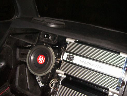

Работа не стоит на месте, продолжаю куралесить)))) ;D

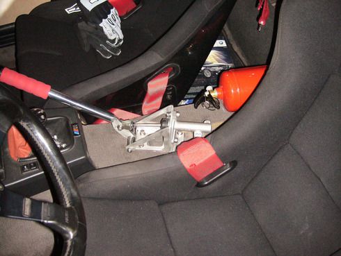

Устанавливаю гидроручник. Уже прикрутил его и снял "колдун", осталось подвести магистраль и прокачать его.
Переделал музыку, сабы 8" перенёс на зад, а между ними поставил усилители. Добавил в заднюю полку овалы. Теперь в переди и место под каркас появилось. Осталось поставить сетки на динамики и обтянуть передние карты( внутреннюю часть тканью).Теперь играет отменно и спину масажерует :)

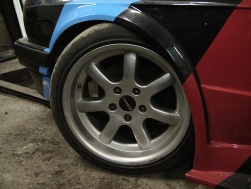

Сделал развал передних колёс
По ощущениям 4-5 градусов(точно узнаю, когда заеду на стенд).Регулируется быстро путем добавления шайб под нижнее крепление стойки.

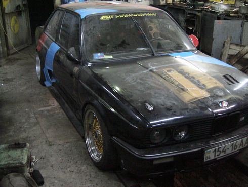

Ну и еще несколько фоток с занижением.
