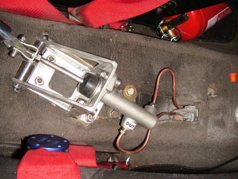

Устанавливаю гидроручник. Уже прикрутил его
а передачи переключать он не мешает? как-то очень уж он "нависает" над рычагом КПП...

  • Локация: Украина, Донецк
« Ответ #128 : 23 Апреля 2010, 11:26:24 »
так он помоему есчО не стоит на месте)
095-359-33-13   063-246-43-52
« Ответ #129 : 23 Апреля 2010, 11:47:31 »
M I S T I K
цитату в моем посте смотри - написано же "Уже прикрутил его" - поэтому и спрашиваю...

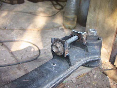

« Ответ #133 : 23 Апреля 2010, 22:11:35 »
Сделал развал передних колёс
Регулируется быстро путем добавления шайб под нижнее крепление стойки.
            ??????????????????????????????????? С этого места пожалуйста подробней про "регулировку развала"

« Ответ #135 : 24 Апреля 2010, 01:21:58 »
Обычно для этого используют опоры на ШСах(при наличии койловеров).У меня немного иначе. Так как у меня передняя подвеска от 36го(она крепится на 3х болтах к цапфе)то путём подлаживания шайб определённой толщины под 2 нижних болта и изменяем положение стойки относительно цапфы.Хочу эти углы проверить на стенде.Такой кардинальный развал буду использовать для дрифта.Это всё мои эксперименты,которые предстоит ещё испытать на трассе)

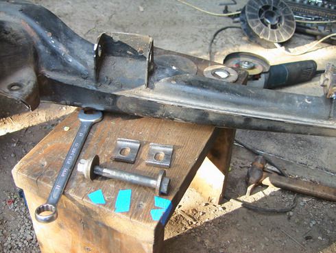

« Ответ #136 : 05 Мая 2010, 01:55:23 »

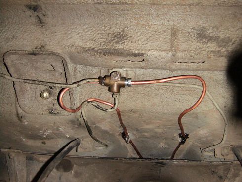

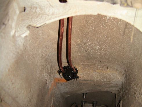

Сегодня закончил с ручником.
Запустил тудою магистрали, кудою ишли троса.
Доделываю заднюю регулируемую балку
Болт от 39ки

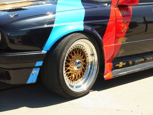

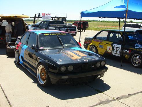

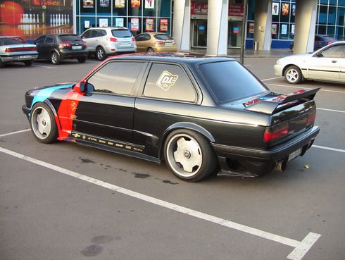

« Ответ #138 : 20 Июня 2010, 14:13:14 »
Свежии фотки с "новыми" дисками RH разноширокими.
И пару фоток с несостоявшегося этапа D1UDF в Виннице
« Последнее редактирование: 10 Февраля 2013, 22:34:44 от Dima3 KR
вот эти не нравятся!  :(

« Ответ #142 : 23 Августа 2010, 00:14:05 »
гидроручник на основные задние колодки пошел?
от родного ручника колодки не задействованы?
Да, а родных колодок ручника нет вовсе.

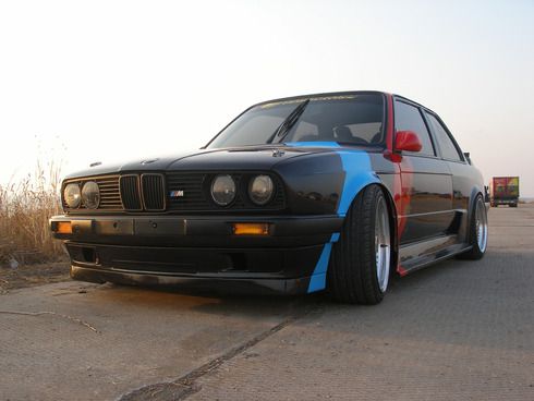

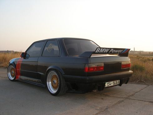

------------ Сообщение склеено: [time]26 Август 2010, 02:14:42[/time] -------------

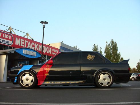

А вот фото с новой мордашкой))
Ну и для компании

« Ответ #146 : 30 Августа 2010, 15:33:54 »
так получается от педали тормоза только передний контур тормозит?
или все 4 тормозят и плюс на зад гидроручник, тогда что б жидкость на передний контур не давила когда гидроручником пользуешься клапан какой поставил?

« Ответ #147 : 02 Сентября 2010, 23:31:34 »
Тормозят все 4 колеса,а ручник и служит отсикающим клапоном, он стоит посередине магистралт на задние колёса.

« Ответ #148 : 03 Сентября 2010, 10:11:08 »
Геморно балку так зделать?? тоже хочу но я не знаю если у нас есть спецы. Самому можно справится?
« Последнее редактирование: 04 Сентября 2010, 22:07:38 от BMW_RACER
  • Сообщений: 186
  • Репутация +11/-2
  • Локация: г.Кривой Рог Украина
« Ответ #149 : 08 Сентября 2010, 00:36:41 »
Я делал сам. Геморно дырки напильником розтачивать ;D
